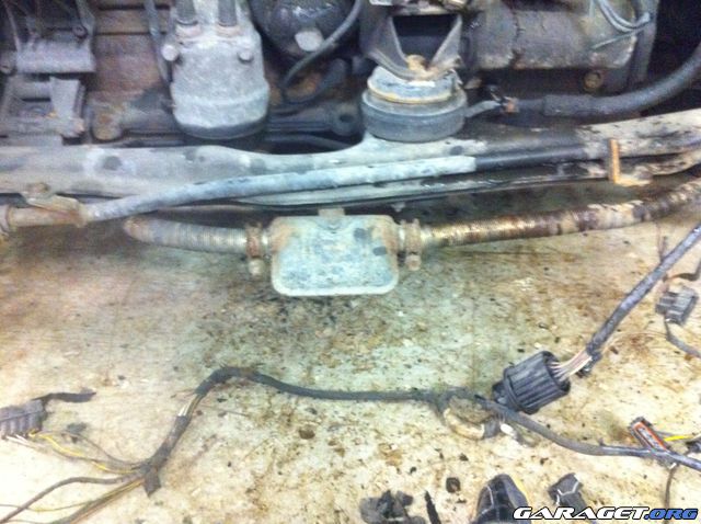

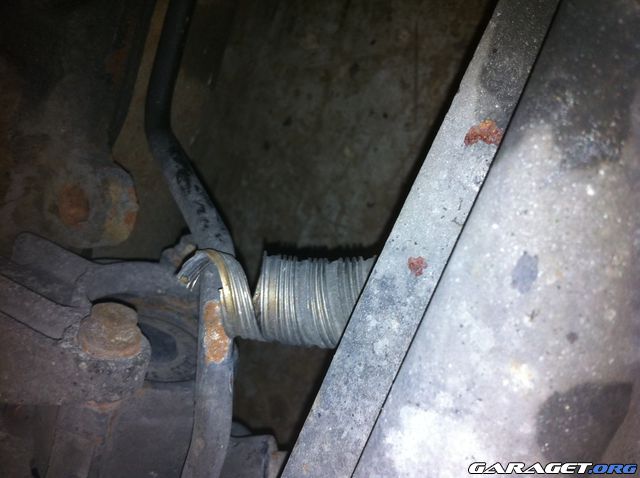

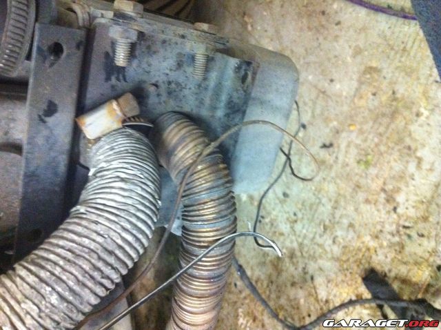

Plockade isär fronten idag på Golfen och såg en märklig sak elr jag tycker det är det.. Skulle någon kunna förklara vad detta är för mig??
[img]https://www1.garaget.org/gallery/archive/86431/1041597_67o7cs.jpg[/img]
[img]https://www1.garaget.org/gallery/archive/86431/1041598_w3ak19.jpg[/img]

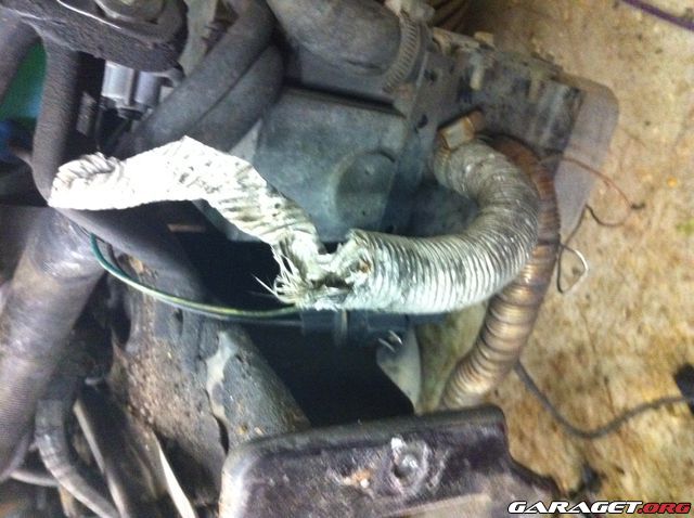

Härifrån börjar "slangarna" elr vad man ska kalla det?
[img]https://www1.garaget.org/gallery/archive/86431/1041600_lenw5y.jpg[/img]

Det ser ut som att du har en extravärmare i din bil med tanke på slangarna..

japp det är den. Har aldrig heller sett det på ngn bil faktiskt är lite fundersam på om det kan va skadligt lr ngt för motorn elr så :S eftersom det spruckit slangarna

Det där är en bensinvärmare.

ja okej smile då vet jag, men frågan är oxå utgör detta ngn större fara för motorn lr så? slangarna är ju spruckna på vardera sida :S

Nää, det ska det ej göra. Du kan koppla bort den helt.
