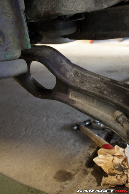

Så där! Nu har jag äntligen fått dem nya bussningarna på plats!
https://www1.garaget.org/gallery/images/124/123782/123782-057773e7910f31d2dfdfbb95afb96065.jpg
Började med att koppla lös bromsslangen så vi kunde få ner trailing armen ordentligt. Fanns ingen plats att svinga slägga under bilen. Provade några slag men fan vad den satt...

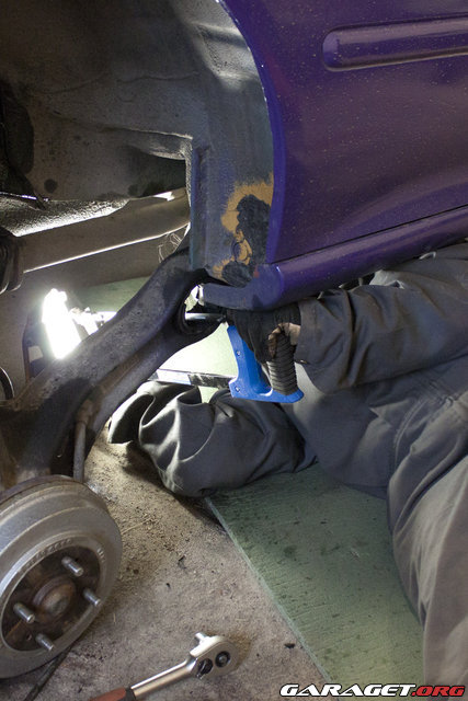

https://www1.garaget.org/gallery/images/124/123782/123782-66225fda8e5bcec88aa3095756131cd0.jpg
Sedan sågade vi ett snitt i bussningen. Det är jag som sågar på bilden big_smile

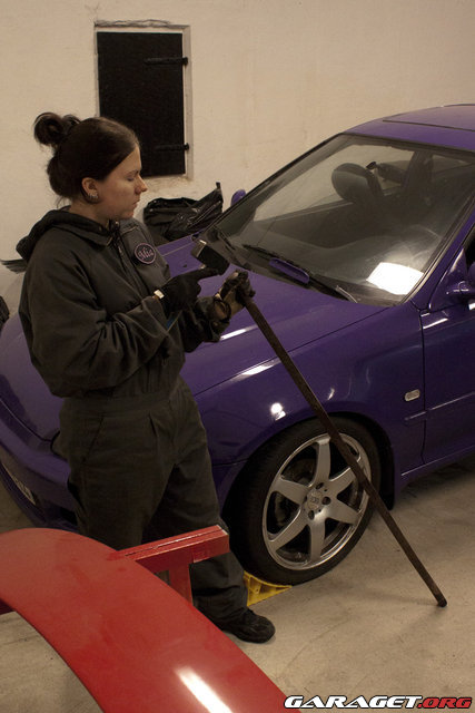

https://www1.garaget.org/gallery/images/124/123782/123782-5f127ce2443d06cecedfce3491ac024d.jpg
Sedan tog vi det här järnspettet under bilen. Jag höll och Daemonette slog för kung och fosterland. Då fick vi ut dem big_smile

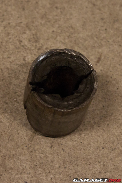

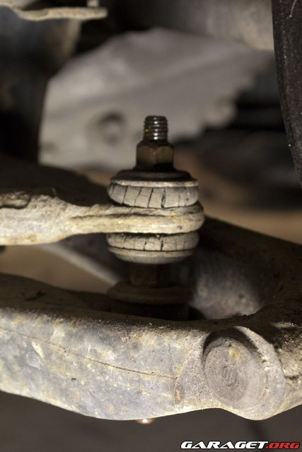

Här ser man den gamla bussningen, torr och sprucken. Samt den nya.
https://www1.garaget.org/gallery/images/124/123782/123782-cb450230bd8a9f2f5c485e49d840ffb2.jpg

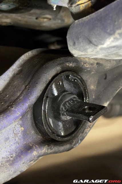

Ut med det gamla.
https://www1.garaget.org/gallery/images/124/123782/123782-456200a802d9fc30b6118d50881940c1.jpg
In med den nya!

Här är en som har sett sina bättre dagar.
https://www1.garaget.org/gallery/images/124/123782/123782-78ebb7d345e756c495e69c3d96c425dc.jpg
Jepp, dem hade definitivt gjort sitt.

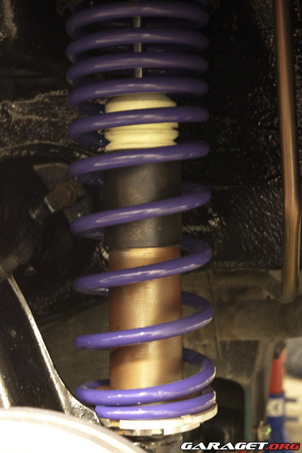

Slänger in två bilder här på hur det var innan och hur det blev efter sänkningen. Jag hade förväntat mig att bilen skulle bli mycket stötigare att köra nu men det blev hon inte. Den känns ungefär som tidigare, fast en del klonkande ljud tycker jag har försvunnit nu. Det beror nog på dem nya bussningarna. big_smile
Jag kommer göra hjulinställningar på henne i vår och då kommer hon också att få ny färg på fälgarna samt nya däck.
https://www1.garaget.org/archive/124/123782/161764/161764-2324391.jpg
Före sänkningen.
https://www1.garaget.org/archive/124/123782/161764/161764-2524275.jpg
Efter sänkningen.

Är den mer sänkt fram än bak? eller är det bara en synvilla?
7 385 Inlägg
11 oktober 2011
#76
ser bra ut din civic smile
Captain V-tech
71 Inlägg
12 oktober 2011
#77
Ja, den är typ ½ cm lägre fram. Jag ska justera det till våren smile ställer nog av bilen idag.
