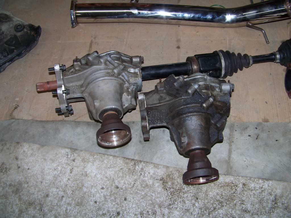

Här är min växellåda, har försökt jämföra men är fortfarande lite osäker?

Hmm, det är inte till en AWD då?
Såhär ser en M56H ut.
http://web.zeblods.com/volvo/autre/m56h_3.jpg

Det är ingen m56h, för dem testa den låda jag skickade.. Och den passade inte! Men tänkte på dem länkarna från bildelsbasen där uppe, jämförde lite men.. Tänkte om ngn annan ser vilken det kan varA? Alla var nästintill lika.

Nej, det är nog en M58 då, till en AWD.
Om man tittar på första länken till Bildelsbasen så ser du den "berömda" hylsan som brukar gå sönder på tidiga modeller.
På andra länken står det till och med M58 i beteckningen.
Här ser man hur vinkelväxeln sitter.
http://i23.photobucket.com/albums/b359/NJGreenBudd/100_5752-1.jpg

Så det är en m58:a alltså? Tyckte den ena var ruggigt lik min när man kika på länkarna!
Fast på den översta, innan det nummer längst ner står det 014. Min står det 008 på.. Är det olika på varje sån m58 låda?

Kan vara någon slags serie-nr eller liknande.
