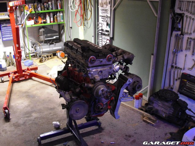

Skruvat lite idag också, börjar ta sig.
https://www1.garaget.org/gallery/images/73/72000/72000-9e9e6830cc70e05cc799628e3735dfcb.jpg
If one day the speed kills me, do not cry, because i was smiling - Paul Walker
Shine can never beat attitude.

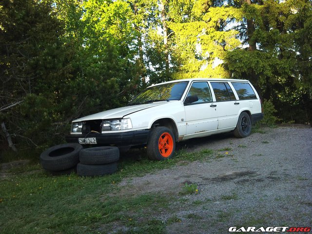

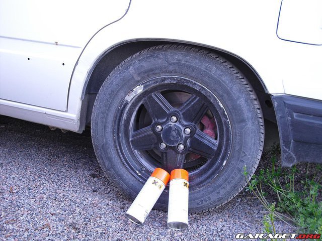

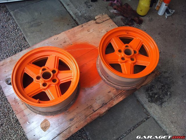

#168
Nu bör det greppa, för fan.
https://www1.garaget.org/gallery/images/73/72000/72000-2c23410e7a76e435736d053aa8aee6a2.jpg
Hmm.. smile
https://www1.garaget.org/gallery/images/73/72000/72000-a2cea4d372b573e52a53a6a69027ee2d.jpg

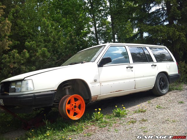

#169
Dead facking läckert smile
https://www1.garaget.org/gallery/images/73/72000/72000-c4f439b5932211080a2883891e8d424f.jpg
https://www1.garaget.org/gallery/images/73/72000/72000-2b90d4f2a36fca619eb8776eba92a8bd.jpg
4 362 Inlägg
21 maj 2011
#170
Jag hart samma fälgar på vintern fast svarta. Målade en röd ring runt kanten på dom, blev ganska snyggt men dina ser roligare ut:)

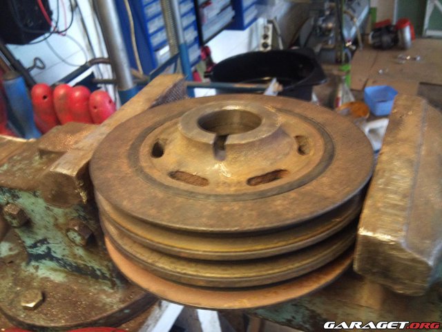

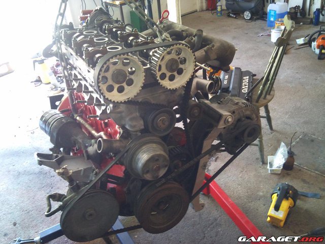

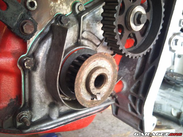

Pulat med kamdrivningen idag så det är äntligen klart.
Slipat upp för nya kilen
https://www1.garaget.org/gallery/images/73/72000/72000-b75bab76f00656f1a22a02f4a1e5365e.jpg
Ståldrev
https://www1.garaget.org/gallery/images/73/72000/72000-07b89388c0f58ddf59bd91f467effef6.jpg
Allt på plats, går runt också tillochmed.

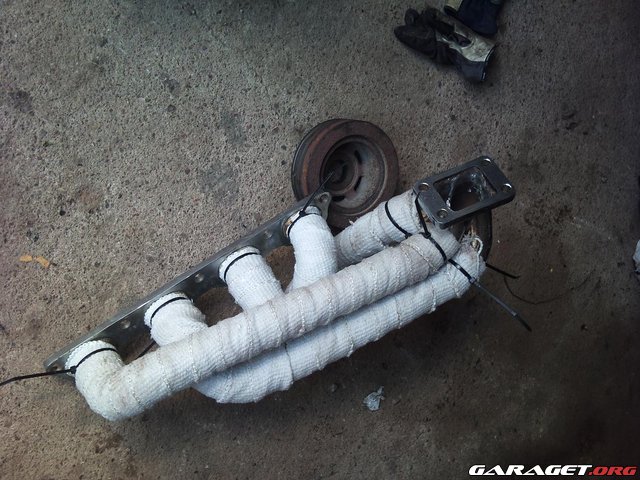

Lindade  grenröret också
https://www1.garaget.org/gallery/images/73/72000/72000-10566c37926af64da82add19f8ef8156.jpg

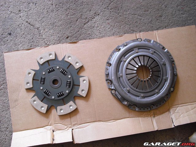

#172
Va e de för tryckplatta? smile
...........Team T-Röd Racing.............
1 772 Inlägg
22 maj 2011
#173
Den vanliga, "712"an smile
Team T-Röd Racing
507 Inlägg
22 maj 2011
#174
NordstromJ skrev:
Inte bättre att köra me de djupa svänghjulet ist för dubbelmasse skitet tongue
1 772 Inlägg
22 maj 2011
#175
StlpMK skrev:
NordstromJ skrev:
Jo, bra mycket bättre. Men nu blev det inte så tongue

Nuuuu börjar den se leksugen ut..
https://www1.garaget.org/gallery/images/73/72000/72000-3431f2768c21b803365c381506bc7c3c.jpg
Är det någon om har kört med 4" Lmm och 630cc spridare som kan berätta hur bilen kommer bete sig, är det bara fullgas som gäller?

alltså.. buntband till bandaget?
You don't get another chance, Life ain't a nintendo -
1 772 Inlägg
23 maj 2011
#178
Ja, för att hålla det på plats när jag lindade. Kommer givetvis byta ut det mot slangklämmor eller nåt annat.

#179
ja tills de har torkat smile
http://www1.garaget.org/gallery/images/73/72000/72000-3431f2768c21b803365c381506bc7c3c.jpg
100mm lmm. De kommer nog lira tillräckligt för att kunna ösa på med laddtryck big_smile
