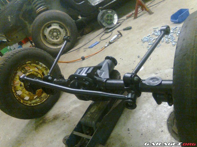

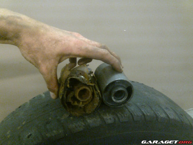

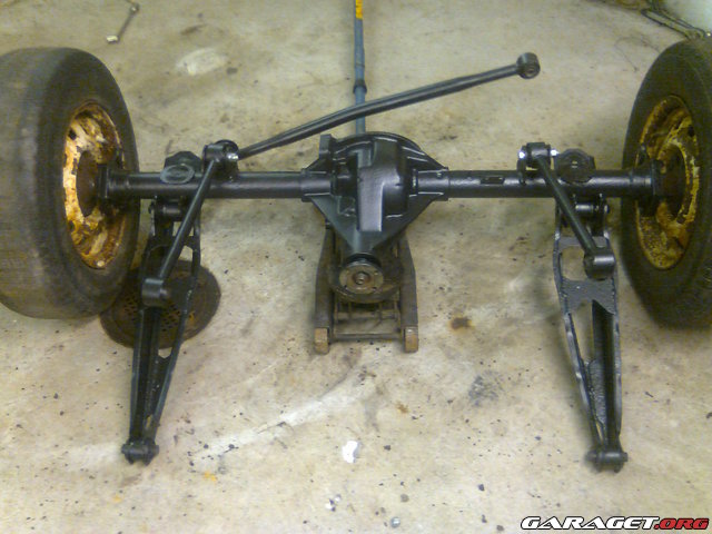

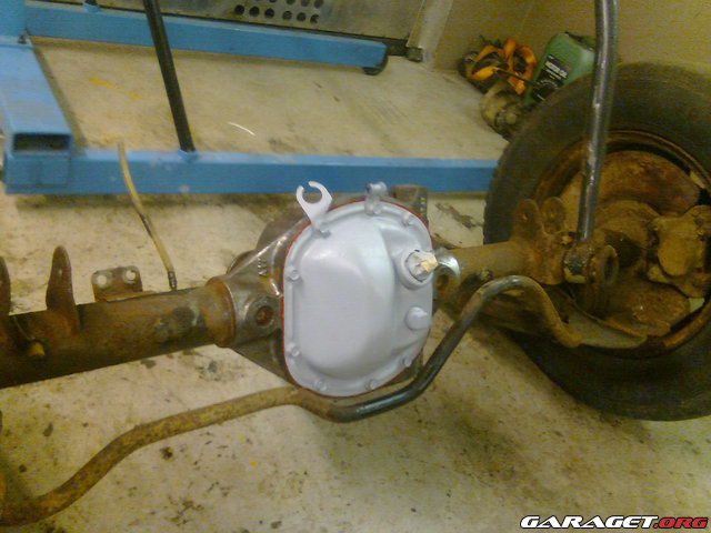

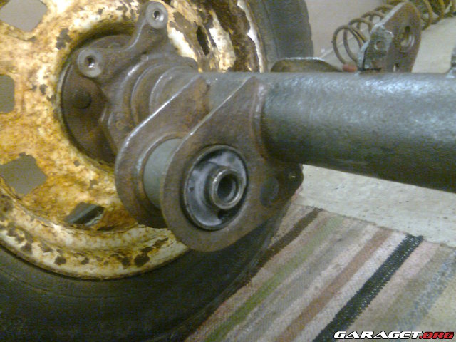

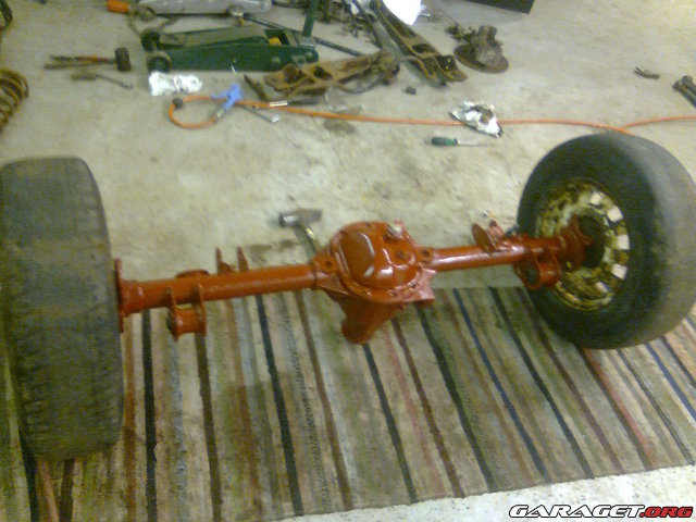

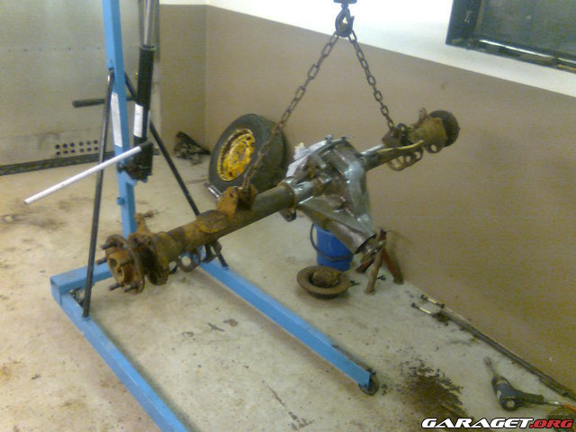

Lite uppdatering då! går segt pga, andra bilar...
Bakaxeln är så gott som klar, ska montera dit nya oken , bromsrör/sköldar osv...
Skulle bara byta någon bussning som var dålig och dra på lite färg, trodde jag.., men det spåra ju ur direkt, så allt blev bytt i stället big_smile
Extra skydd på kåpan
https://www1.garaget.org/gallery/images/71/70385/70385-35a40f9bea1f4bc8d46b188240d60150.jpg
Fina bärarmsbussningar wink
https://www1.garaget.org/gallery/images/71/70385/70385-f5a622051dddd37383bc2b1a01c1d96b.jpg
Slipa....
https://www1.garaget.org/gallery/images/71/70385/70385-df7fd915930c74fe9c4b488002e4ee1b.jpg
Ny bussning på plats..
https://www1.garaget.org/gallery/images/71/70385/70385-d2314d097a20b99047c353ed8806d024.jpg
Rostskydd 2 lager.
https://www1.garaget.org/gallery/images/71/70385/70385-0b4dd2fc25c13c4c4713d285177552c6.jpg
Målad och ihopsatt, nya bussningar överallt
https://www1.garaget.org/gallery/images/71/70385/70385-9e418dba67dd22b047ddd9851394d7a1.jpg
https://www1.garaget.org/gallery/images/71/70385/70385-bf4ba94d728d960a76346030fafa0185.jpg

Vad använde du för att slipa ner bakaxeln? Trissa?
1 321 Inlägg
18 september 2011
#117
Ja, du massa grejer...smådelarna körde jag elekrolys på..själva axeln så använde jag, lamellskiva slipskiva kapskiva, roterande stålborste till vikelharry/borrmaskin...slipstift mm...
http://www.garaget.org/forum/viewtopic.php?id=205313
Projekt! Renovering/Dieselkonvertering Volvo 244.
26 704 Inlägg
18 september 2011
#118
Volvofarfar skrev:
Ah okej..har ett sånt jobb framför mig och..ja..man vill ju liksom inte hålla på ett halvår och så frågar någon varför man inte gjorde på ett annat sätt när det bara tog en dag..haha.
