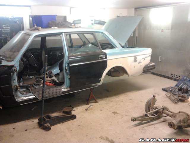

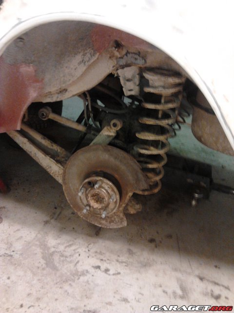

Städade lite i verkstan, och fick för mig att riva ner bakaxeln big_smile
https://www1.garaget.org/gallery/images/71/70385/70385-d111aa440b2ff34babfae53f4d5bd9e3.jpg

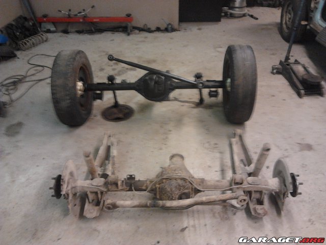

Rostiga gamla SKIT axeln nere smile
https://www1.garaget.org/gallery/images/71/70385/70385-8af33406720d743a8d69f0f7a95ae488.jpg
https://www1.garaget.org/gallery/images/71/70385/70385-2ee56c34d2a16212937977f77f235907.jpg

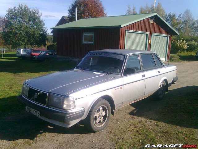

Även köpt en reservare till Hasse smile Blev för dyrt att hålla på och köpa saker hela tiden..
Denna sitter det nya Monroe dämpare runt om, nya bromsok fram mm mm big_smile
https://www1.garaget.org/gallery/images/71/70385/70385-f8946d8d759e169358409cc10a2196e7.jpg
