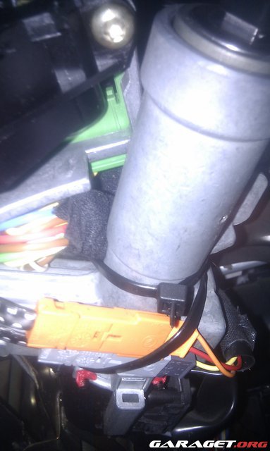

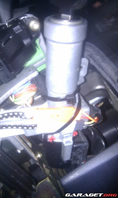

Såhär ser det ut! hur ska jag göra för att byta styrlåset?
https://www1.garaget.org/gallery/images/105/104630/104630-d85be0c73050d6fb3a23dc33bba7f658.jpg
https://www1.garaget.org/gallery/images/105/104630/104630-5fbea93933381dd886ef116f3174fff4.jpg

här ska du trycka in något lämpligt  samt vrida nyckel ett eller två hack men är det tändningslåset som det är fel på så tror jag inte att det hjälper att byta låskolven utan det är bottenplattan  där elkablarna går in som har havererat isåfall.

du ska dra rakt ut i läge ett eller två om det är låskolven du ska ha ut och vad jag minns så ska det gå lätt att dra ut när man har frigjort låsningen. Och du är säker på att det är tändningslåset så att det inte är lite ström,jord fel,säkring eller någon kabel som har lossnat på startmotorn alternativt själva startmotorn?
