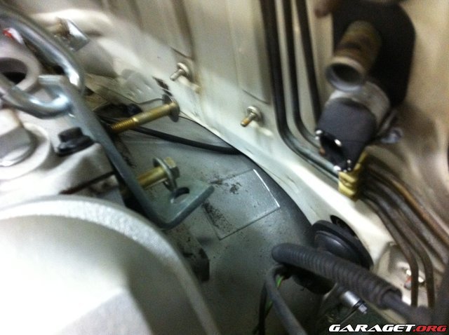

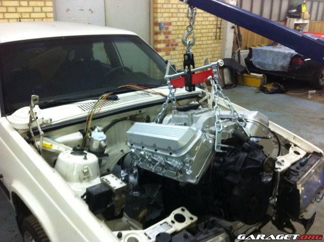

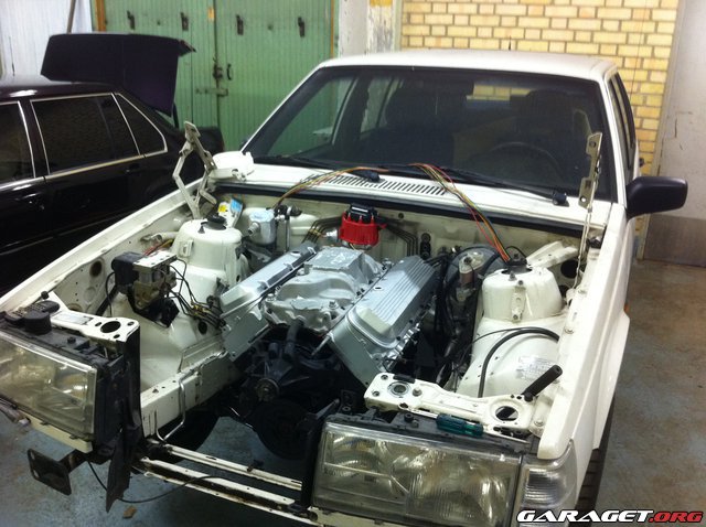

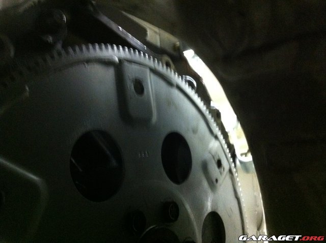

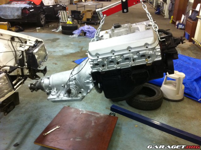

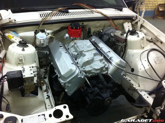

2011-10-15 Provmonterar nya lådan
Idag var en skön dag. smile Nu sitter motorn där den ska sitta sen, inpassning av motorfästen osv. Kolla hur mkt kardantunnel som måste karvas upp och så.
https://www1.garaget.org/gallery/images/109/108679/108679-6dcc237bc30cac45b448579f90abed33.jpg
TADAAA!!! Motorn på plats, skön syn! Tog ett tag smile
https://www1.garaget.org/gallery/images/109/108679/108679-16db1fc75fdfe81de6dd2657309c32a0.jpg
Monterat på lådan
https://www1.garaget.org/gallery/images/109/108679/108679-f94bb07e74b89c9ef829983eea06f446.jpg
Dags o hiva i, helvete vad motorhållaren(?) underlättade som fan för att kunna ändra vinkel på motorn beroende på vad som behövs.
https://www1.garaget.org/gallery/images/109/108679/108679-5721f09e6166702030edf487f38ae50c.jpg

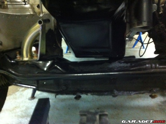

Tight med låda p.g.a att oljetråget är lite för stort. Får förminska den lite så går det bra
https://www1.garaget.org/gallery/images/109/108679/108679-1bd9040519dd5ac52b3bab81cb18bd1c.jpg
Tight med oljetråget!
https://www1.garaget.org/gallery/images/109/108679/108679-7c0ff1db26e0e8cea2d95f1868933811.jpg
Motorn på plats utan växellåda, det går precis att få på växellådan men vore väl bra om den kommer ner 1cm till.
https://www1.garaget.org/gallery/images/109/108679/108679-d7cc5523105bbc9205a2bea4acec156c.jpg
