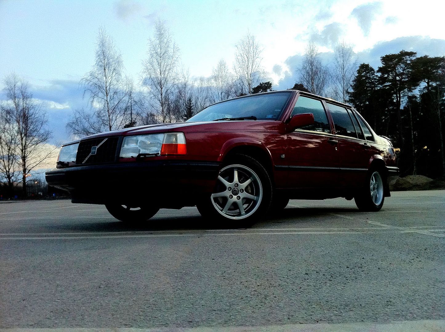

http://i163.photobucket.com/albums/t309/Zmile4ever/Volvo%20940%20Turbo%2095/DSC_0289_2.jpg
Snabb fakta:
Modell: 944 Turbo+ årsmodell -95
Utrustning: ECC, Fönsterhissar fram och bak, el-speglar, skin/plysch inredning.
Motor: Original 190 hk med fungerande Turbo Plus-paket(inga planer på att ändra motorn nått)
Mätarställning: 16 000 mil i skrivande stund, 15 april -12 (14 700 mil vid inköp den 19 feb -11)

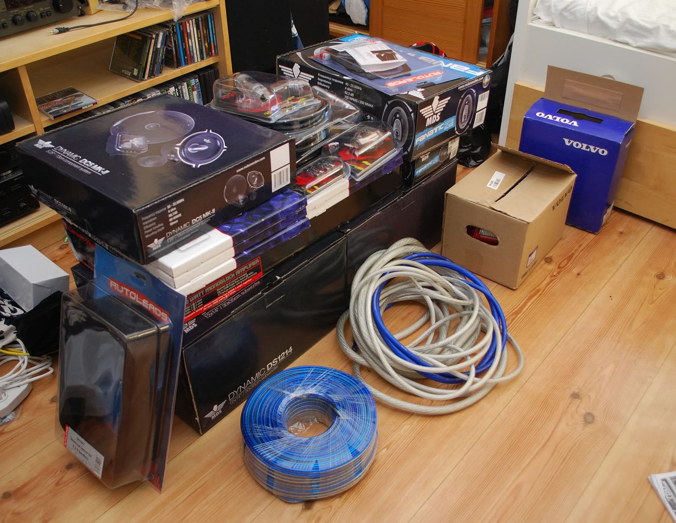

http://i163.photobucket.com/albums/t309/Zmile4ever/Volvo%20940%20Turbo%2095/DSC_0020_small.jpg
Huvudenhet: Kenwood KDC-6047U
Framsystem: DLS Ultimate Nobelium 5.2
Baksystem: MDS Dynamic 5,25" MK-II
Bas: 2 st MDS Dynamic DS1214
Slutsteg: DLS CA40(fram o bak dörrarna) Cerwin Vega Stroker 2000.1(basarna)
Angående montering är tanken att dra 2 st strömkablar från batteriet.
En 50mm och en 22mm(splittas och ger ström till dom små stegen) längst med kardantunneln.
Högtalarkablarna från dörrarna kommer gå längst sidorna tillsammans med lågnivå från stereon.
Dörrsidorna och golvet kommer demonteras för att montera på 40 ark Silentcoat(kanske köper 40 till).
Baslådan kommer att byggas i 22mm MDF och ha en lite speciell konstruktion för att sitta tight mot ryggstödet. Basarna och en basport kommer sitta mot ryggstödet, basporten mot skiporten så klart.
Slutstegen kommer monteras på bagage golvet och sedan kommer ett upphöjt golv byggas för att täcka dom.
Här är en video med en animering på hur monteringen ska ske:
Detta är mitt första seriösa ljudbygge så alla tips är välkomna smile

Jaha då hade du inte så mkt nytta av mina tips då:P  Jag håller faktiskt på att byta golvmattorna i min bil just nu. Har beige inredning och den är så jävla ful så håller på att byta till svart nu.
Det var väldigt lätt att ta loss mattorna iaf. Sitter med ett klips framme och bak får du lyfta på baksätet och antingen klippa lite eller så får du tyvärr lyfta ut stolarna för mattan sitter fast lite grann under stolsskenorna. Jag klippte lite snyggt istället så kmr det inte synas ändå. Och så får du plocka bort mittkonsollen men det är ju bara 4 st skruvar så det går ju fort:)
4 363 Inlägg
20 mars 2011
Om det är kablarna nu har med på bilden så har jag lika tjocka och dom är dragna igenom gummit i torpedplåten så det ska nog inte vara några problem.

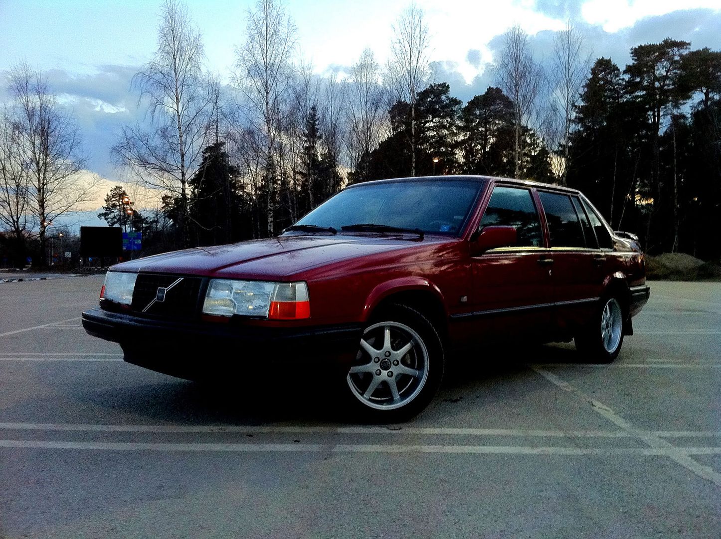

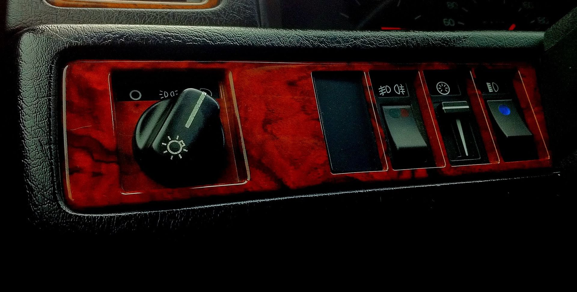

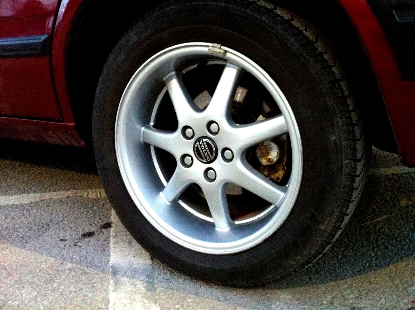

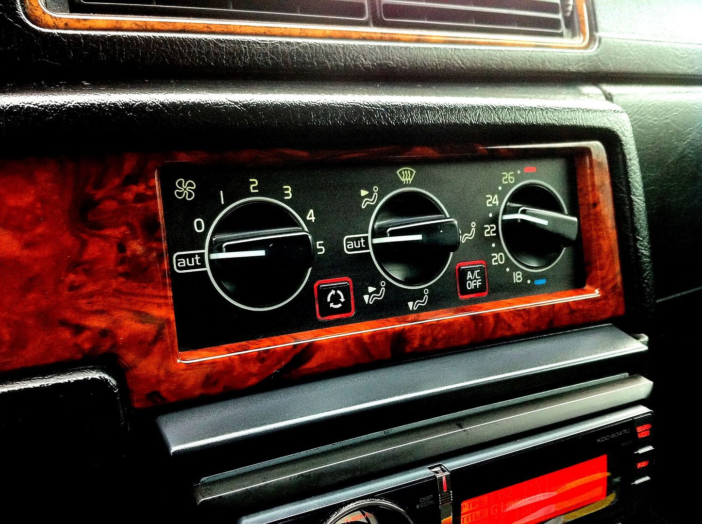

Update:
Idag vart det dags att tvätta bilen och i helgen åkte sommarhjulen på så här kommer lite bilder på bilen med dom härliga Galaxy fälgarna på smile
Hoppas någon fortfarande läser tråden.
Ber om ursäkt för bildkvalitén i förväg, hade inte systemkameran med mig och det hade börjat mörkna så bilderna vart inte av högsta kvalité.
