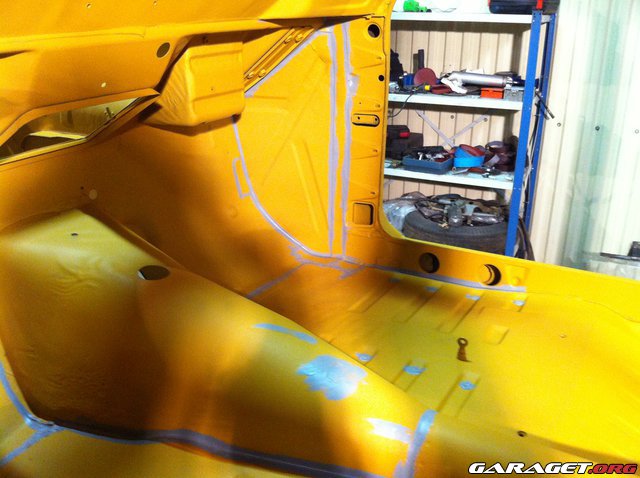

Jag kom på att jag dessutom har en fråga roll :
Vad har du använt för kitt till dina skarvar? Du skrev att du kunde slipa på dessa, eller?!
dave_norrkoping skrev:
https://www1.garaget.org/gallery/images/66/65309/65309-d0da7a73be080be79ca696823dd6b1cf.jpg

jag körde med hagmans kitt på tub "fogspruta" sen lär jag det härda i 1 vecka ordentligt och var inga problem att slipa i det , det är lite elastiskt men ändå slipbart.
