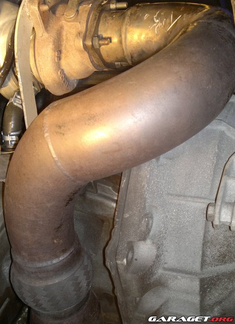

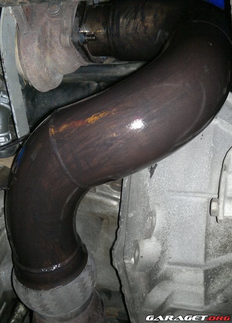

Jag lade coating på downpipen samma som användes på olje- och vattenrören till och från turbon. Har lite svårt att få upp racekaten i arbetstemp så katen borde få så mycket värme det går. Nedan ses två före/efter foton.
Downpipen innan coatingen.

Downpipen efter coatingen och innan coatingen härdat. Blev mörkare efter härdningen.
https://www1.garaget.org/gallery/images/122/121344/121344-2c970b710e8826d78c589c8f972ca93a.jpg

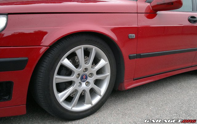

Har även ägnat mig åt att polera fälgarna på banhjulen. Det blev en väldig skillnad. Jag glömde att fota innan men nedan syns en bild efter poleringen och monterade på bilen.
https://www1.garaget.org/gallery/images/122/121344/121344-019b474270f67b0d6898cab0c3e33989.jpg
Magnus kollade bilens bromsrör då de brukar bli dåliga och ville kolla dem innan man ger sig ut på bana igen med bilen.  Bra att ha någon med mer erfarenhet än mig ordna med bromsrelaterade detaljer. Det var ytrost så de behöver bytas men det blir efter kullen. Så det blir att ta det lite försiktigt på kullen men köra det skall jag göra, då jag har sett fram mot Kinnekulle ring hela vintern. smile
