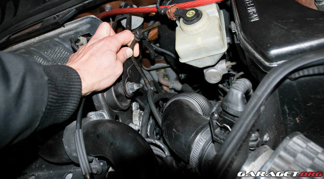

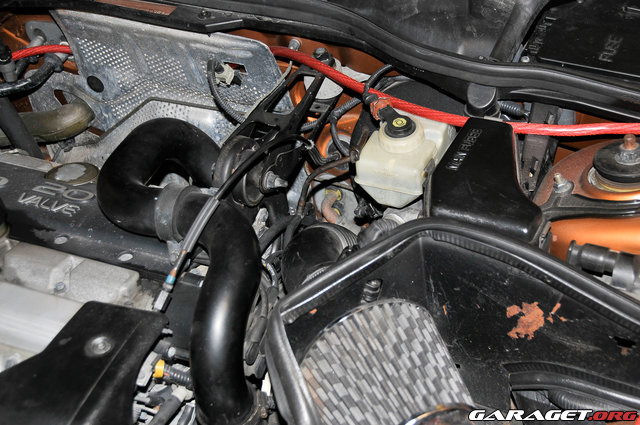

Vet någon vart denna ska sitta? Kan inte hitta någon anslutning! Den går mellan wastegate och magnetventil och är kopplad på ett T-kors som ni ser!
Ringde förra ägaren och frågade om han haft en turbotrycks mätare installerad innan men det hade han inte.
Anledningen att jag fick syn på den var att motorfelslampan började lysa så jag pluggade den så länge, drog ur batteriet, startade och lampan slocknade.
Några förslag?

den ska antagligen inte gå någonstans, den sitter där för att höja laddtrycket, magnetventilen skickar tryck till wastegaten som öppnar för att begränsa laddtrycket och med en sån monterad försvinner trycket ut i motorutrymmet
4 824 Inlägg
1 april 2011
som sagt, den ska ingenstanns för den ska inte ens finnas utan det är nån som har ful trimmat den genom att sätta ett t-kors för att den ska ladda mer.
