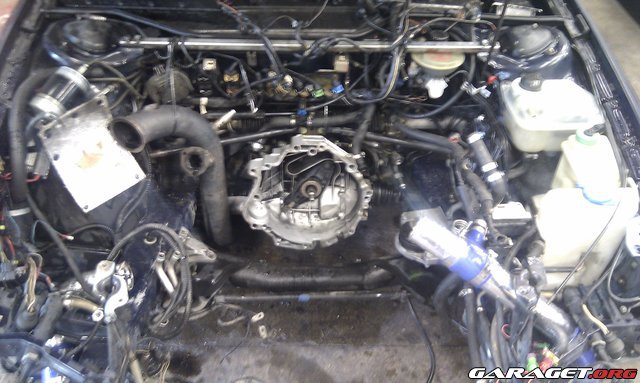

Tjo då ha ja "fått" ett totalhaveri i audin så nu blir de ny motor smile
De blir en motor byggd på audis 2,5 tdi motor.

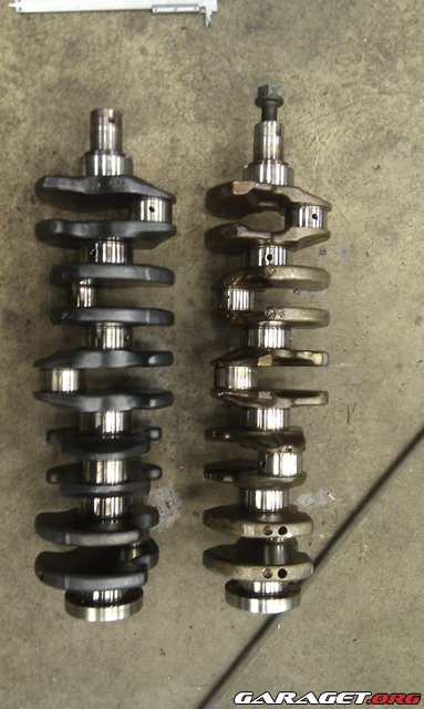

motorn kommer att bestå av H-profilsstakar race lager standrardkolvar som är kompsänkta å allt rengjort å upp målat.

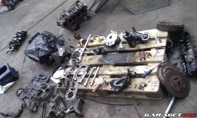

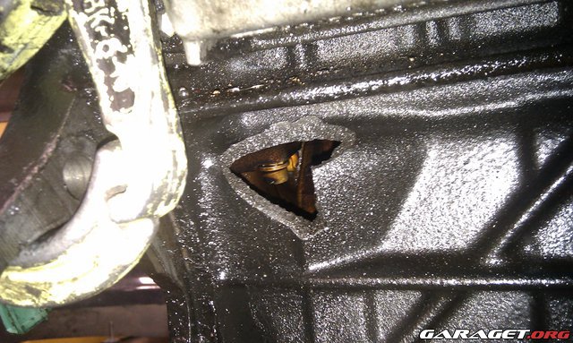

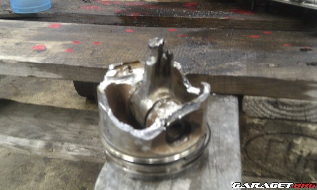

ja antar att ni vill ha lite bilder på förödelsen oxå? wink

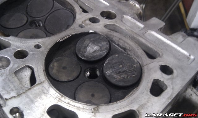

https://www1.garaget.org/gallery/images/81/80359/80359-05b3540b7f526475027bf20a681ae365.jpg
2,5 wink

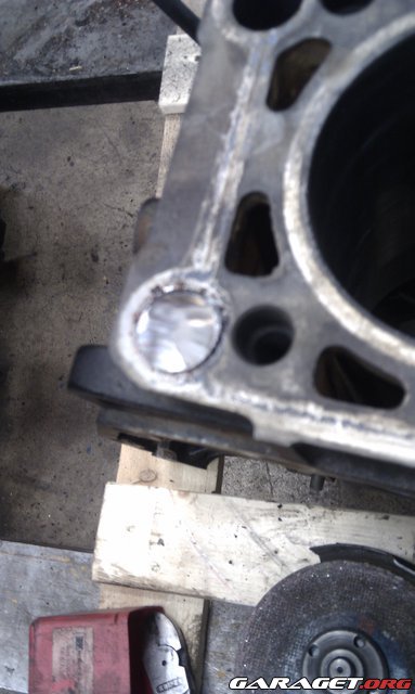

https://www1.garaget.org/gallery/images/81/80359/80359-84aaf29f0cc945f6b865e53a6b761c1d.jpg

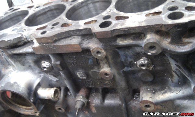

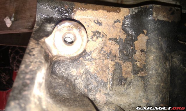

lagt igen ett hål med en M20 bult finns inget hål för de i 20v toppen..
https://www1.garaget.org/gallery/images/81/80359/80359-f656d847dec4ba104736a08f8454c650.jpg

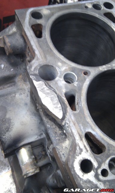

Svetsat på "örat" lite då de inte stämmer överens helt 100

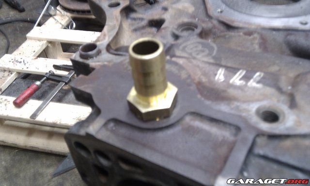

https://www1.garaget.org/gallery/images/81/80359/80359-bac46159fc4f9140f220361efa7a3bbb.jpg
borrat upp å gängat för en stos för kylvätskan då den sitter i toppen på dieseln å i blocket på bensinarn

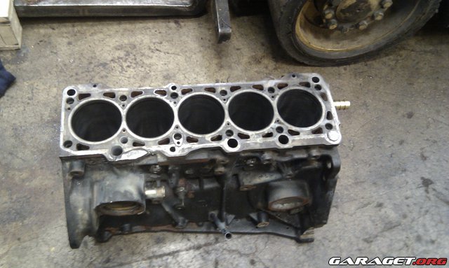

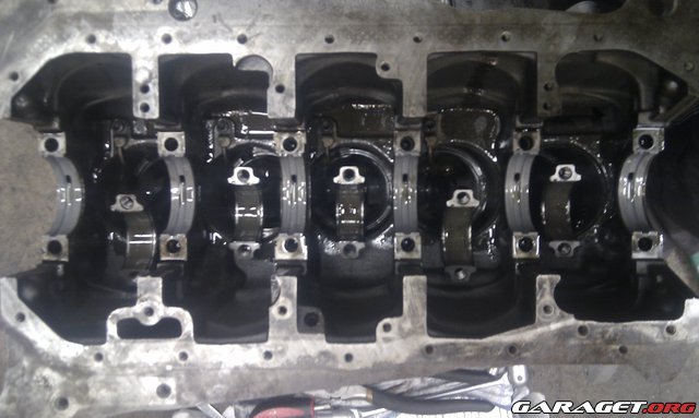

https://www1.garaget.org/gallery/images/81/80359/80359-3c2095a8d89b128a601324544a867319.jpg
Så ser blocket ut i skrivande stund men ska planas i veckan..

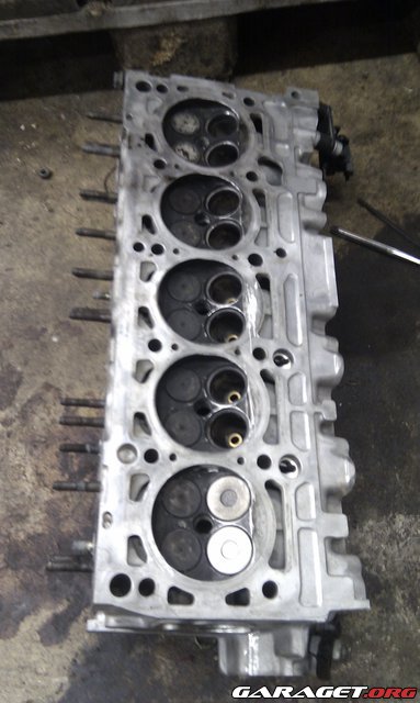

Slipat in 2st nya ventiler ska bara låna en ventilfjäderbåge igen så ska ja kasta ihop den igen..

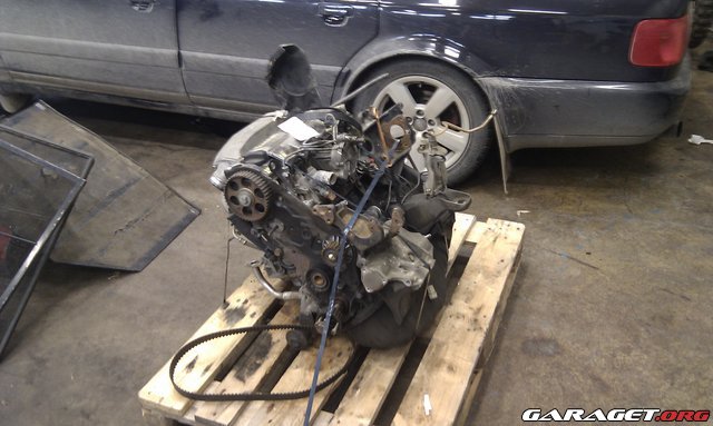

"nya" motorn som de inte e mycke kvar av nu tongue
https://www1.garaget.org/gallery/images/81/80359/80359-8722844e707fe997852e746a7f005708.jpg
De som e kvar av dieselmotorn tongue

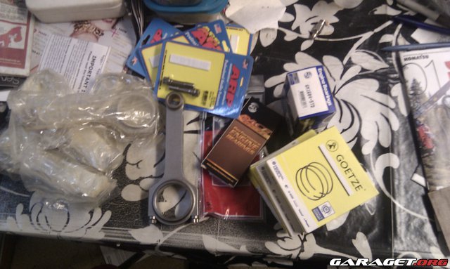

Idag landade det ett paket som ja va å hämtade mest för att ja inte kunde hålla mig roll
https://www1.garaget.org/gallery/images/81/80359/80359-4d7c2fd7c91b0ed73d0ca50a6ca7edc1.jpg
Nya lager, ringar, Stakar med tillhörande ARP-bult smile

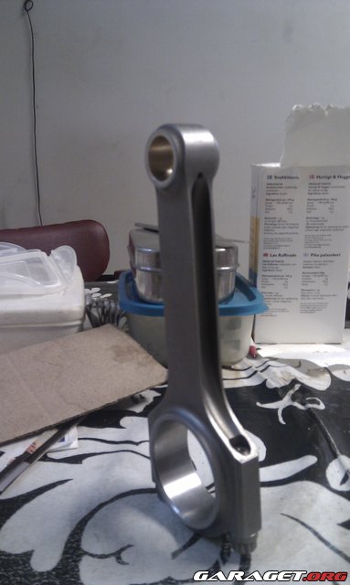

https://www1.garaget.org/gallery/images/81/80359/80359-956f15c48ec86327546cd8e58f7c3211.jpg
Nya H-profils stakar med ARP 2000 bultar smile
Blocket har inte planats än men de blir snart, å då kan man ju börja på å skruva ihop blocket litegranna smile

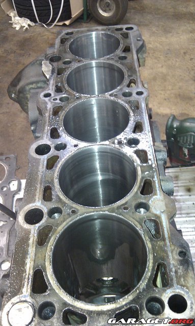

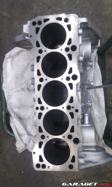

https://www1.garaget.org/gallery/images/81/80359/80359-659266068451ddeaf3f8035c9754b06c.jpg
Blocket ny honat smile

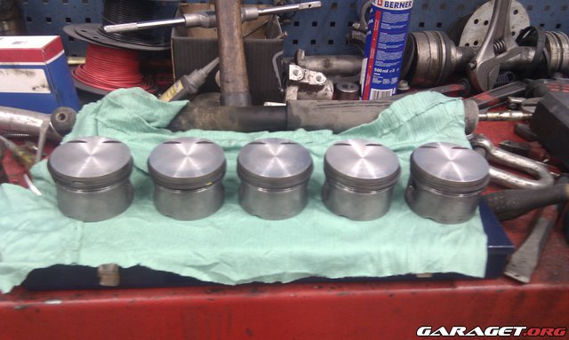

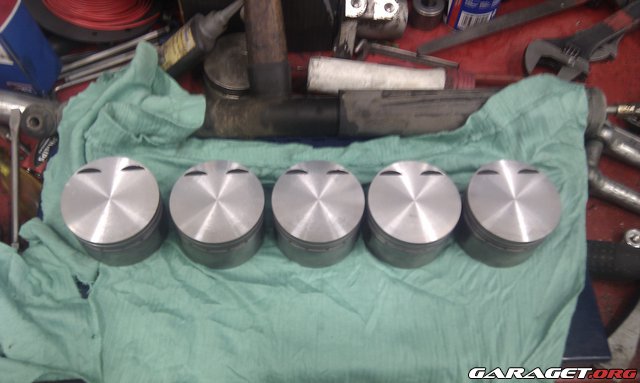

https://www1.garaget.org/gallery/images/81/80359/80359-3ac6ef28e4cdad4a22e2c7906cf7982d.jpg
Kompsänkta kolvarna smile

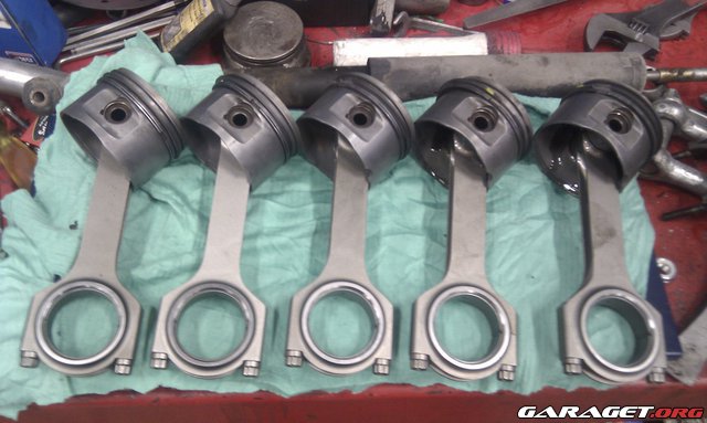

https://www1.garaget.org/gallery/images/81/80359/80359-c890e8ec330e491c71617915fe37d3ee.jpg
Stakar å kolvar ihopsatt smile

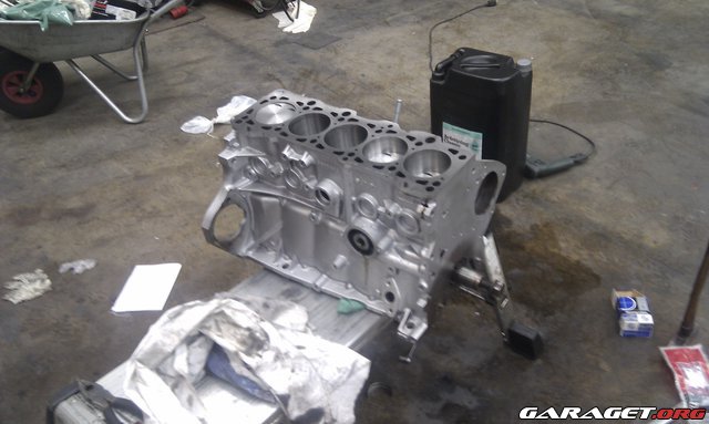

https://www1.garaget.org/gallery/images/81/80359/80359-39e6de6b9b7c1f2cae1aa4605092e78d.jpg
Nyplanade blocket smile

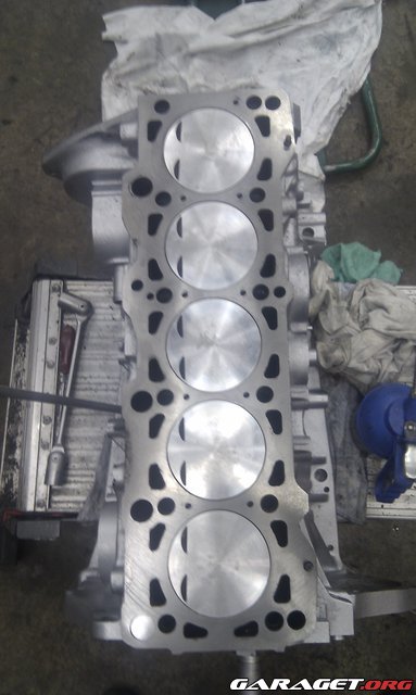

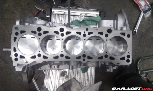

Kolvarna i tryckta smile

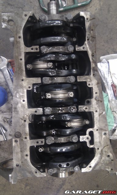

nu e vevaxeln i big_smile
https://www1.garaget.org/gallery/images/81/80359/80359-34c37b1f518c69dce23b3659eab8173c.jpg
Så ser de ut just för tillfället smile
