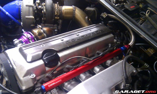

https://www1.garaget.org/gallery/images/81/80359/80359-1eb60fe7f50408b1f965e07b1c2fa3c1.jpg
Ny gjort avgas nu består de av 3,5" dp å resten 3" med en simonsdämpare smile

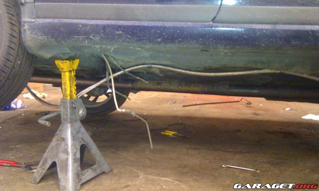

https://www1.garaget.org/gallery/images/81/80359/80359-c20aceea2101def4371dffea08f0287a.jpg
Nya soppaslangen dragen fram nu, AN10 måste väll räcka? smile

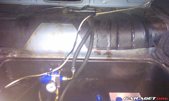

https://www1.garaget.org/gallery/images/81/80359/80359-e51c0cd3ed09b688cd463d76acc5ed84.jpg
Slangen monterad i fuelrail nu bara fästena till fuelrailen som ska tillverkas nu smile

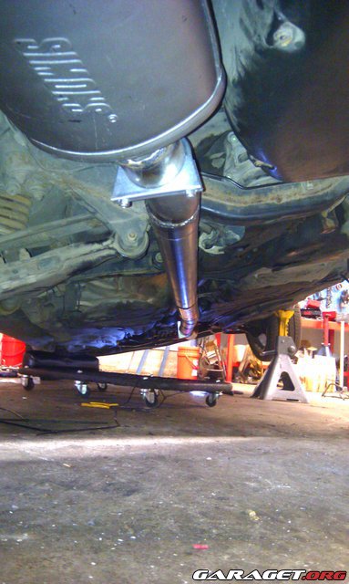

https://www1.garaget.org/gallery/images/81/80359/80359-c6c267bd48aa9e4aaa0f90763da2990d.jpg
Så ser det ut i dagsläget, pumparna kommer imorrn å då blir de fart på bygget hoppas bli klar till helgen smile

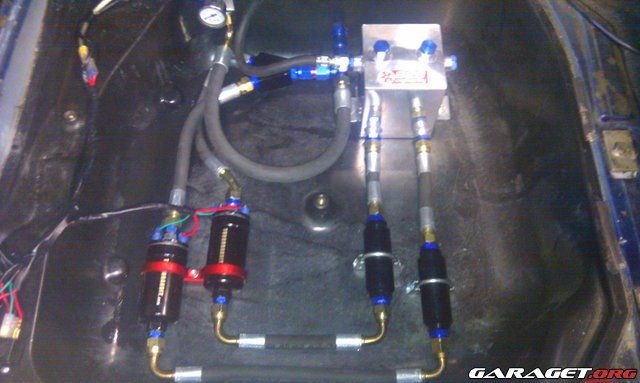

https://www1.garaget.org/gallery/images/81/80359/80359-a3ecfb450f21b6045debf13eb8f2016d.jpg
Nu har pumparna kommit big_smile  alla slangar e oxå färdiga å monterade smile

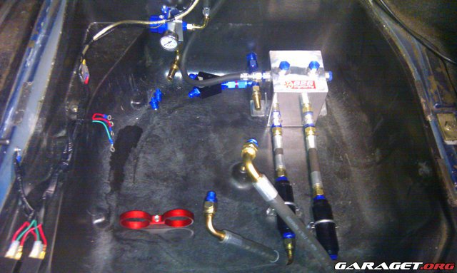

https://www1.garaget.org/gallery/images/81/80359/80359-23913b7d96960e7529a4fae65b7de01c.jpg
tur till catchtanken å returen från btren smile å + matningen till reläna till pumparna smile
Nu e de bara lite läckage som ska fixas å dra vakum slangen till btren sen e soppa systemet klart big_smile
