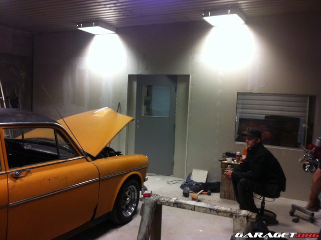

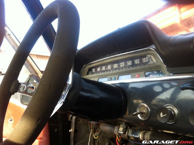

Börjar med denna bild och en liten förklaring. Hittade min mätarvajjer, tänkte yes slipper jag beställa en ny! Upp med bilen snabbt som fan, smaska på lådan och drog in till hastighetsmätarn.. Visar det sig att mätarhuset är från en 6v. Nåfan, koppla lös allting och åkte hem. hämtade mitt gamla mätarhus,  smaskade upp skiten och höll på med massa oändliga kablar.. Och efter många om och men så satt den där! smile

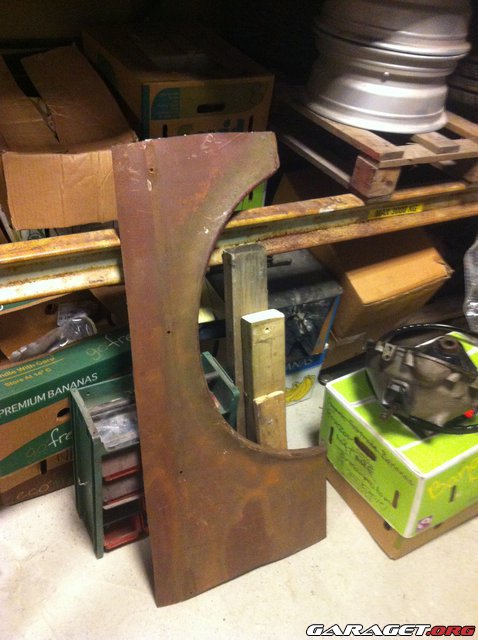

Köpte lös en dålig höger framskärm för en 50 lapp, bara fram med kapen och körde bort det jag inte ville ha.. Skulle haft tag i en vänster då hade det passat kanonfint. Ska fälla in den höger bak..

vad är det för nån härlig slangdragnigsattiralj där under dashen? wink
Det ser ialf ut som en ballofix till värmen gissningsvis =P
Det är hemmabygge deluxe för värmen smile ska dock ändra där lite, hade ibte varit så skoj att få den slangen smälld över benen när det hade varit varmt !
