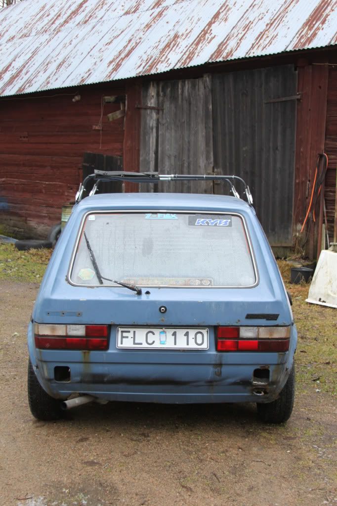

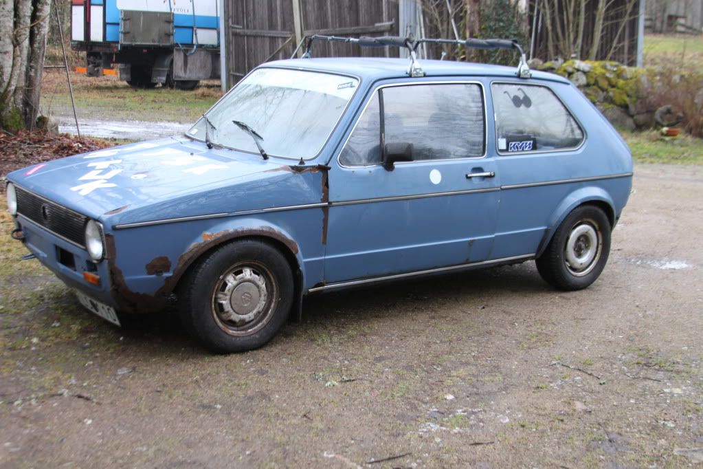

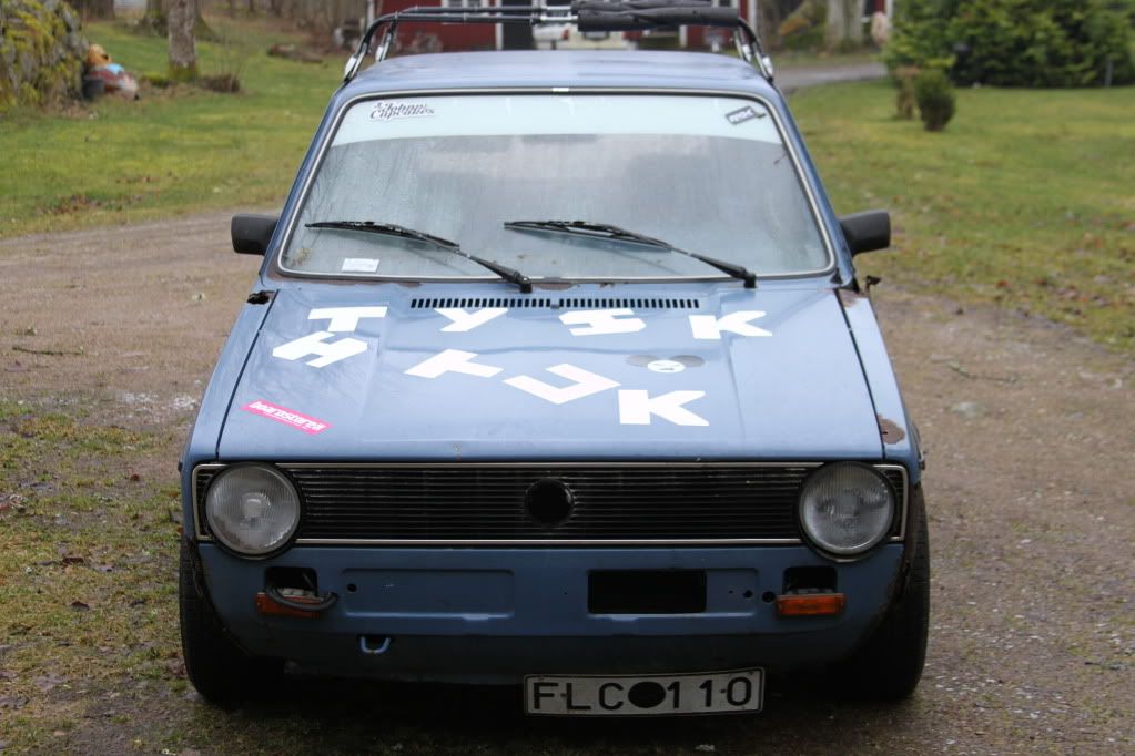

Idag åkte jag hem för o fixa igång mk1an som jag hämtade igår, det är ingen skönhet men  skattebefriad och körbar fram till febr jätte fin under men utsidan  ska vi väl bara inte nämna.. har nog redan fått fram skärmar till mk 1an, vilket dom är helt slut..  motorn gick inte som den skulle så jag kollade ifall det va skit i filtret, men det var det inte och membranet på pumpen är riktigt för snubben kollade på den.. så när man kör så dör den ibland när du gasar till , så jag  förmodar att det kan vara en spricka i gummit där förgasaren sitter,ska plocka väck o kolla i morgon. om någon annan har något förslag vad det kan vara så skriv gärna.

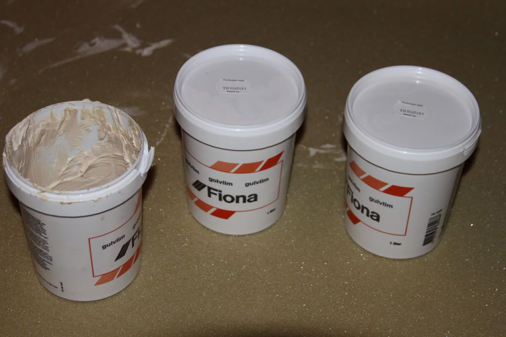

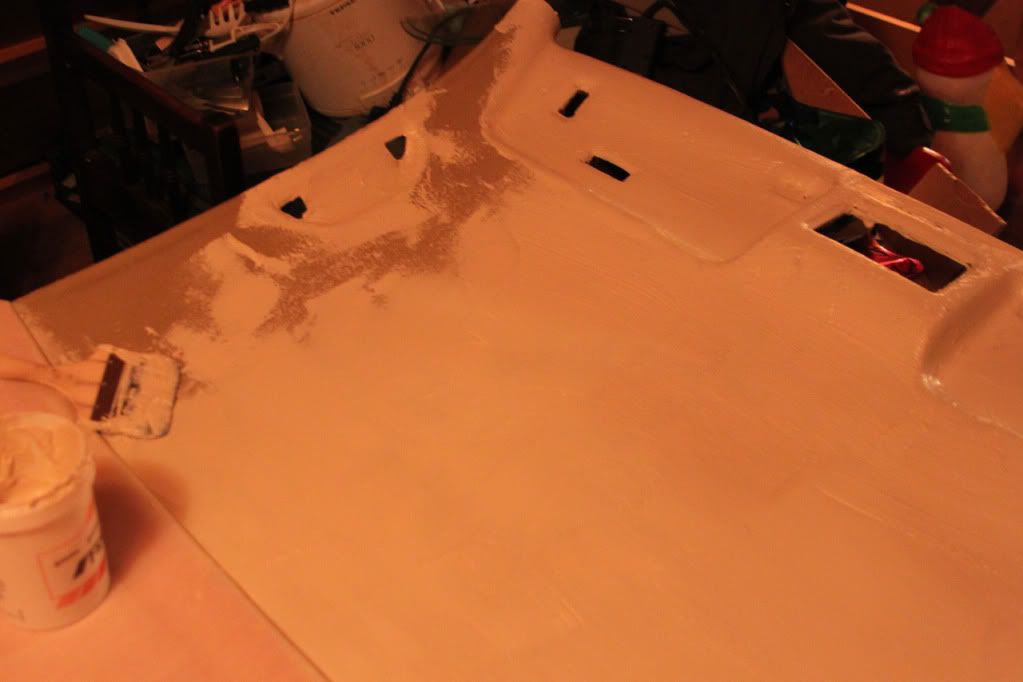

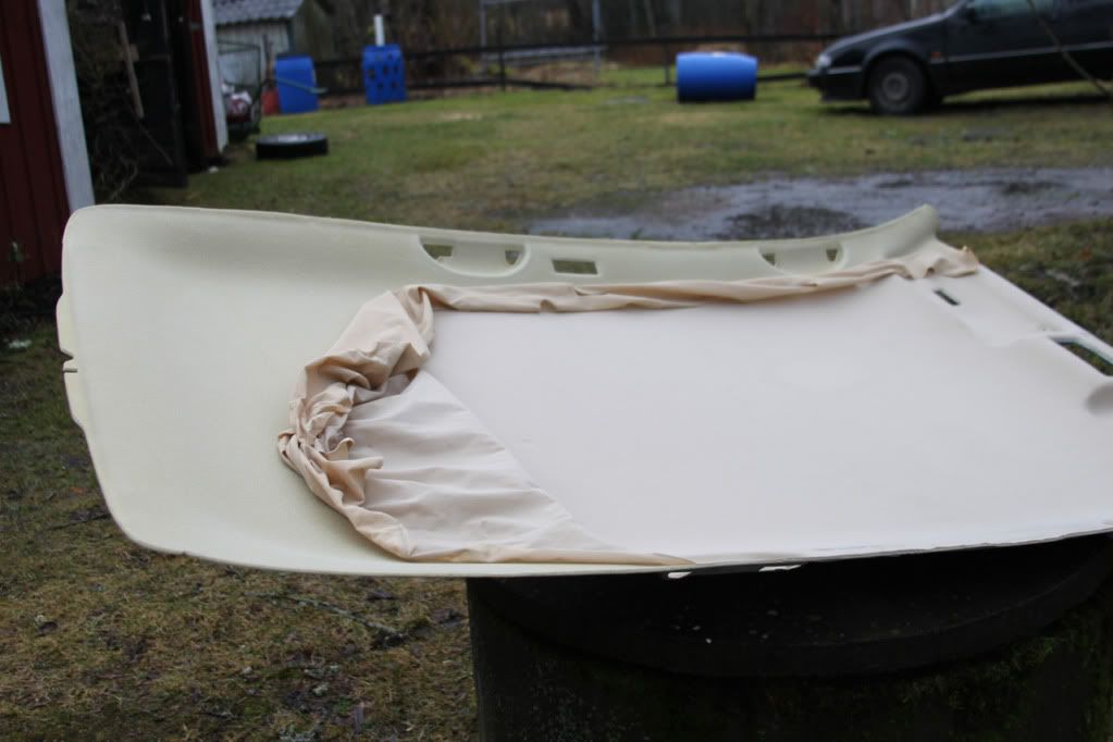

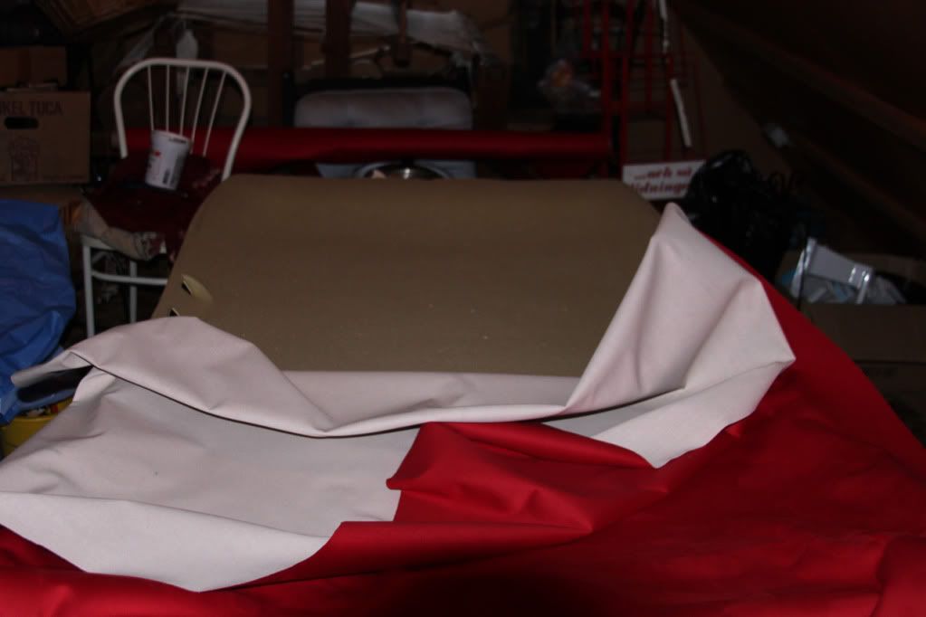

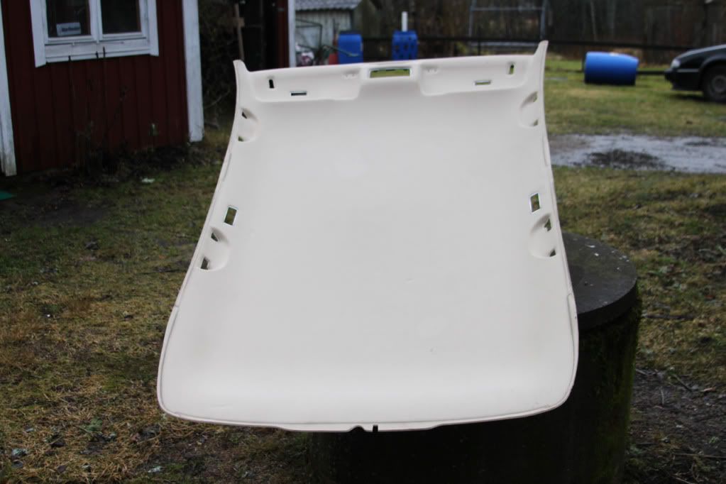

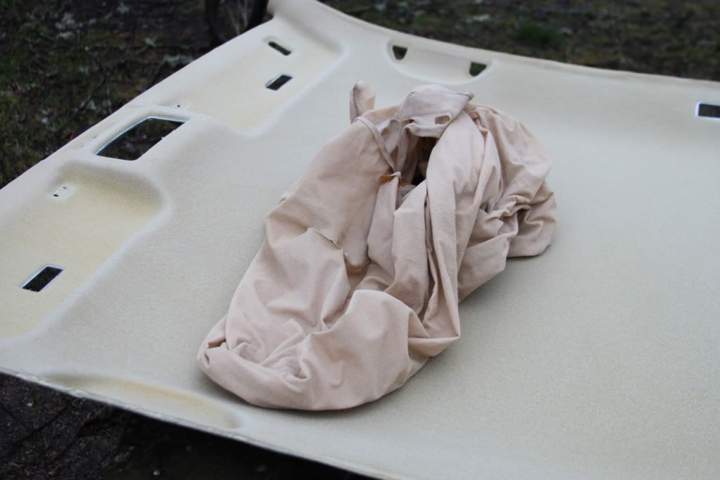

japp  och till taket nu då!  fick gå upp på vinden o röja ut lite så jag kunde ha mitt tak ifred  o kallt som fan va det med, men vill man ha något fint så får man pina...  jag började med att klippa ut längden, tog extra stort eftersom de krymper ihop sig  när man dra i mockan när man ska ner i fördjupningen..   eftersom jag har gjort research om hur man  klär tak och fått  massa tips o tricks så började jag längst bak av taket för det är lättast o bearbeta framåt med  alla fördjupningar i taket.
lägga lim över halva först och se  klä halva taket , därefter resterande.. men tyvärr blev jag inte riktigt klar med taket eftersom  jag tog extra mkt lim nu  eftersom man ska  lämna kvar skumgummit kvar på taket så limmet fäster sig.
imorgon ska ja förfina kanterna och jämna ut de små vecken som blev.. kan nog lugnt säga att de var svårare än vad de såg ut..  eftersom inte mockan är elastiskt som tyg så blev de genast svårare.. men steg 1 av taket är gjort iaf  tongue
Ja här är mk1an som jag hämtade igår.. som sagt ingen skönhet
http://i1198.photobucket.com/albums/aa448/mingan77/IMG_6135.jpg
http://i1198.photobucket.com/albums/aa448/mingan77/IMG_6136.jpg
http://i1198.photobucket.com/albums/aa448/mingan77/IMG_6137.jpg
Och steg för steg  för taket.
1:
slita bort  tyget men lämna kvar skumgummit!!
http://i1198.photobucket.com/albums/aa448/mingan77/IMG_6133.jpg
http://i1198.photobucket.com/albums/aa448/mingan77/IMG_6134.jpg
http://i1198.photobucket.com/albums/aa448/mingan77/IMG_6132.jpg
http://i1198.photobucket.com/albums/aa448/mingan77/IMG_6149.jpg
http://i1198.photobucket.com/albums/aa448/mingan77/IMG_6148.jpg
http://i1198.photobucket.com/albums/aa448/mingan77/IMG_6152.jpg
http://i1198.photobucket.com/albums/aa448/mingan77/IMG_6154.jpg
http://i1198.photobucket.com/albums/aa448/mingan77/IMG_6153.jpg
Limmet tog slut så jag fick åka o hämta mer. sad
http://i1198.photobucket.com/albums/aa448/mingan77/IMG_6151.jpg
http://i1198.photobucket.com/albums/aa448/mingan77/IMG_6157.jpg
http://i1198.photobucket.com/albums/aa448/mingan77/IMG_6158.jpg
http://i1198.photobucket.com/albums/aa448/mingan77/IMG_6156.jpg
återkommer mer imorgon  hur slut resultet av taket blir tongue
