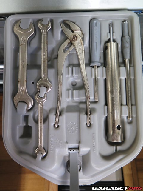

Bakluckan med "Ducktailen" sitter nu på plats. ett BMW-emblem saknas dock, ska ordna det i veckan. Verktygsfacket är rätt komplett också, kommer att lacka ett extra fack jag har och se om det blir trevligare än det gråa originalet.

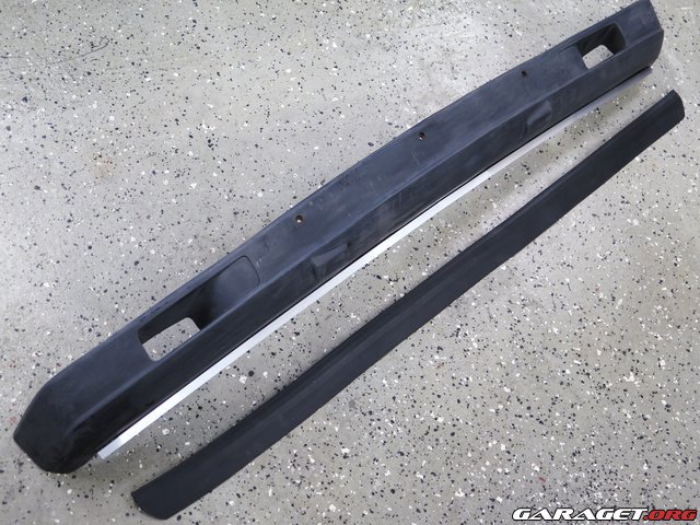

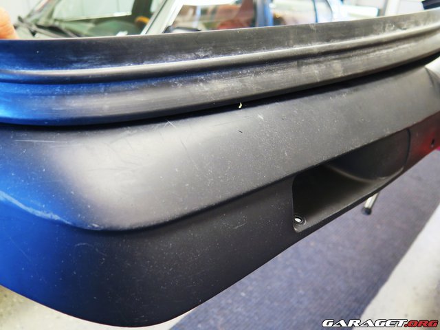

Jobbar med en egen mjuk, men ändå stabil läpp under befintlig spoiler.  Har fått tag i en original plastspoiler, lika som sitter på den nu, men som jag ska försöka montera en extraläpp under. En så mjuk att den viker undan vid vägkontakt men ändå sitter stabilt och bra. OBS! På bilden är allt upp och ner smile

Har då monterat en aluminiumlist under spoilern som den nya större läppen kommer att tryckas fast på. Den är ca 60mm mot originalets 25mm.  Tillverkad i mjukt gummi så den tål att stöta i fartbulor och annat otrevligt. Ska lacka allt innan montering också.

är det bara jag eller är den böjd på mitten? :S

saftarN skrev:
det blir nog finfint!
Cortina1 skrev:
Bara du
Putteliten skrev:
Den är lite spetsig mitt fram....
Stötfångaren och den här underläppen är lätt böjd, den har liksom en rak del på mitten på ca 30cm sen viker den av sakta men säkert ut åt kanterna. Aluminiumlisten är slitsad för att följa radien. Sen är den popnitad. Den ligger också 20mm längre framåt än originalet.

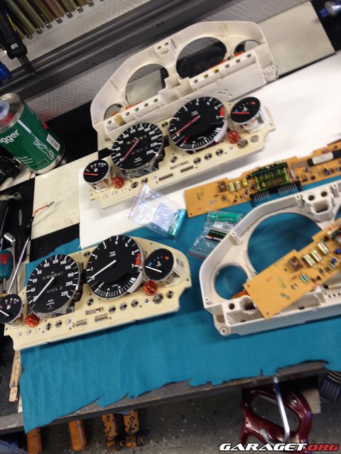

Väntar på lite annat så passar på att försöka få ordning på diagnoslamporna som tänds lite här och nu som de har lust med.  Skaffat två nya back-up batterier, får se om det hjälper.
