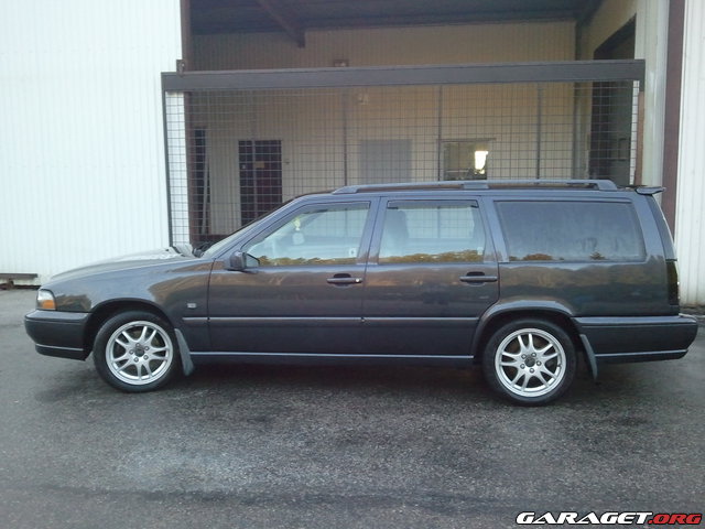

Gav mig på att tona skuffen. Räckte inte till bakdörrarna. Fy fan säger jag. Aldrig mer (förutom bakrutorna). Ett helvete att få det bra. Det duger så länge i alla fall.

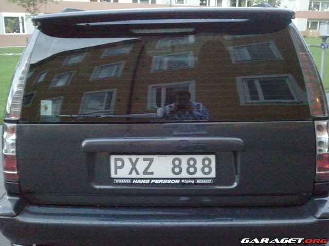

Sen så tog jag bort märkena på bakluckan så den blev lite mer "clean"

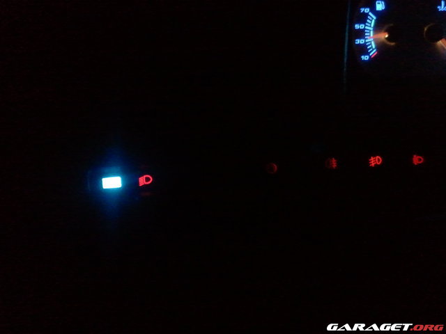

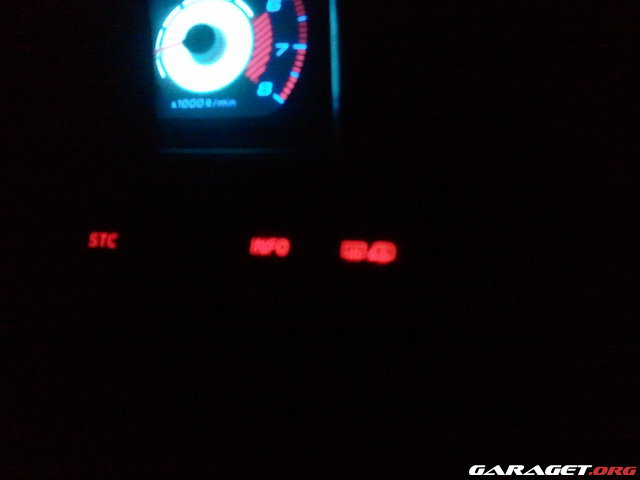

Sen så tog jag bilder på dioderna i mörkret.

vilken storlek var det på dioderna i instrumentknapparna? 8mm/10mm?
FREAK FÖR ÖVRIGT
37 Inlägg
16 november 2011
Det är T3 8mm ifrån Vparts. Lite knepigt att få dit vissa och kolla så att de lyser innan du sätter tillbaka dem. Måste ju sitta åt rätt håll. Sen så finns det en som man får klippa i krets kortet men det är ingen fara. Jag limmade dit den. Funkar skit bra smile
34 Inlägg
16 november 2011
Okej, Tack!
vilken är det som man får klippa i?
men resten är väl så att man tar en liten rakmejsel och skruvar ut dom?
NIVÅ 5 I LIVSNJUTNING
2 390 Inlägg
16 november 2011
Info knappen wink. Resten är vanlig rak skruvmejsel..

BTW! hur många går det åt?

Samuel: 8 st om du ska ha positionsljus lampan också i den färgen. (Beror ju på vad du har för knappar. Olika beroende på utrustning)
Kommer inte ihåg om "0" ska ha en diod också.
Det är ju bara att du kikar på bilderna som jag tog på dem. smile
