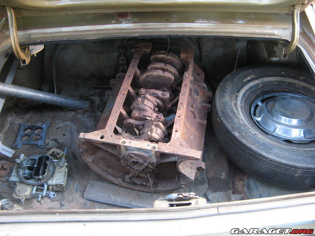

Dax för uppdatering.
Nää till puttifrånkorv verkar dom inte ha nyttjat bilen till så det var ju bra.

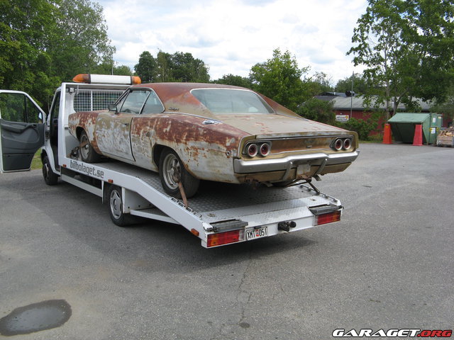

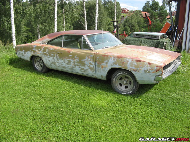

Var ner på Powermeet å fick lite inspiration och träffade på Bosse som skickat bilen från Arizona.
Helgen efter kunde ja hämta den i Nora strax norr om Örebro.

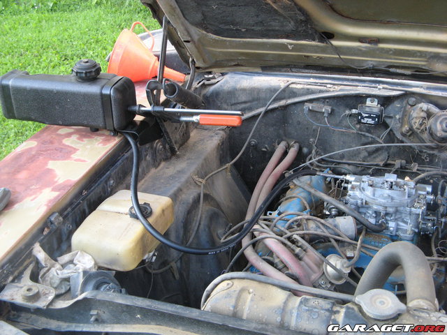

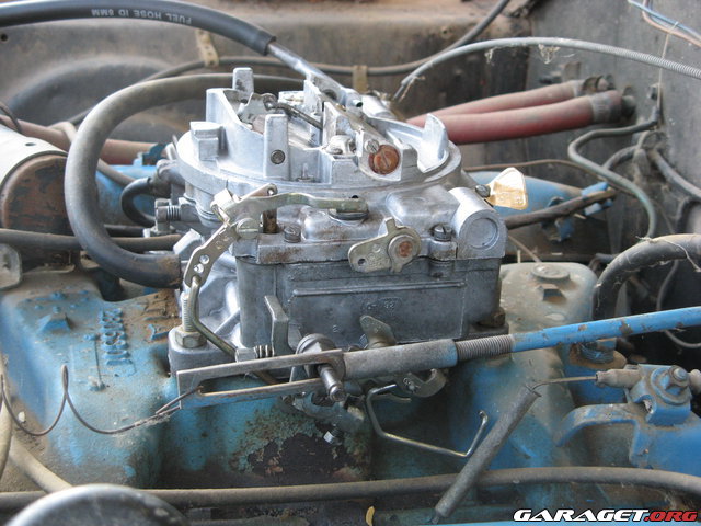

Det första som hände när den kom hem var att stoppa i ett batteri å kolla om den gick runt.
De gjorde den å med en sup direkt i förgasarn hoppade den även igång.

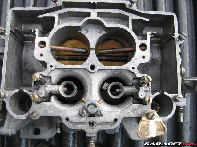

Men den gick otroligt dåligt å sen började förgasarn å flöda över.
Så det blev å göra ren förgasarn å testa igen. Ur pumpen kom bara gammal soppa så en tillfällig tank monterades så den skulle få färsk soppa. inte ett liv.
Tydligen hade den blivit väldigt sur och stiften var helknasiga. nya stift monterades i fredags å den hoppade igång direkt.
Den fick stå å gå tills soppan i org.tanken spolats ur.

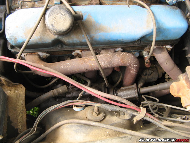

Sen fick det bli en ordentlig motortvätt med hetvatten så färgen försvann till och med.

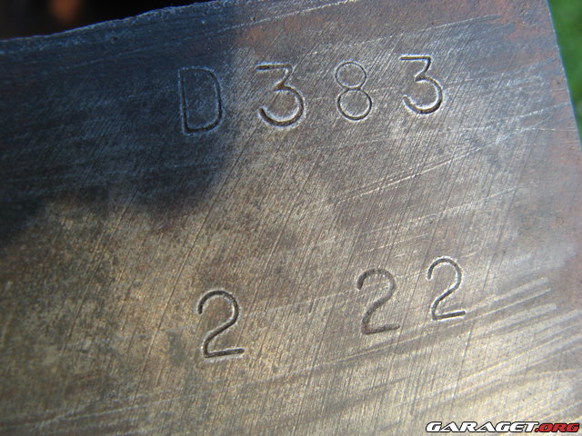

Blocket i skuffen var originalblocket med matching numbers så det blir att renovera det så småningom.
Just nu ser det fördjälvligt ut.

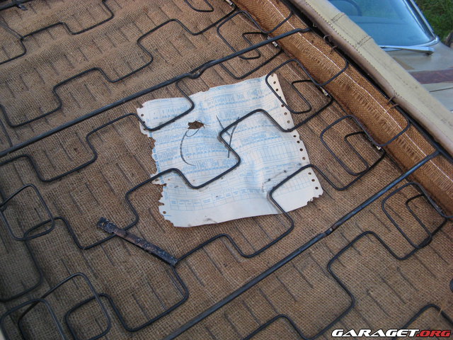

Jo "build scheet" hittade jag också, Det var ju kul.
Några bilder på vad som hänt hitintills.

Build sheet är arbetsordern från fabriken typ.
