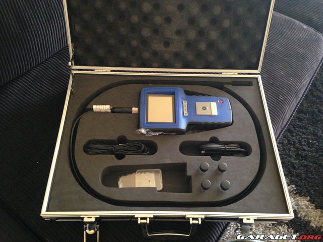

Så nu har jag vart i garaget och filmat lite, bra mycket svårare än man tror
så det är lite skakigt.smile
I detta klipp kör jag med rak lins rakt ner, ser ut som att det är en skön oljesamling när nere,
I slutet av filmen ser ni hur jag råkar doppa linsen i olja.
http://www.youtube.com/watch?v=qnupZg6hJX8
Här filmar jag med en spegel, blir omvänt så det ni ser snett upp höger
är egentligen början på loppet neråt.
Här ser man rätt fina repor i loppet, speciellt i slutet av filmen.
http://www.youtube.com/watch?v=cjgzTeGMzLI
Min känsla säger att det inte bara är att smacka i en ny kolv i detta block utan renovering?
Vad säger experterna?

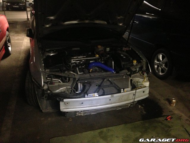

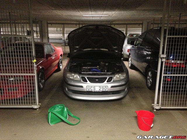

Rivardags! Börja sakta men säkert plocka ner bilen för renovering alt motorbyte.
https://www1.garaget.org/gallery/images/51/50636/50636-781ece543b7aa65b62570ccee785b43d.jpg
Ett par timmar senare.
https://www1.garaget.org/gallery/images/51/50636/50636-b3d3133ec92a41ccc28b4a34fa5e2473.jpg

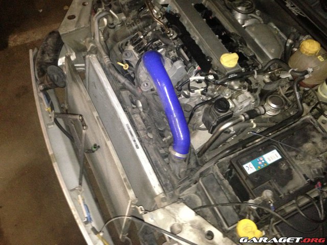

Slet ur IC:en.
https://www1.garaget.org/gallery/images/51/50636/50636-851ffa7909ea3265a33da6e6a5572409.jpg

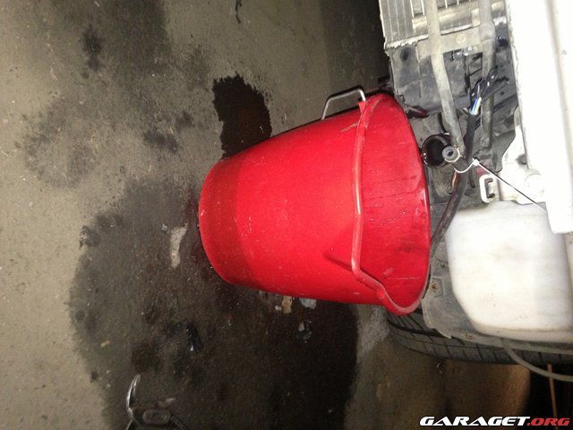

Sorry för sne bild, men ska man inte få ut mer än runt 3 liter när man lossar nedre slangen på kylarn?
Nivån va bra innan, det tömde kärlet och mer därtill i alla fall.
