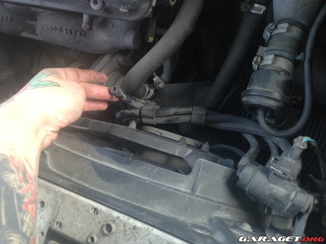

Ingen höjdare på B234r men ska inte R vara inkopplad någonstans?
https://www1.garaget.org/gallery/images/51/50636/50636-407e7fc50833bfd1e32e8eae2fb989ee.jpg

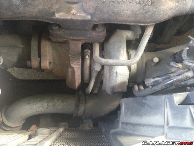

Hittar inget namn på turbon, ska väl sitta TD04 i dessa va? (2.3T/225)
Nån som kan bekräfta genom bild?

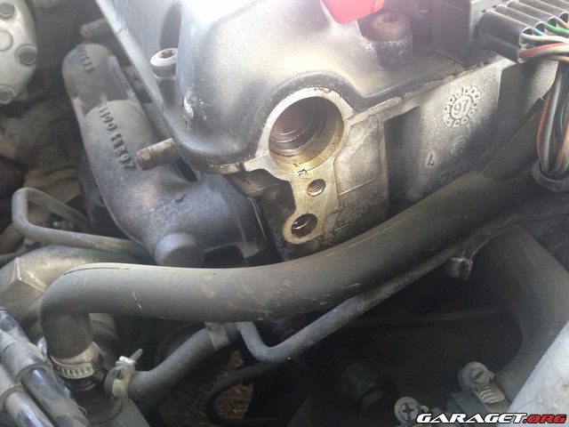

Samt detta lilla läck, åtgärd?
https://www1.garaget.org/gallery/images/51/50636/50636-0655817edc9b763e3b0a261bef3de9ab.jpg

R på mv:n är returen, sitter nippel för den på sugröret innan turbon. Modell på turbon kan du kolla genom att se vad det är för banjobult till olja och vatten. Har för mig att td04 har m12 men det går att kolla upp smile
Läckan lär vara en o-ring eller lite packningsklet bara. Tror man måste lyfta ventilkåpan för att få släppt den pluggen.

Tar en fast nyckel imorgon och kollar, men visst ska det va en TD04 från fabrik i alla fall?
Lyfta ventilkåpan kan jag kosta på mig när bilen var gratis.smile

Om jag fattat det rätt så ska dem ha det ja. Men står inte turbons modell på sidan av den fyrkantiga brickan och inte uppe på? Alltså ut mot innerskärmen.
Har för mig att det är torx med hål i man måste ha om man ska ha loss hållaren för pluggen. Aldrig haft loss en utan bara stått och kollat på dem på skroten tongue

Mätte skruvskallen till ett av rören nu och den mätte 12mm så det bör vara en 15T.
Verkar som returen är pluggad av nån anledning? Du ser den på bilden på röret, vet att föregående ägare hade den inne för koll av mv, står i pappret att den är reparerad. Genom att plugga returen?smile
Ang brickan så så sitter ingen på sidan kvar i alla fall, kan "ana" att det står Saab på övre delen, men kan ha fel.

Såg det på bilden, det är nippeln mellan dumpens retur och turbon som är till returen. Gör ingen egentlig skillnad att den hänger löst mer än att du får öppen vevhusventilation om man ska vara grinig. Men den är inte pluggad ut ur mv:n också hoppas jag?
Tror inte saabarna hade brickor på turbon utan det var väl etsat/stansat eller vad man nu gör när man märker direkt i aluminiumet. Så om man testar rengöra ordentligt och eventuellt slipa lätt kanske man kan tyda vad det står smile

Ah! ja någonting verkar det ha stått/stå där, ska rengöra ordentligt. Fick i alla fall svar på stcs att det INTE är
en T25 i alla fall, samt att bultarna är M12 så det gillas.smile
Nej, den verkar inte vara pluggat i mv:n också.

Gött, td04:orna är trevliga snurror smile Då är det ingen fara att köra med mv:n så om inte någon nitisk kontrollant skulle undersöka bilen.

Den så kallade läckan vid ventilkåpan är nog en packning ja, känns som att alla manuella har det då det är något för automatare att ha någon givare där, kan ha helt fel, rätta mig isf, det e vad jag lärt mig smile

Intressant, ska se om jag kan fixa det. Annars får man torka lite nån gång i månaden.smile

Trodde det var en kvarleva från bilarna med fördelare jag wink (men även jag har fel ibland). Korttoppen fanns ju innan alla körde med T5.
