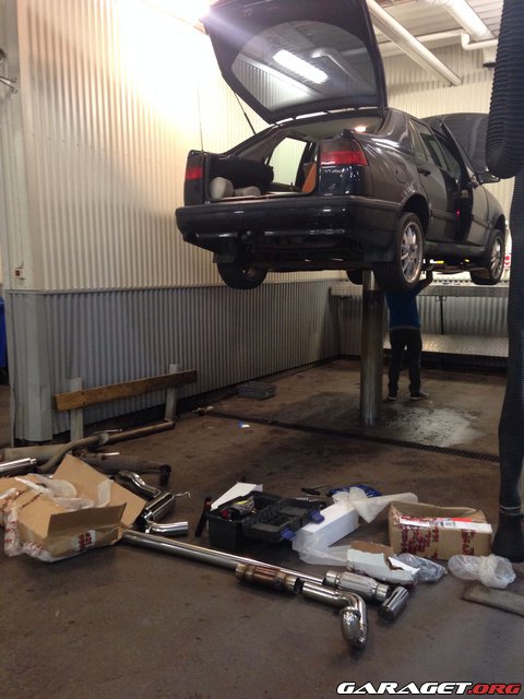

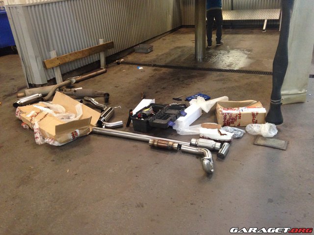

Igår kväll åkte 3" systemet från KL-racing på, gick väl smidigt måste jag säga tills
sista dämpen skulle på.
Sista röret var för snålt expanderat alternativt sista dämpen för tjock, går inte "riktigt" på som vi ville.
Går in nästan i hela vägen längst flänsen men när den tar slut tar det även stopp.
Ska ringa och höra med dom idag.
Men i alla fall, högt låter det.cool

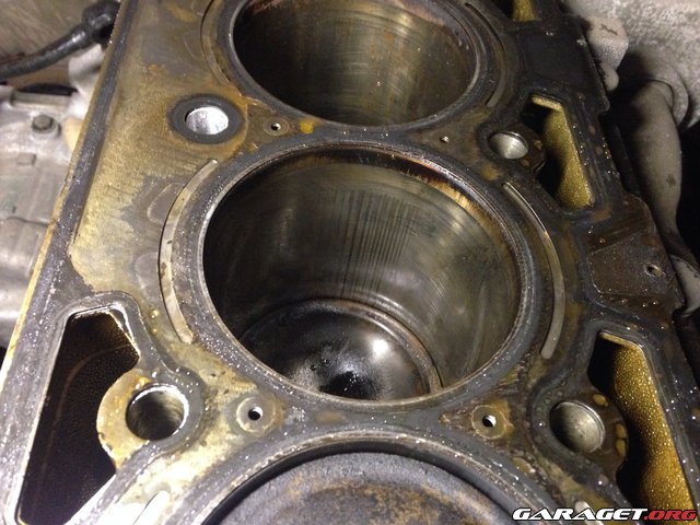

Nu har det vart lite lågt om Aeron ett tag men det ändrar vi på nu.
Idag fick jag enorm hjälp av Anders och Johan som åkte upp till Sthlm för en skruvardag, kom en bra bit
påvägen och kan våga påstå att gamla motorn är körd och åker på tippen.
Visst, den går säkert att rädda med borrning och öd-kolvar men eftersom jag har ny motor väntandes
så sker det inte av mig i alla fall.

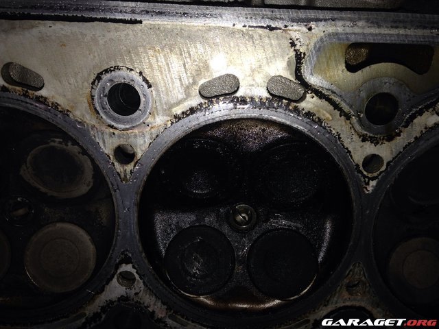

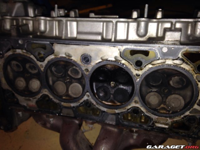

Redan när insuget togs av hittade vi svarta oljefläckar i inloppet med metallspån, samt en hel del
olja i insuget.
Här kan man se hur mycket avlagringar och olja det va, även ventilerna såg misstänkta ut.

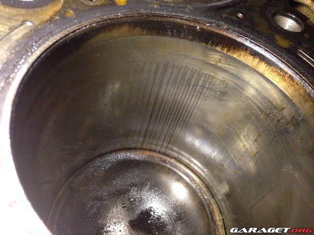

Sen till blocket då, klart synliga och kännbara spår efter misstänkt vad antas vara en trasig kolvring.
https://www1.garaget.org/gallery/images/51/50636/50636-8d003b852b11af27c8d8650f6e7b8916.jpg
https://www1.garaget.org/gallery/images/51/50636/50636-a167038cae12b9bc40e7bb7236ad9246.jpg
Så nu i sinom tid blir det ett ryck för att få ur gamla motorn helt medans den nya skruvas vidare på annat håll.

såg riktigt oljigt ut vid ventilerna sad
2 271 Inlägg
27 oktober 2013
#628
Precis, man ser klart på ventilerna vilken cylinder det är som havererat.sad
Men aja, ny motor har jag samt smidda så den ska leva en vacker dag igen.smile

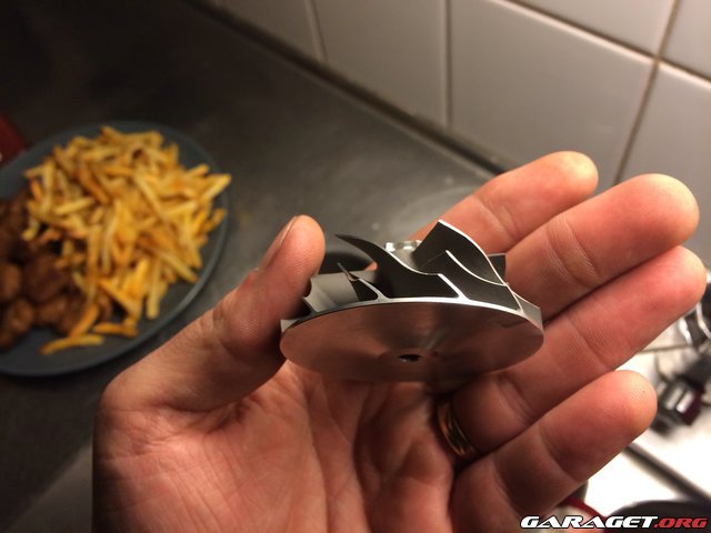

Lite godis kom hem idag. smile

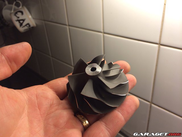

Så nu ska turbon få åka iväg på lite massering.

Det sker saker med aeron i bakrunden, turbon är nu ivägskickad för svarvning och montering av 19t-hjulet.cool
Nya motorn är planerad att preppas med Wössner under Dec-månad.

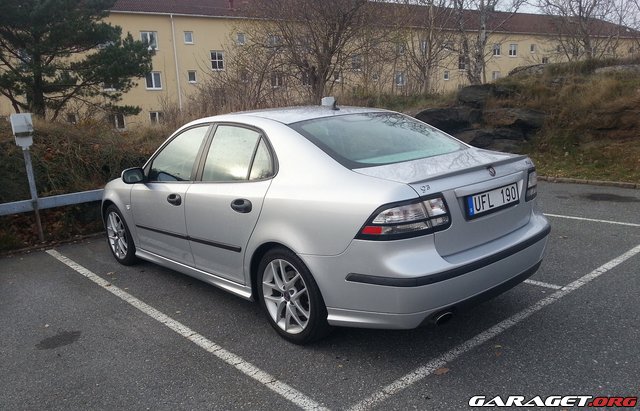

Stämmer bra det, en välbevarad pärla! 1 tidigare ägare och endast 11900 mil. Införskaffad i sep -13 i originalutförande så jag är nybliven Saab-ägare. Men har ju hunnit med lite grann som du ser. Kommer ju ursprungligen från Vänersborg så måste värna om mina hemtrakter.
Hittade tråden av en slump, blev paff av att hitta en -03 silver metallic med faceliftlyktor. Din är ju såklart lite mer stylad och vässad dock smile Min är tillverkad 2003-05 så nära släkt är de nog allt!
