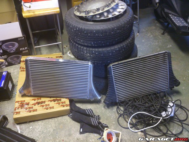

Pojkar pojkar, klart den gled igenom wink
Bara en 1;a, som jag redan visste, att motor läcker en aning vid toppen, ska åtgärdas nästa gång bilen är inlämnad smile
https://www1.garaget.org/gallery/images/142/141981/141981-c765dd2402eabd86674c156f9fd4aca5.jpg
Fick dit den nya icn!
STOR SKILLNAD!
Fler bilder imorgon när det är ljust!

Grymt jobbat! Alltid gott att passera utan återbesök!   Har en kopia liggande som skall monteras. Räcker det att lyfta bort kylen för montera IC eller mer prylar! Alltid bra med lite tipps annars är det lätt att plocka ner mer än vad som behövs.

Hmm, trodde de skulle gå smidigt till, men det var endel att lossa wink
Lossade oljekylet, plockade bort kylaren till vattnet helt, och lossade ac kylet, sen var de hyfsat lätt att få bort icn, sen smyga in med den andra.
Tydligen ska man inte behöva tömma kylarvattnet utan bara böja kylaren åt sedan, men blev smidigast så smile

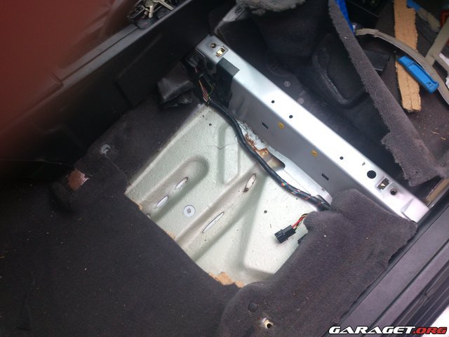

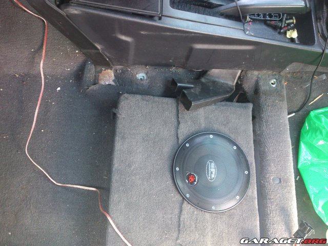

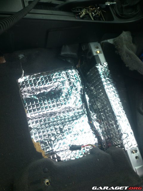

Byggt en liten låda till spl midbasarna under sätet. Byggs en till i veckan. Inte alls nöjd med klädslen , som tur är kommer man aldrig se lådan.. smile
https://www1.garaget.org/gallery/images/142/141981/141981-43c5d8bf58d24fc73c31cd23a31f6210.jpg
Rivit ut inredning där lådan ska sitta,
https://www1.garaget.org/gallery/images/142/141981/141981-1259757fb318bfbc60dbe222fa9affc1.jpg
Dämpat med sc,
https://www1.garaget.org/gallery/images/142/141981/141981-d7ca29a108ec7e513c023b65d9acde53.jpg

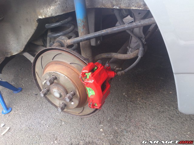

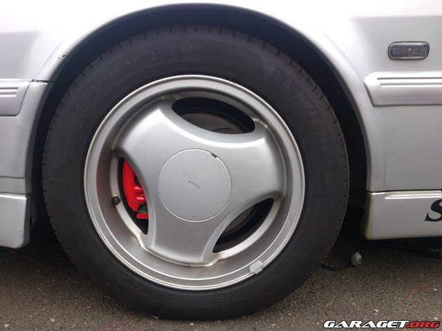

tog tag i att lacka bromsoken röda,
https://www1.garaget.org/gallery/images/142/141981/141981-07038dd45cdd44a4f6b5c553d3600c3f.jpg
finfint,
https://www1.garaget.org/gallery/images/142/141981/141981-eb7a0825ffa4f462739a9d1955bda9e4.jpg
efter,
https://www1.garaget.org/gallery/images/142/141981/141981-0faca0c9974b31676382c8b991da4807.jpg

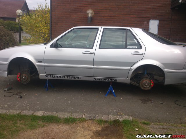

med superaero fälg på,
https://www1.garaget.org/gallery/images/142/141981/141981-d9ed1947a5da8838202d3411c522571f.jpg
