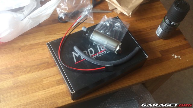

Idag kom en walbro 255 pump ifrån maptun!
Hoppas paketet ifrån speedparts med huvudcylinder och monteringssaker till pumpen hinner komma innan helgen smile

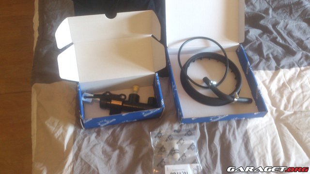

Kanske, om det finns bil att köra upp med, måste byta huvudcylinder innan någon långtur smile

Fick hem ytligare godis ifrån speedparts!
Huvudcylinder och lite bränsletillbehör, blir mek i helgen wink
