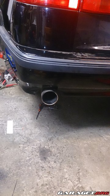

Var i garaget en snabbis och hängde upp slutdämparen
https://www1.garaget.org/gallery/images/142/141981/141981-28f901c7bb4f10588962a56f3b7ab3d1.jpg

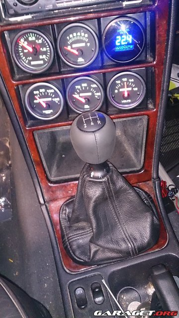

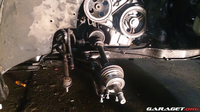

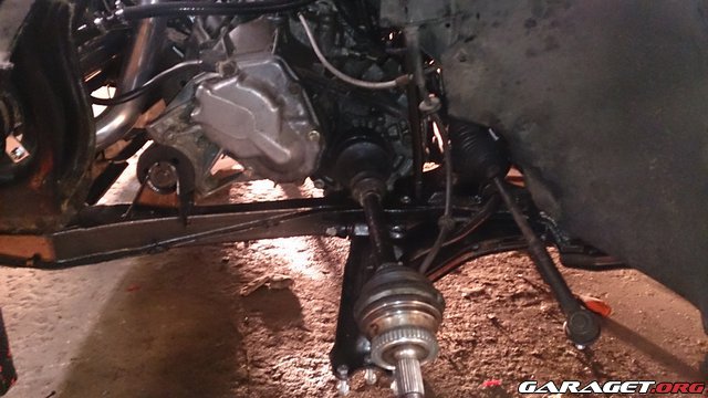

Lite mer gjort idag!
Justerat in länkaget och bytt växelspaksknopp till en ny original läder.
Samt vänt lagerstöden och monterat drivaxlarna! smile

Spaken känns mycket stabilare och fastare lägen typ.

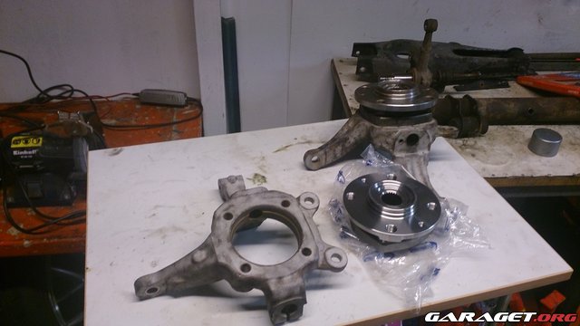

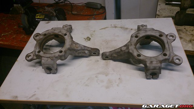

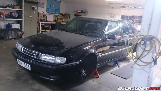

Fått gjort en massa nu i helgen, och klickat hem bilsterndämpare så de kommer imorgon! smile

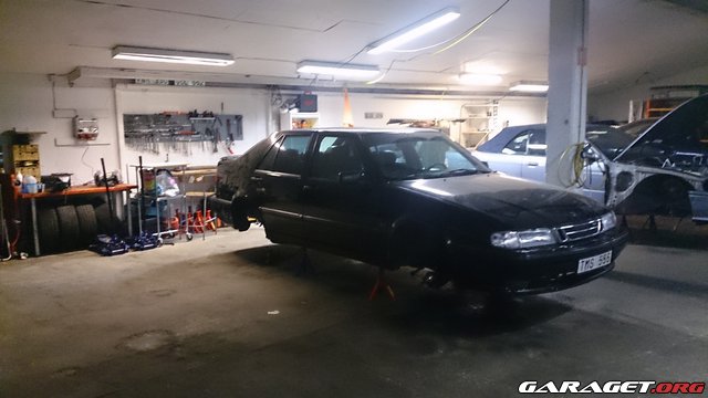

Bilstern bak,
https://www1.garaget.org/gallery/images/142/141981/141981-0a43582674cad919acb93f109ddfffc1.jpg
Städat lite,
https://www1.garaget.org/gallery/images/142/141981/141981-1ad74be5da7c675177332a8d26789de9.jpg
https://www1.garaget.org/gallery/images/142/141981/141981-df70d75f936facaed1a36811788f2915.jpg

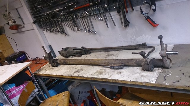

Ner med bakaxlen,
https://www1.garaget.org/gallery/images/142/141981/141981-b2c7afebd22e073f18baf89337f40a36.jpg

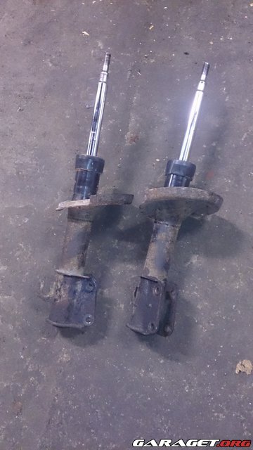

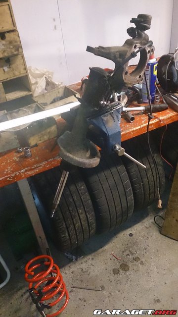

Demontera dämparna fram,
https://www1.garaget.org/gallery/images/142/141981/141981-17eeca51306e3cbc212a31e0b7bd12b5.jpg
https://www1.garaget.org/gallery/images/142/141981/141981-28d43414d9eb5476a9c143c81dc81829.jpg
https://www1.garaget.org/gallery/images/142/141981/141981-3e6c37e5146a5ae1d162054e2801ca1c.jpg

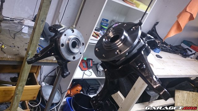

Blästrade,
https://www1.garaget.org/gallery/images/142/141981/141981-a1af99160f1558d70995331104428130.jpg
I med nytt lager,
https://www1.garaget.org/gallery/images/142/141981/141981-0e1e247c0f2defb53f4e84bd4eb94681.jpg
Samt lackade, ska ner och lägga på ett lager till ikväll!
https://www1.garaget.org/gallery/images/142/141981/141981-6b88296713ec00b0181f330b99ab47dc.jpg

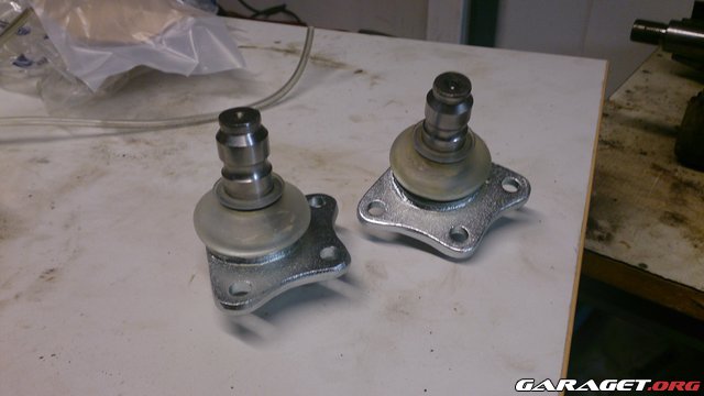

Nya spindelleder,
https://www1.garaget.org/gallery/images/142/141981/141981-aacab3bb580bb551127e7e8cfa300398.jpg
Mer kommer imorgon då jag troligtvis får dämparna på posten smile

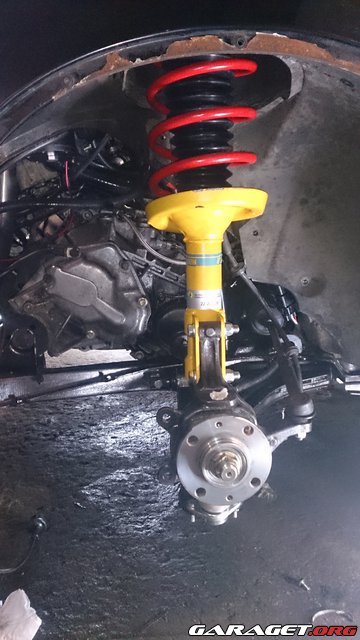

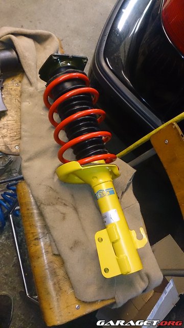

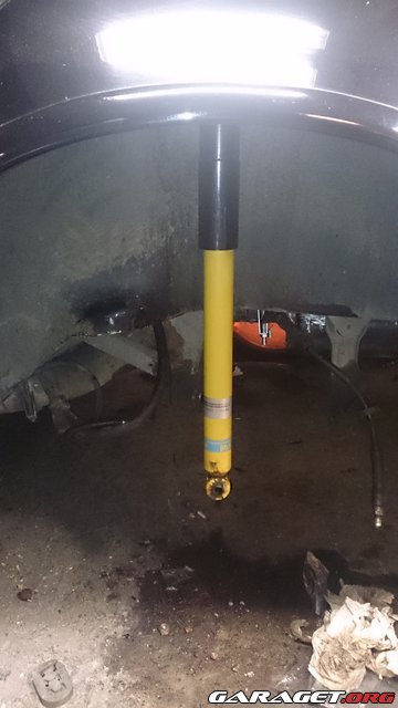

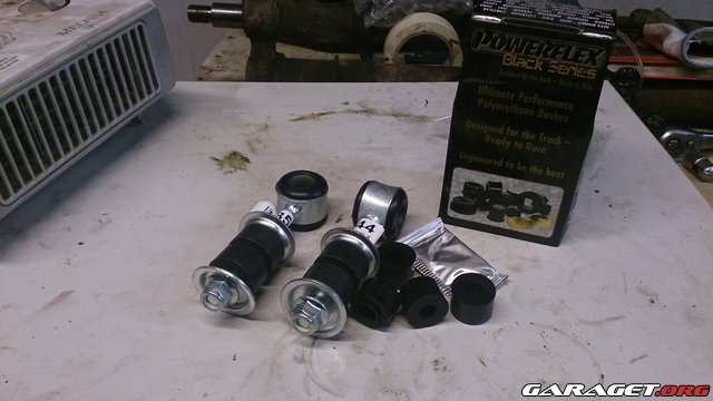

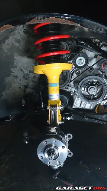

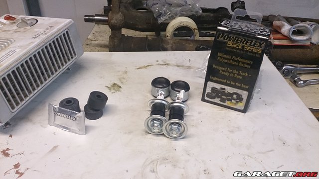

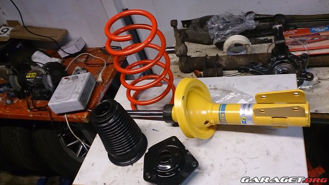

Hämtat bilstein dämparna och monterat! smile
Modifiera originalstag oc hsätta dit powerflex,
https://www1.garaget.org/gallery/images/142/141981/141981-3795cfc561ddc096e764a9458ea4031b.jpg
https://www1.garaget.org/gallery/images/142/141981/141981-58e03e3a411807d8d20f4843f14a6d0b.jpg
bilstein mys,
https://www1.garaget.org/gallery/images/142/141981/141981-2726c64719bef318b9bf5f9c7283292b.jpg
https://www1.garaget.org/gallery/images/142/141981/141981-e5605915648bf2b560eda002c9359bde.jpg
https://www1.garaget.org/gallery/images/142/141981/141981-1490f4cee419aa02de3d36cffa4b4ed0.jpg
https://www1.garaget.org/gallery/images/142/141981/141981-701941b406ae5568c5a04c4d1d0e5a75.jpg
https://www1.garaget.org/gallery/images/142/141981/141981-83a13f58740623d2fbe0fefc40be5042.jpg
