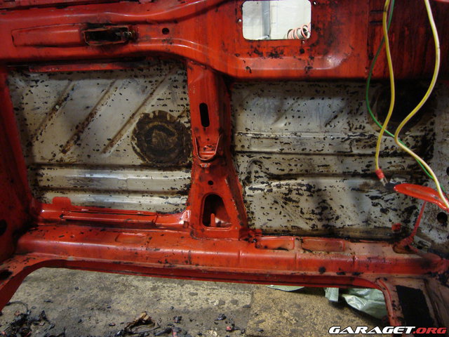

Klen liten update 14/11 - 2011
Tjena! Har som sagt varit lite upptagen med att koppla centrallås i vinterbilen, så det har inte blivit så mycket jobb med golfen. Men va där lite i helgen och en sväng ikväll ivf.
https://www1.garaget.org/gallery/images/121/120388/120388-e4aaaabec0e4e36729097d2e414a115b.jpg

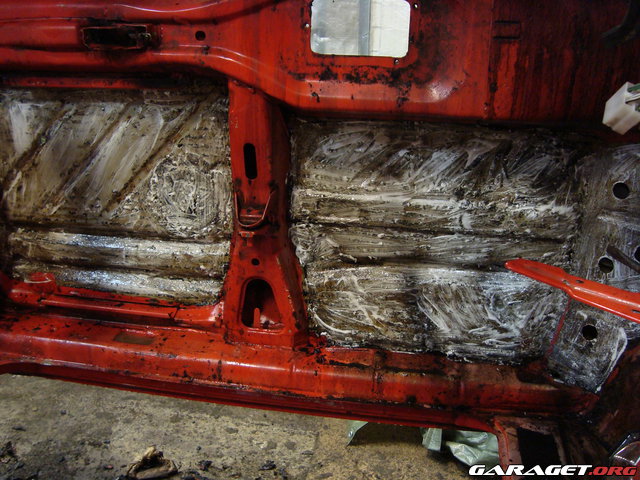

Testade att kleta Bums på klistret som blev kvar från mattorna
https://www1.garaget.org/gallery/images/121/120388/120388-ec46082c6d2b4fb043a09d654aba90bb.jpg
Funkade väl sådär, så blir avfettning och diskborste hädan efter. Använde såklart diskborste på bumset men de tog inte lika bra som avfettningen.

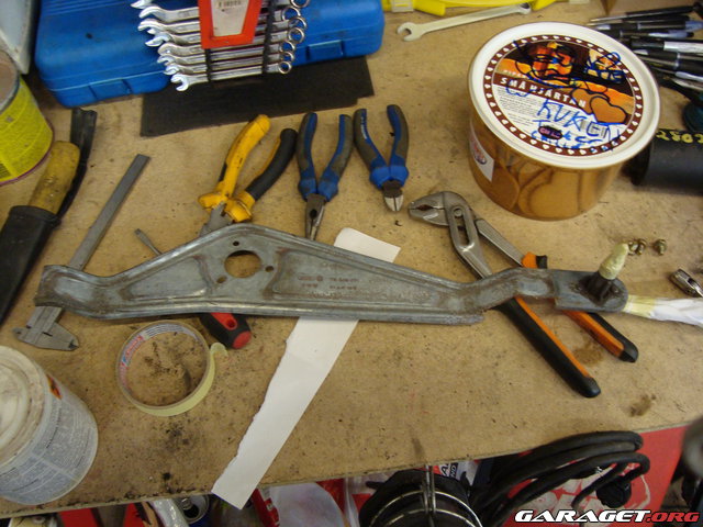

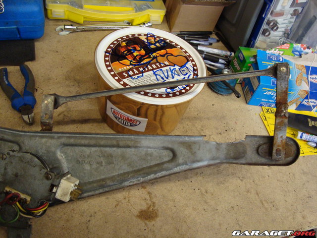

Letade även fram torkaren till framrutan för att kika varför den inte tog hela rutan (singeltorkare), och kom snabbt fram till att den som moddat denna har gjort en fin blunder big_smile Mer om detta snart, men såhär kan det ju inte se ut i bilen sen!
https://www1.garaget.org/gallery/images/121/120388/120388-12fd9bcea1d240f64b104929285f2f4e.jpg

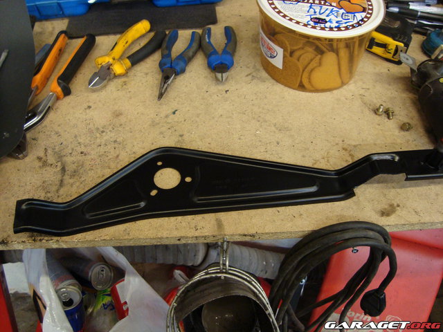

Monterade isär den lite och slipade bort den värsta skiten och oxiden.
https://www1.garaget.org/gallery/images/121/120388/120388-138c9b09995581b612db3f3c9d10438e.jpg
La sedan på några lager halvmatt svartfärg, blev helt okej! smile
https://www1.garaget.org/gallery/images/121/120388/120388-3f9bfe556a6050f6bfc8f4db5fbfc969.jpg

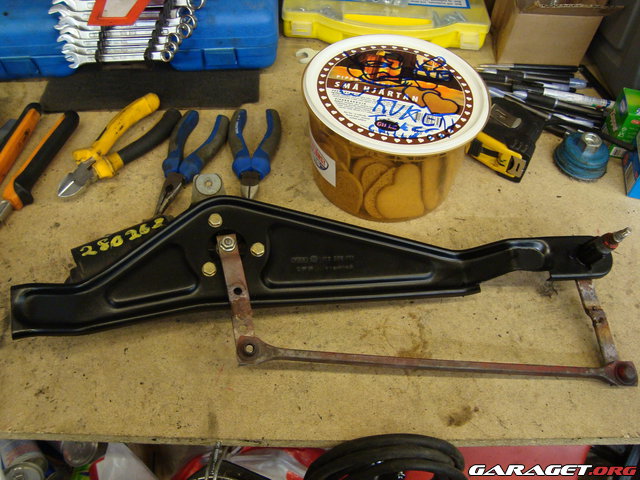

Temporärt ihopmonterad, endast för att inte tappa bort några skruvar eller så. Kommer givetvis fräscha upp resterande delar också!
https://www1.garaget.org/gallery/images/121/120388/120388-3f2cb4b8aca466b58c7035ebe75746f5.jpg

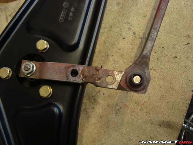

För att få till en singeltorkare förlänger man denna del med 10mm.
https://www1.garaget.org/gallery/images/121/120388/120388-184cb3860b6ec77035a2889da978be28.jpg

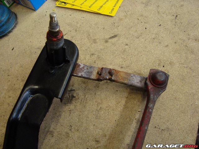

Dock hade personen som moddade torkaren även förlängt andra sidan, vilket motverkar ändringen på föregående bild helt. Anledningen är att armen från motorn är förlängd och därmed skall denna arm flytta sig längre sträcka (framåt och tillbaka över hela rutan istället för 3/4), men genom att förlänga denna arm lika mycket så går den exakt lika långt som innan tongue
Ska kapas och svetsas, slipas och lackas innan den är klar.
https://www1.garaget.org/gallery/images/121/120388/120388-11e781ebc39b25528a438b57b9d16b67.jpg

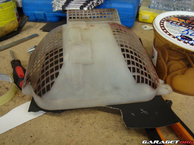

Passade även på att slipa plasten över värmepaketet lite också, men väntar med lack tills jag har råd med plastprimer.
Allt för ikväll tyvärr, men blir väl något ryck i veckan skulle jag tro.

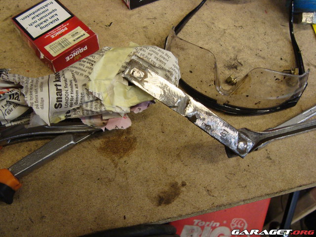

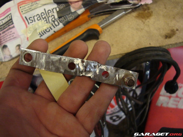

Den meningslösa förlängningen bortkapad, svetsad och slipad.
https://www1.garaget.org/gallery/images/121/120388/120388-4e74e90e78be7a78b4c8f3fba6e0e29c.jpg

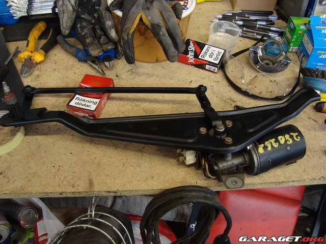

https://www1.garaget.org/gallery/images/121/120388/120388-c9cc8af6887629ade8edd8bda59aaf42.jpg
Sedan lackades de resterande delarna. Blev rätt bra mot för innan smile
