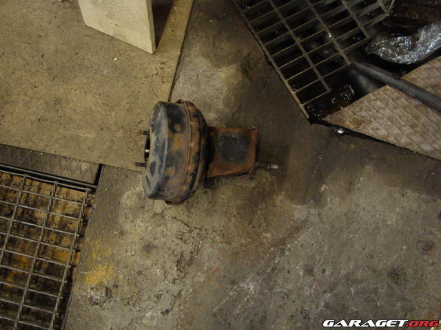

Update 20/11 - 2011

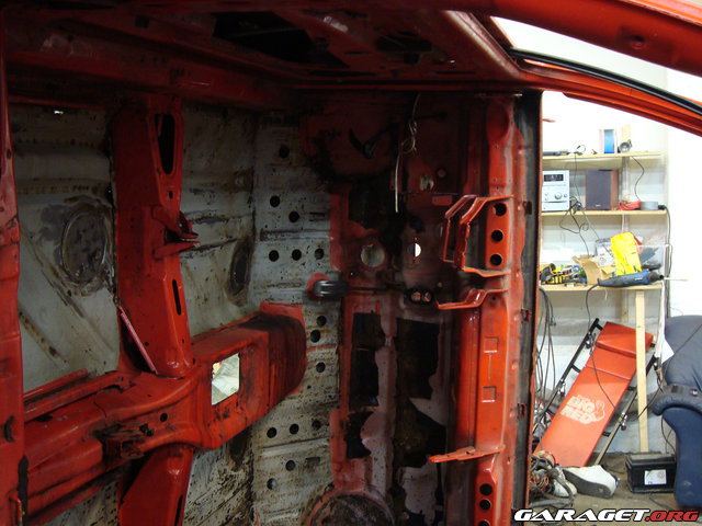

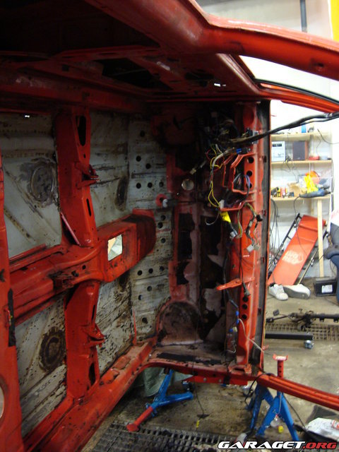

Blev ingen öl i helgen, körde folk hela lördagskvällen så jag fick ihop bensinpengar till veckan som kommer. Var dock i garaget idag och körde ett pass smile Har bestämt mig för att göra i ordning hela insidan, alltså avfetta allt och lacka. Då kan man ju inte ha massa skrot i vägen, så denna dag gick åt till att rensa inne i bilen.
Började med att försöka få ur rattstång och pedalstället. Det gick allt annat än smidigt må jag säga! Var bultat lite här och där, varav två bultar hade inget huvud! Hade bara som en kona, så gick inte att skruva ur. Fick kapa ett stort spår i konorna och sedan ta till storbrakadyngmejseln och dra av bara fan! Tillslut lossade dem.
Har dock inga bilder på detta hmm
Sedan fick jag försöka få bort bromsservo, vilket gick efter lite jävlar anamma. Pinnbultarna som fästet till servon satt i (inne i motorutrymmet) var fästa i pedalstället, och här började det bli riktigt roligt. De e tre bultar som sitter i en triangel, så att försöka lirka ut var inte så lätt när gängorna fastnade i kanten i hålen de satt i. Tog säkert 20 minuter att få ut skiten. Men tillslut lossnade allt, och man kunde pusta ut!

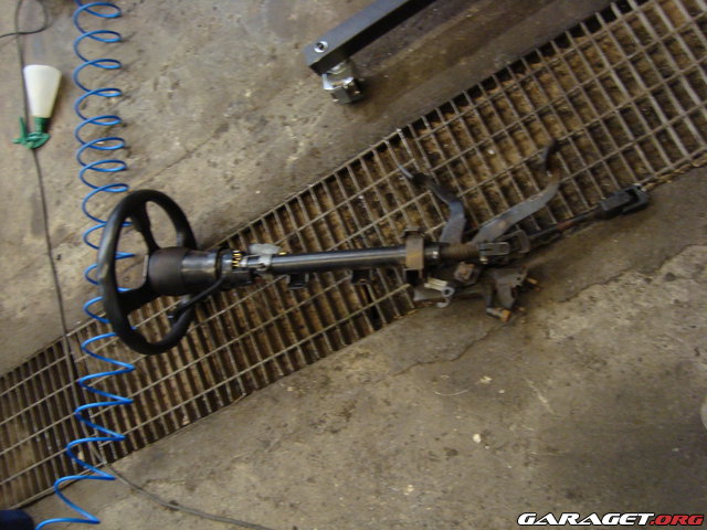

https://www1.garaget.org/gallery/images/121/120388/120388-28fa33c4272965914db152d773a33018.jpg
Här är alltså rattstången och pedalstället äntligen ur bilen!
https://www1.garaget.org/gallery/images/121/120388/120388-043af7e640975b24767cd8ff03e9645d.jpg
Bromsservo är också ute ur bilen.

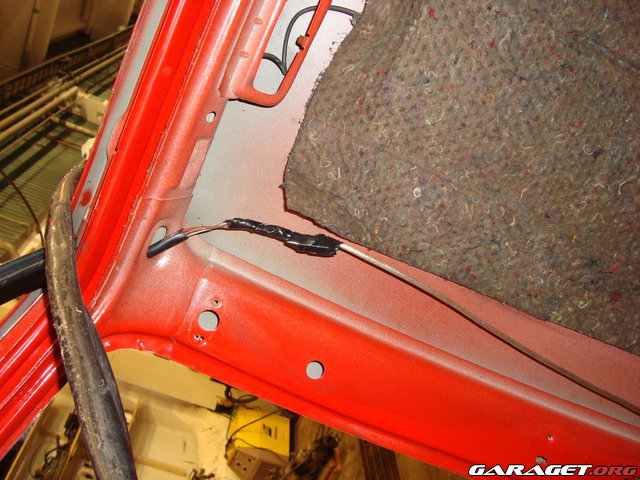

Drog en kabel genom a-stolpen så man får tillbaka kablaget till lampan sen.

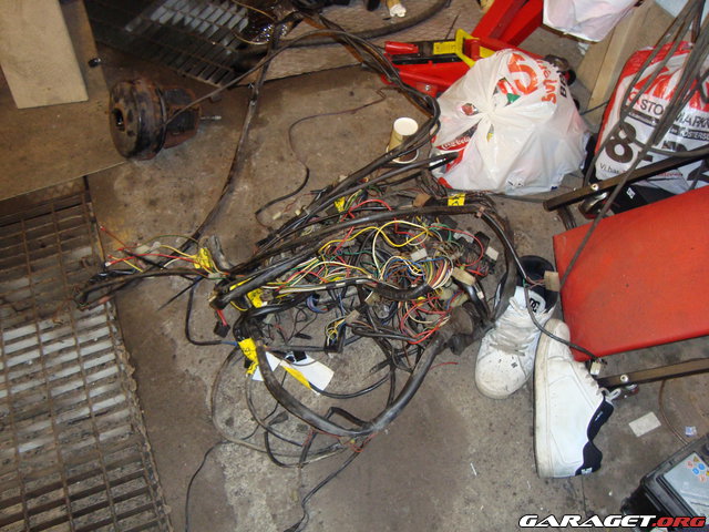

https://www1.garaget.org/gallery/images/121/120388/120388-15899bb76bc2866a30f3402e8b8a6370.jpg

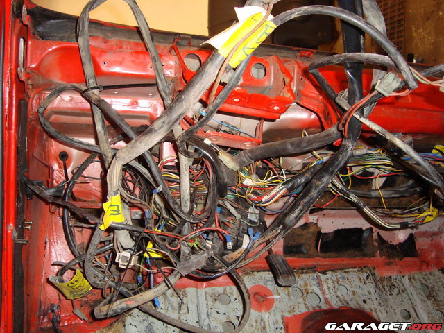

Här har vi alltså hela härvan. Någon som känner sig manad att rensa ur 30 år av tattarkopplingar? Finns en del att göra på detta kan jag lova!
