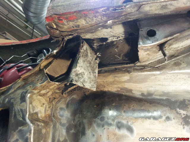

Hej! Tänkte visa att jag inte BARA latar mig framför teven om helgerna wink Blev ca två timmar i garaget ikväll.
Började med att försöka få bort drivaxlarna från bärarmarna bak, men efter ca 20 minuters försök med mutterknacken så gav jag upp. Får se till att värma också, men har ingen gasbrännare i garaget.
Styvfar lånade vinkelslipen till stugan i fredags, så jag tänkte vänta tills ikväll med att kapa upp bilen. Men givetvis glömde han den! Så blev till att ta min mycket sämre maskin, leta fram en gammal skiva och börja kapa ändå.
https://www1.garaget.org/gallery/images/121/120388/120388-0c27b29497f5463be903ef6b13a9950b.jpg
Så ser det ut just nu. Måste även kapa upp tröskeln lite, men nu har jag en plan för hur jag ska göra!

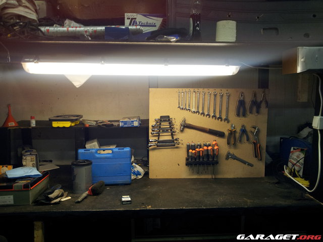

Klen update 13/3 - 2013
Tjäääna! Snyggade till lite i garaget idag, och lekte elektriker. Fick nämligen en lysrörsarmatur av en annan kille som hyr i samma lokal, så när jag ändå var i stan på möte på arbetsförnedingen passade jag på att svänga förbi jula och köpa kabel, stickkontakt och strömbrytare.
Så skruvade upp armaturen, kopplade in allt, hämtade min förlängningskabel och mitt grenuttag som förra garagegrannen hade kvar i sitt bås och drog allt lite fint. Saknar fortfarande de där små vita sakerna för att nagla fast kabeln i väggar (tappade namnet helt), glömde givetvis att köpa dem. Så de får jag inhandla imorgon.
Även bytt slang till tryckluften så jag kunde skruva upp slangvindan och använda den. Så nu är allt grett i garaget äntligen!

Lite mer städat och framför allt LYSE! Var väldigt mörkt innan.

Precis! Va in till stan idag så då passade jag på att inhandla en påse klammer smile Så ikväll efter hockeyn va jag förbi garaget och naglade fast kabeln fint och passade även på att gå igenom dremeln som inte riktigt velat vara med nu på slutet. Behöver bygga en ny låsning till chucken och rengöra lite till så är den som ny sen! smile
