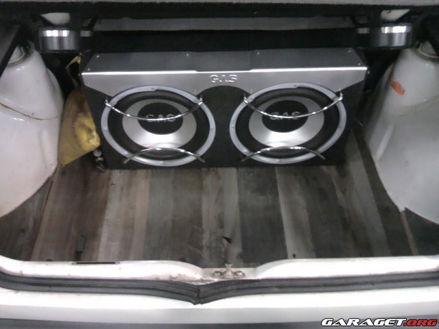

Tjena! Fyllt år, festat, åkt på redig förkylning och jobbat kväll, så har inte blivit så mkt gjort i garaget. Pysslat lite med tvåan dock.
Baslådan stod inte rakt, och mattan i bagaget såg förjävlig ut så la lite golv smile
https://www1.garaget.org/gallery/images/121/120388/120388-ec2d53e23bffb583bc1d3bc61a74d911.jpg
Blev rätt bra faktiskt! (ber om ursäkt för den dåliga bilden, bättre kommer väl senare!)

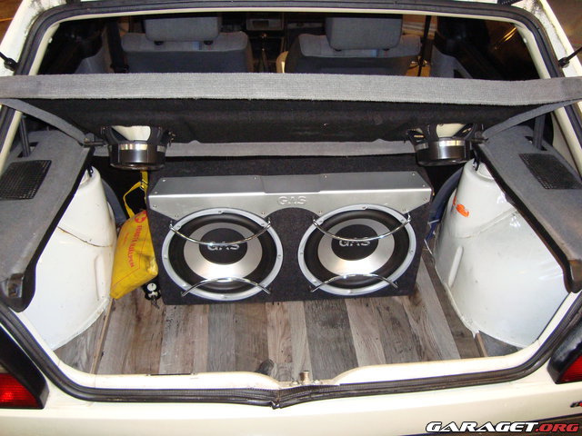

Orkade inte brottas med underredet idag, så pysslade lite mer med brukisen!
https://www1.garaget.org/gallery/images/121/120388/120388-8ee8d36e7b1de8d19d9d31e4596dc1f9.jpg
Bättre bild på bagaget!

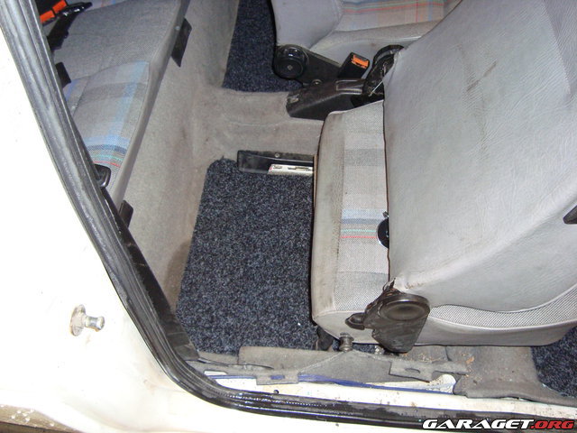

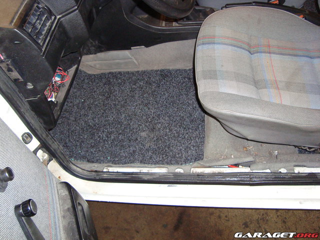

Va in på jobbet igår (eller ja, förra jobbet då jag slutade i fredags) och köpte lite matta, då mekonomens skitmattor var så tunna att de knölades ihop direkt. Var sämst passform på dem oxå...
https://www1.garaget.org/gallery/images/121/120388/120388-a1a27a9bdb06823d2ac0a743e0227f32.jpg
Skar ut dessa själv från så kallad "utematta" då den var lite tjockare än nålfiltmattan man brukar ha.
https://www1.garaget.org/gallery/images/121/120388/120388-f0e244602e0d2d0c548b02b9a424ed0d.jpg
Bak blev mattorna också kanon!
https://www1.garaget.org/gallery/images/121/120388/120388-5c8bd2324e980514cee9bbfe5b77ed39.jpg

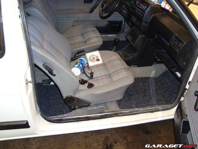

Fattas en dammsugning (slut på påsar till den i garaget) och instegslister. Ska nog på skroten imorgon och leta!
https://www1.garaget.org/gallery/images/121/120388/120388-6ad3ecfc3a977f58364949dd6a65159c.jpg

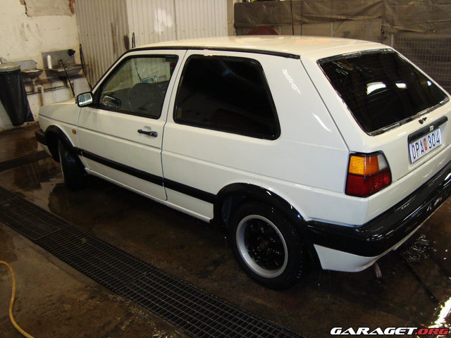

Sen blev det en tvätt som avslutning på dagen i garaget.
