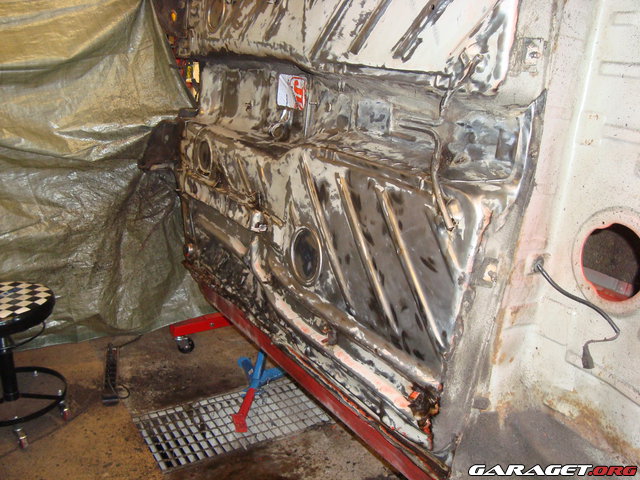

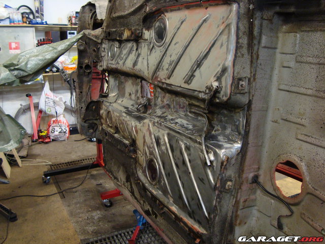

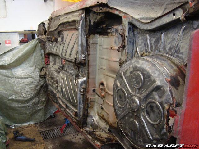

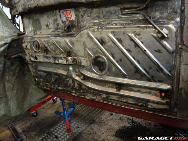

Update 14/10 - 2011
Tjeena! Va i garaget lite ikväll, hann klart med golvet på passagerarsidan, vilket känns grymt skönt!
https://www1.garaget.org/gallery/images/121/120388/120388-eb6fd03fca46cde9e8fc2e3b83fcd0df.jpg
Så ser det ut nu.
https://www1.garaget.org/gallery/images/121/120388/120388-e938d6af3399c86a6be4eb602472f621.jpg
Annan vinkel.

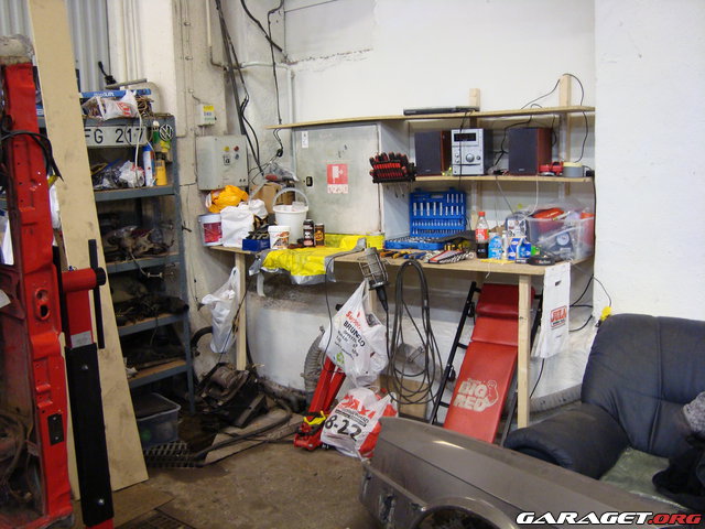

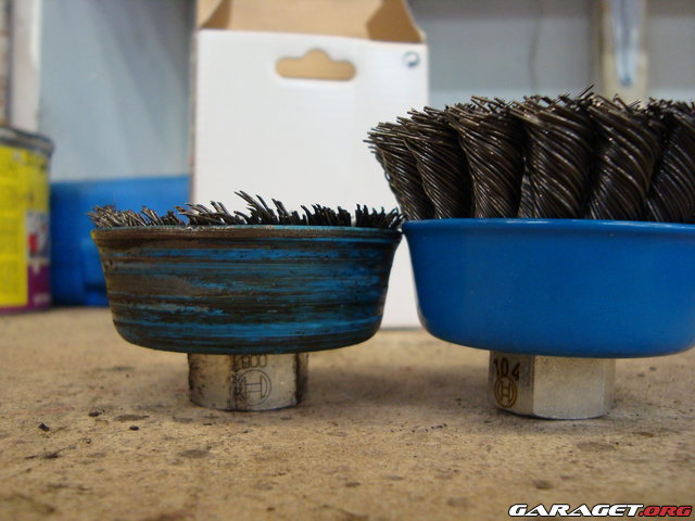

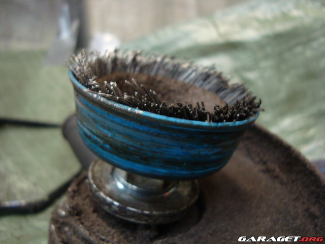

I fredags köpte jag hyllor av en bekant, passade ganska bra tidsmässigt då jag började få det lite trångt ^^ Började med att kasta ut allt från nedre hörnet i båset och ställde in hyllorna där. Rensade även lite rat, kastade massa skit och sedan började jag fylla hyllorna lite smått.
https://www1.garaget.org/gallery/images/121/120388/120388-ccab7a3c8233a5453e8bcc000dad0e76.jpg
Sådär blev det, ganska mkt bättre faktiskt.

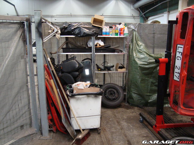

https://www1.garaget.org/gallery/images/121/120388/120388-1c26dc7b24fa8b7a5434e2921e0fd6aa.jpg
Städade även lite framför bilen. Övre hyllan tömde jag helt sånär som på datorn då jag inte riktigt vet vart den ska stå. Anledningen är att mor ha tröttnat på att det ligger bildelar hela huset, så måste ta dem till garaget tongue
https://www1.garaget.org/gallery/images/121/120388/120388-9d19e7b45ac0591e7e14dd50be9c5cc0.jpg
Köpte som sagt ny stålborste till vinkelharry också, va bra skillnad mot för den gamla tongue

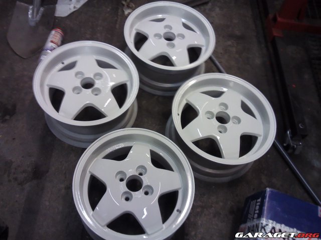

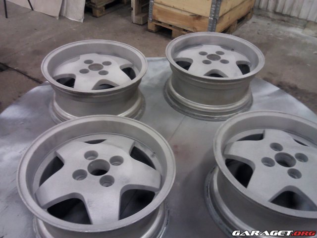

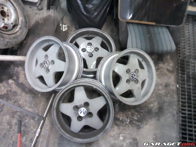

Liten update 31/10 - 2011

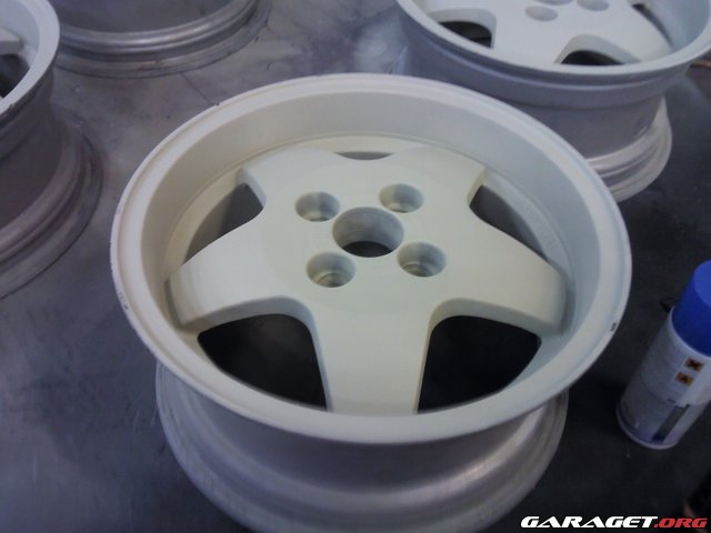

Tjena! Har tappat energin lite vad gäller golfen då underredet verkligen suger musten ur mig bara jag tänker på det... Har istället börjat fixa lite med fälgarna! Fick dem blästrade i samma veva som en bekant blästrade sin kaross, dock var det en väldigt kraftig bläster så ytan blev inte så himla bra. Men fick ivf bort all gammal skitlack så jag blev nöjd smile
Tyvärr är det kassa mobilbilder då jag inte orkade stöka på med kameran, men jag ska bättra mig!!
https://www1.garaget.org/gallery/images/121/120388/120388-e1c65894e681e47952850710df7e24d1.jpg
Såhär roliga var fälgarna innan jag började.
https://www1.garaget.org/gallery/images/121/120388/120388-b72170b22542666573875dec02ad5882.jpg
Nyblästrat och fint smile
https://www1.garaget.org/gallery/images/121/120388/120388-b270587bf0f6feb501b602018c841c64.jpg
Epoxygrundade och sprutspacklade för att få till någorlunda yta.
https://www1.garaget.org/gallery/images/121/120388/120388-1aca8d363ba3a42b570bd5f894c93e82.jpg
Och såhär såg det ut när jag lämnade garaget för kvällen. Allt är inte gjort idag, utan under 3-4 dagar för att det skulle få härda riktigt mellan varven smile
Funderar lite på att ha svart insida på fälgen. Alltså från kanten där ekrarna går ner i själva fälgbanan, och vidare bakåt. Detta för att bryta av de vita lite så det inte blir för mycket. Aldrig sett någon som lackat en fälg så i de färgerna så tänkte testa smile

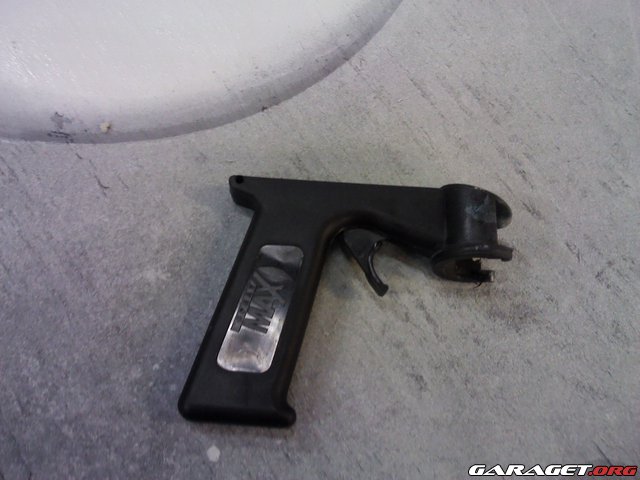

Bjuder även på en liten bonusbild!
https://www1.garaget.org/gallery/images/121/120388/120388-d18ec6219f6855bb40bbf00542e789c7.jpg
Fick tag på denna underbara lilla uppfinning för ett år sedan när jag jobbade som färgbrytare på XL bygg Fresks här i Östersund.
Var nå reklamgrejor från SprayMax som vi hittade en låda av. De verkar inte ha tillverkats i större mängd utan var nog en liten gimmick de skickade med till företag. Lite synd då det är riktigt lätt att spraya med dessa handtag (för de som inte förstår hur det går till så klämmer man på dem på burken för att få ett fint handtag med avtryckare till sprayburken) och väldigt lätt att kontrollera om man jämför med ett finger på spraymunstycket. Detta tillsammans med spraymunstyckena på FillIn-burkarna (det ger en fin och bred spraybild) kan inte jämföras med att lacka med sprayburk på det gamla hederliga sättet smile
