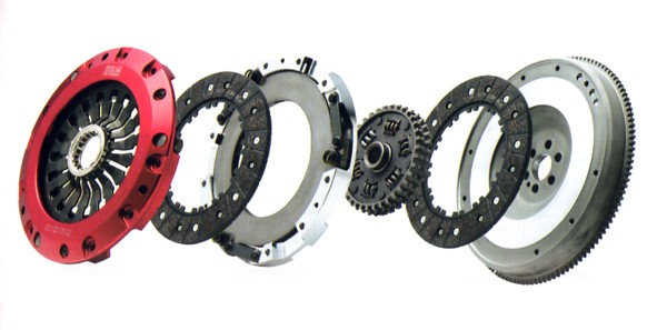

Njaa, har hittat en koppling som jag fastnat för. En 2skivig Nismo "Super coppermix" med tillhörande svänghjul så den blir det att inhandla inom snar framtid. Ska palla runt 750whp och vara lite trögare än orginal kopplingen.
http://image.nengun.com/catalogue/original/nengun-0509-00-nismo-super_coppermix_-_twin_plate_clutch.jpg

#431
Tror nog att jag får önska mig detsamma av jultomten smile

Vad ligger prislappen på?

Ca 15ooo,- Då är det för ett helt kopplingskit med frakt

Det var ju relativt billigt för att vara nismo yikes

Jo jag tyckte att det var relativt billigt med tanke på vad man får, men jag ska kika runt efter bättre pris ändå.
