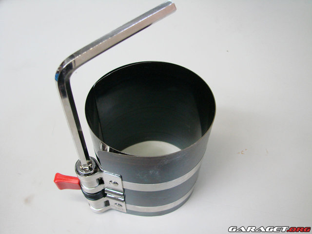

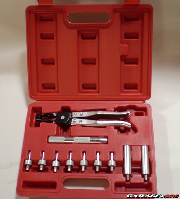

Är man inte hemma så får man passa på att förbereda för hemkomsten smile Handlat på mig lite bra att ha verktyg som förhoppingsvis underlättar en del. Köpte vertyg för att ta bort och montera ventiltätningarna så vart det en "ringkompressor", kolvringstång och en ringslip

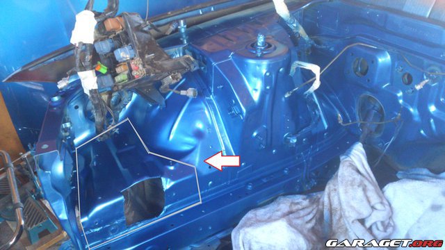

Skickade efter lite durkplåt som jag ska kapa och sätta framför hjulhusen, fått för mig att det kommer se bra ut polerat
https://www1.garaget.org/gallery/images/11/10531/10531-cc01ad1fa13963092fc5a1a0f4695732.jpg
Kommer såga större hål i plåten och sen göra lite snyggare genomföring i durkplåten där tryckröret kommer att gå igenom
https://www1.garaget.org/gallery/images/11/10531/10531-835b74fe889e4b4333821512c398da6b.jpg

Det kan nog bli bra. glöm inte att hålla det rent bara wink
