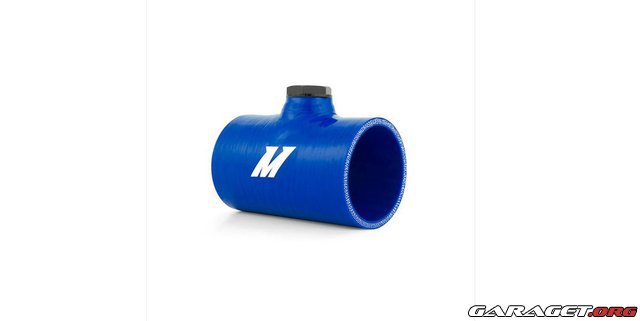

Skickade efter lite bra att ha grejer nyss, 3" siliconeslang med 1/8" anslutning och en lufttempsensor så jag får bort LMMen. Frågan är om man åker på att köpa en MAP-sensor ellr om man klarar sig med den som sitter i LINKen?

Du klarar dig nog på den i linken, givetvis beroende på vad den klarar av för absoluttryck och vad du tänkt ladda?
Edit
Du kan ladda 1.5 bar med den inbyggda, sen får du byta. smile

Jo, jag tror inte jag blir att ladda över 1,5bar men det återstår att se om det räcker till den effekten jag vill åt.

Röret för LMMen? Du menar röret för att få bort LMMen big_smile Finns billigt på www.Summitracing.com

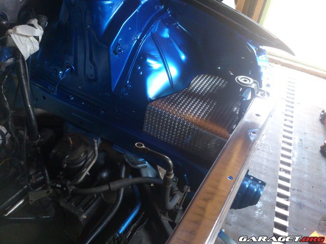

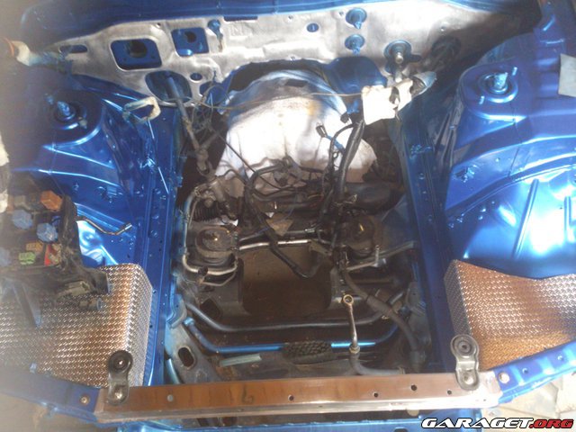

Fullt upp med barnlämning/hämtning, bilåkning, gräsklippning, bilmekande (bruksbilarna) m,m så "Blåingen" får knappt nå omvårdnad alls.
Gjord ett miniryck imorse efter att jag lämnat lillan hos dagmamman, fixade till fästena till kylarbalken och kapade en täckplåt och nu är det snart dags å hämta upp lillan igen. Så nån timme vart det iaf.
Har inte fått iväg grejerna på balansering ännu då den berömda tummen sitter långt och hårt upp i daimen tyvärr

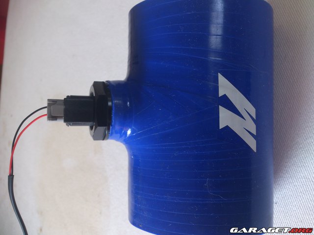

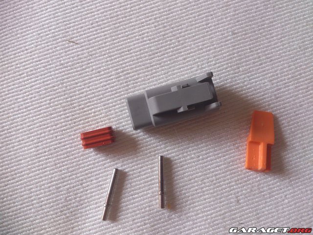

Småpill med småbarn hemma är inte så lätt men lyckades få ihop kontakterna till luft-tempen idag iaf.
https://www1.garaget.org/gallery/images/11/10531/10531-f7ab825b071f60330efcb2ba57bbf523.jpg

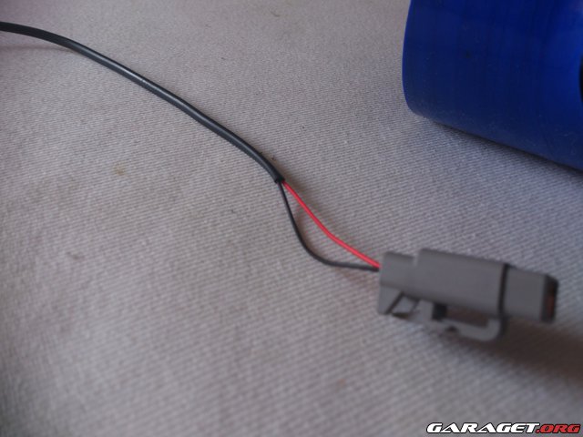

Detta kommer nog funka bättre än min första sensormontering smile
https://www1.garaget.org/gallery/images/11/10531/10531-2e04e1db7fb86841738d2c0698dc4e1c.jpg

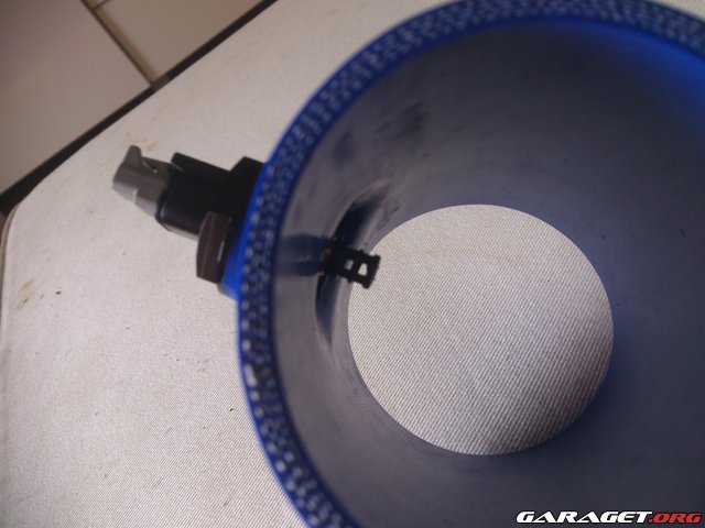

https://www1.garaget.org/gallery/images/11/10531/10531-a7e1b95c3e6c951b754fdce49244d77a.jpg
Resultatet, en förhoppningsvis fungerande tempsensor
https://www1.garaget.org/gallery/images/11/10531/10531-d76dcf9dd143353e1c5c2911a8a3c258.jpg

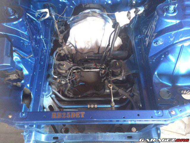

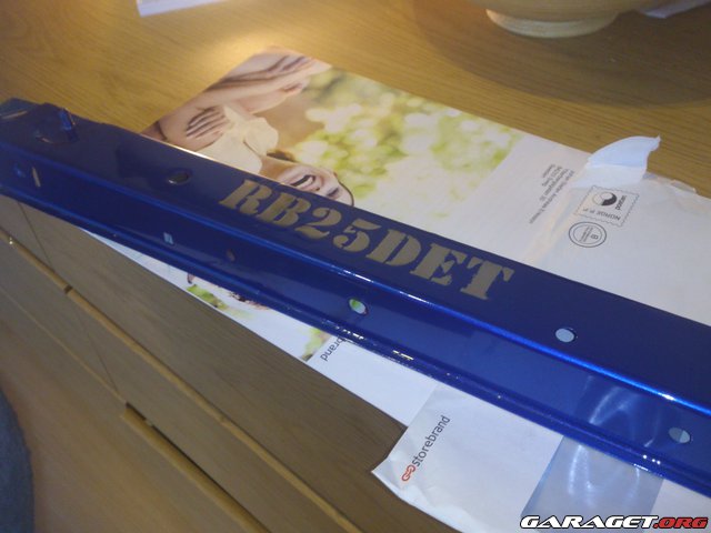

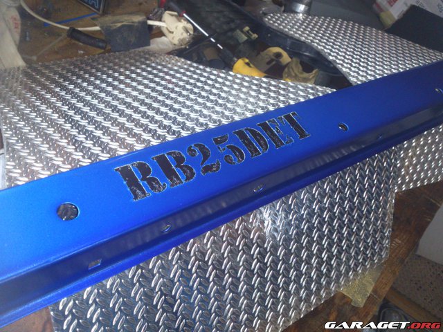

Vart inte riktigt nöjd med hur kylarbalken såg ut mot resten av motorytrymmet så jag blåste på lite färg, dock så maskerade jag av lite av det polerade innan smile
https://www1.garaget.org/gallery/images/11/10531/10531-dbfffa6afb64ddd6f82ba88e39381fd6.jpg
Ska skrapa av limmet på bokstäverna och jämna till lite kanter sen åker det på klarlack.

NJaaa, var lite halvtaskigt resultat men det får duga..
