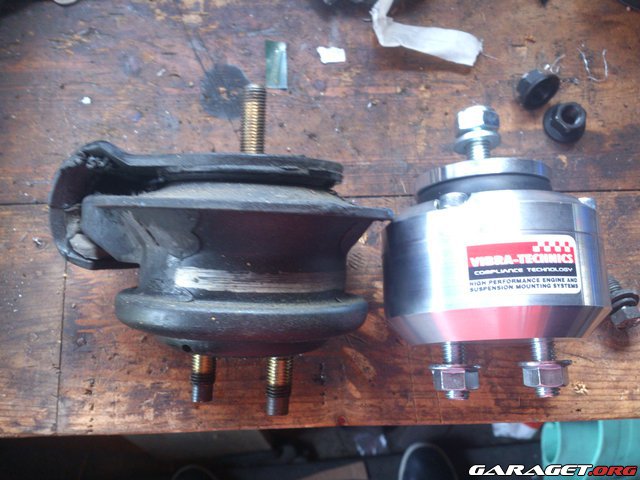

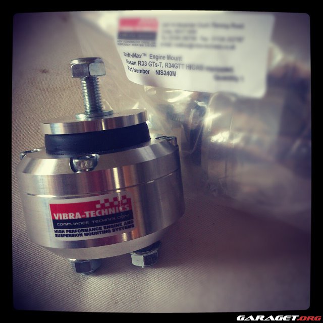

Hämtade motorfästena idag smile Såg väl bra ut.

Nytt vs gammalt, var på tiden att byta ut dom gamla fästena då dom var riktigt kassa

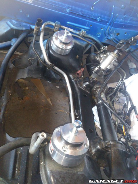

Like a glove!
https://www1.garaget.org/gallery/images/11/10531/10531-d423ae5db123b01b0933c4dc8b02b7cb.jpg

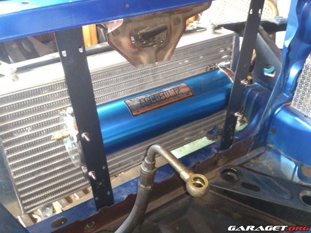

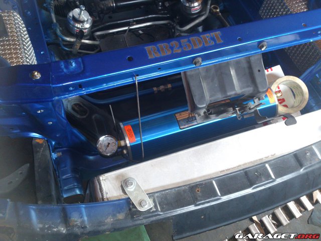

Kvällsprojektet, montera Accusumpen på nått vettigt vis. Fick börja med att kapa bort balken som tutorna sitter på sen hängde jag upp accusumpen lite provisoriskt smile
https://www1.garaget.org/gallery/images/11/10531/10531-f6c8b5b77a0a53b7ed067c5688e51334.jpg

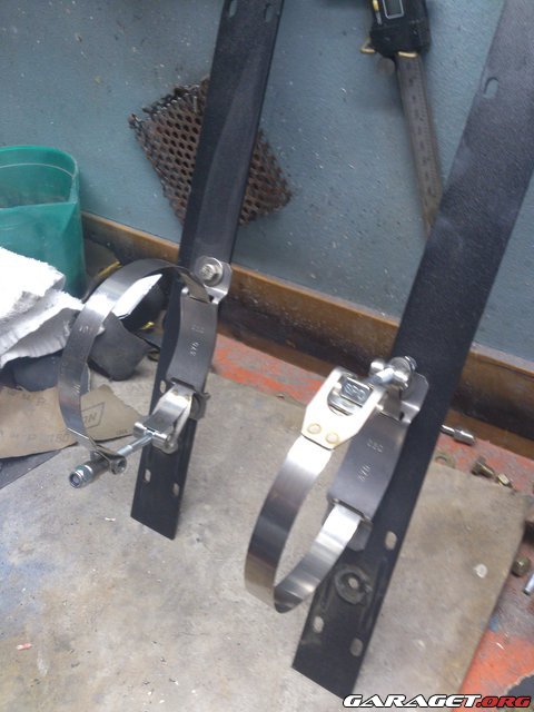

Sen var det bara att hitta tag på nått material för att tillverka "upphängnings-stag", käringa kom på mig och frågade "-vart ska du med mina IKEA-hyllupphängningar?!" Man tager vad man haver, ska snyggas till lite.
https://www1.garaget.org/gallery/images/11/10531/10531-513606197b76f8f799faef7b628340e2.jpg

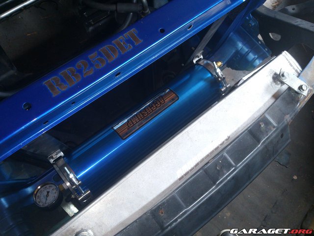

Där sitter den bra smile
https://www1.garaget.org/gallery/images/11/10531/10531-b2a37b6c3a4a4d11b1d36076f8059e7a.jpg
Underdelen på ICn ska flyttas fram 2cm för att få lite mer avstånd mellan sumpen och ICn
https://www1.garaget.org/gallery/images/11/10531/10531-49d75b8cfed325197c9a0808edf6b15b.jpg
