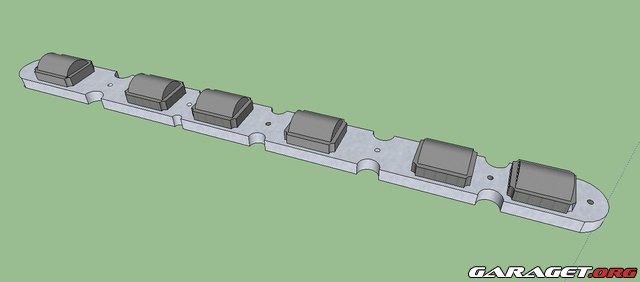

Så här har jag tänkt mig nästa brygga, bara jag fått tag på en fräs så ska jag köra igång. Kommer bli nått extra hål mellan spolarna för "luftning" där det får plats..

Snyggt! sketchup till all ära! Diggar programmet enormt!
Det är grymt bra å lättsamt, orkade dock inte rita kontaktstyckena tongue

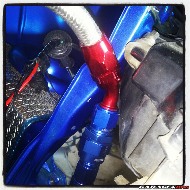

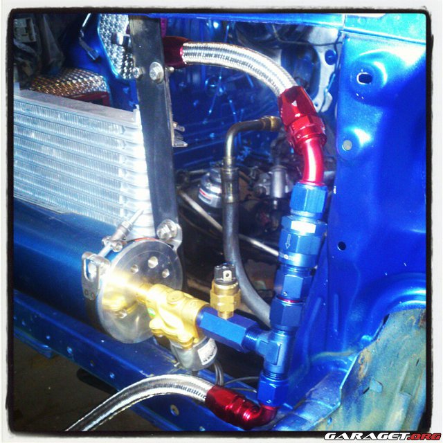

Drog klart 90% av slangarna till oljekyl, accusump och filterflytt imorse, saknar dock 2 kopplingar för att det ska vara helt klart
https://www1.garaget.org/gallery/images/11/10531/10531-f5826df5a3359078ec3d8514a495d2a0.jpg
Vart riktigt tight bakom lyktan, trodde att jag skulle behöva tänka om men det funkar nog fint.
https://www1.garaget.org/gallery/images/11/10531/10531-ea5d1fa611fba3ac6ae959c338a3fa18.jpg

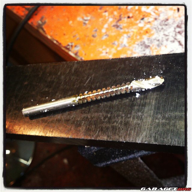

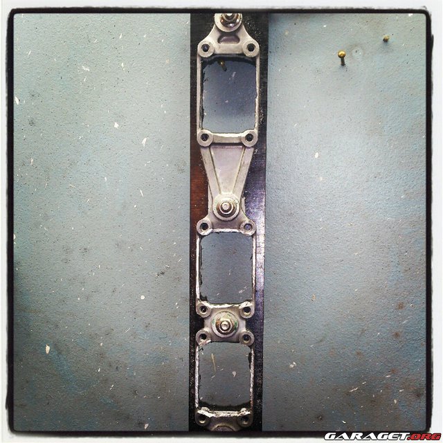

Påbörjade ny brygga idag med varierande resultat tongue
Weapon of choice, 6mm fräsborr
https://www1.garaget.org/gallery/images/11/10531/10531-618f65aef8d831ebea91be0abb580016.jpg

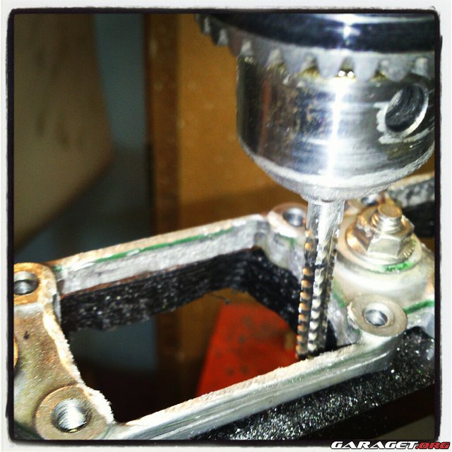

Gick hur fint som helst att fräsa ur hålen til spolarna
https://www1.garaget.org/gallery/images/11/10531/10531-c4adeba1e31137ea93cda33b6d2c5913.jpg

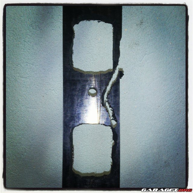

Alla hålen är frästa och klara "bara" att fräsa bort kanterna så man får ner bryggan i toppen
https://www1.garaget.org/gallery/images/11/10531/10531-eb4e347bfc0e75c2566c7a492481c42e.jpg
DOOHH! Kom liite för nära med fräsborren och allt gick åt h*lvete!
https://www1.garaget.org/gallery/images/11/10531/10531-1664a2d0b48edd2420a47833242da6f4.jpg
Har en del plast kvar så jag har 2 försök till på mig men just nu så känns det som den 1:a bryggan för duga..

Går det inte att limma? :p
smälta överbliven plast där det är för "tajt"?
Jo det går nog men den första bryggan jag byggde kommer att funka bra, tänkte bara göra en som såg lite "bättre ut". Kommer nog göra 2-3 bryggor i klossar med plasten jag har kvar.

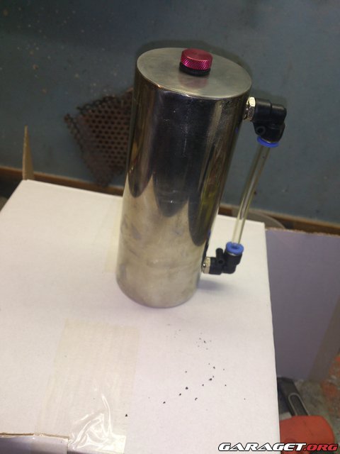

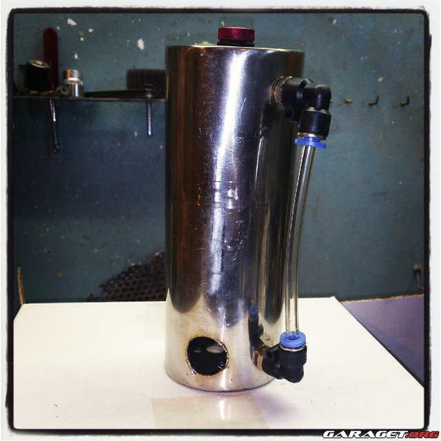

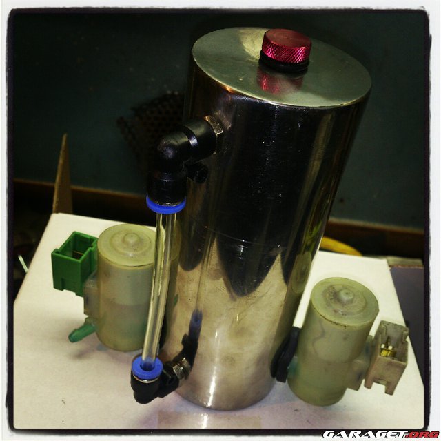

Gott om plats finns det ont av så idag fick en harmlös catchtank sätta livet till för att hjälpa mig lösa ett problem nämligen spolarvätskan smile Då lite grejer kommer i vägen för orginaltanken så moddade jag om denna
https://www1.garaget.org/gallery/images/11/10531/10531-4455a2bdd48920189af6f1179c52cb8f.jpg
2 hål i lagom storlek på varsin sida av tanken
https://www1.garaget.org/gallery/images/11/10531/10531-46fd99a39bbd38a4731bb4f37df19f4b.jpg
Och vipps så har vi en ny spolarvätskebehållare smile Ska bara dit med en "täckplatta" för hålen på undersidan av tanken så är den fit for fight. Lite mindre volym med vätska men mer plats i motorrummet
https://www1.garaget.org/gallery/images/11/10531/10531-61d3dbce28736abf92797aefedda1dea.jpg

Haha påhittig du då tongue

Jodu! smile Inte skitvackert men funktionel.

Johan_e2 skrev:
du lär ju iaf ha den snyggast spolarbehållarn bland många smile
så kan det vara då det inte blev som det skulle
