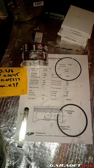

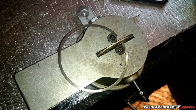

Efter gårdagens missär så gick det betydligt bättre idag med att slipa ringar och sätta ihop kolvar + stakar.

Härligt smile  Och är det din egna slip för kolvringarna? Köpt var? smile

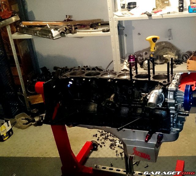

Pinnbultar
https://www1.garaget.org/gallery/images/11/10531/10531-695f0f73a4538d6aa82bb00998c84fb8.jpg

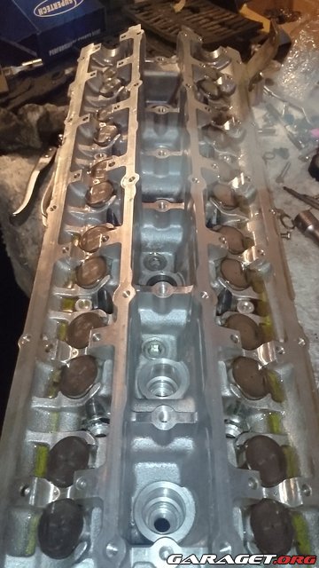

Rättade till min miss med toppen från i förrgår tongue
https://www1.garaget.org/gallery/images/11/10531/10531-21e8ff21dcfe89a60fddb43c0f5ee3fe.jpg
På med toppen

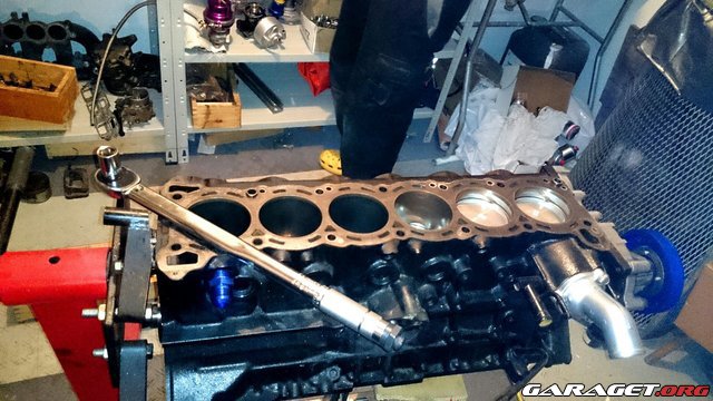

https://www1.garaget.org/gallery/images/11/10531/10531-f8d9a2cf9fa25f7963f54605da700f5d.jpg
Sen vart klockan närmare 01.30 så vi gav upp för natten.
Jo det är min egna slip smile Kommer dock inte ihåg vart jag köpte den, var från USA om jag inte missminner mig. Finns en likadan här http://www.uni-max.co.uk/piston-ring-grinder/d/

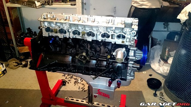

Jo det händer en del big_smile Jag fick inte med mig kamremsdrevet som ska sitta på veven så längre än så här kommer jag inte just nu.

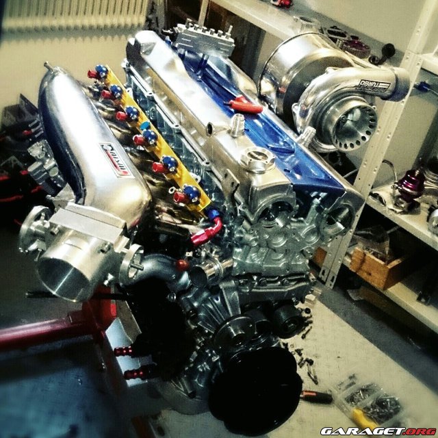

https://www1.garaget.org/gallery/images/11/10531/10531-6ceab0712639b2998ab2ecb68a9c91df.jpg
Satte på kåporna så det inte kommer massa skit i toppen, börjar faktiskt se ut som en motor nu
