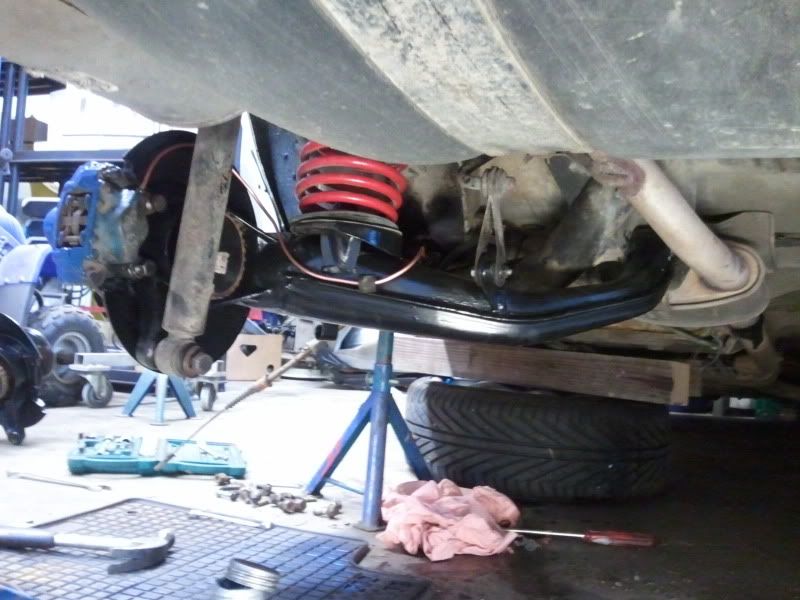

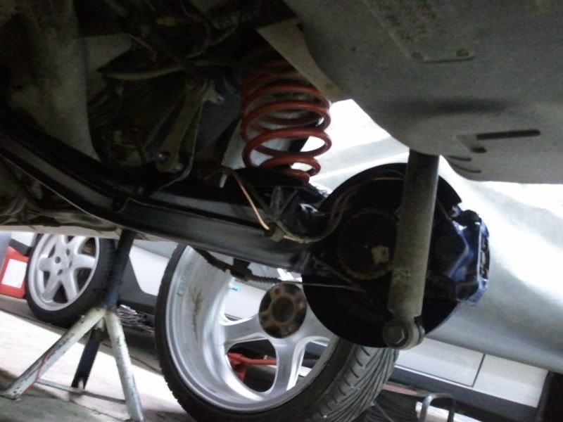

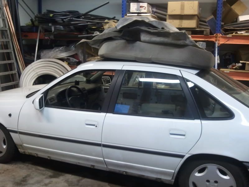

Börjat riva ner bakvagnen, blir visst lite bökigare än jag tänkt då bakaxelklumpen är skruvad ovanifrån :-(
Blir mao att riva ner avgassystem, koppla ur bränslepump mm mm och plocka ner hela bakvagnen!
http://i24.photobucket.com/albums/c25/jockeb/Vectra%20A/2011-10-23163756.jpg
534 Inlägg
25 oktober 2011

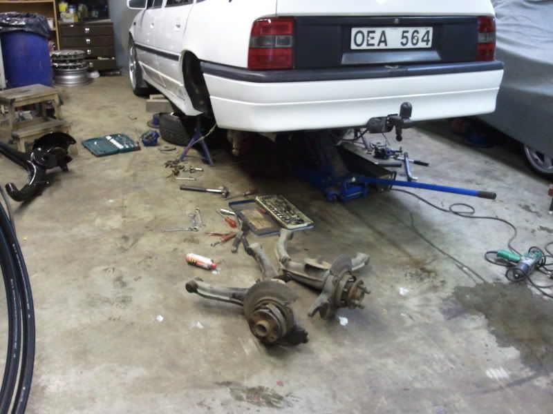

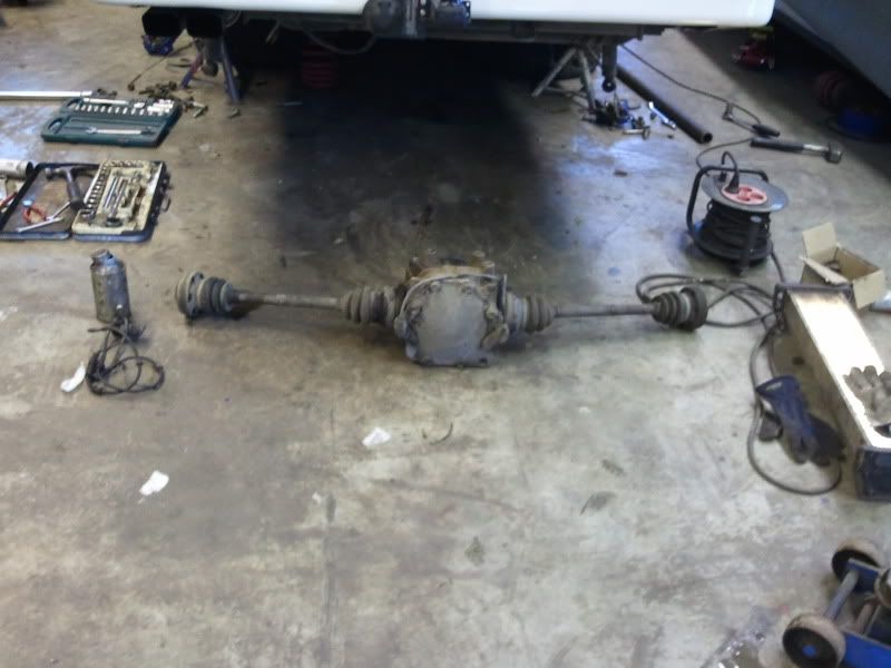

Bakre drivlina nere:) TUNG är den!! ska väga den senare
http://i24.photobucket.com/albums/c25/jockeb/Vectra%20A/2011-10-25132556.jpg

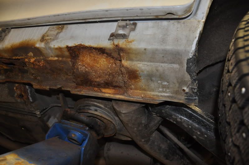

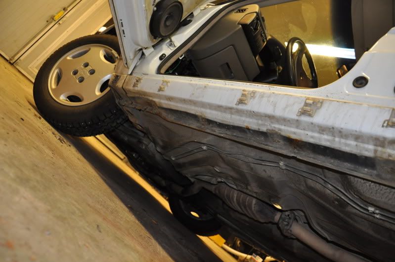

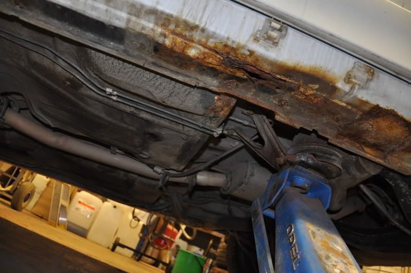

Tänkte jag skulle se över denna lite oavsett vad jag gör av den. Tog lös sidokjolarna och på passagerarsidan såg det fint ut men inte på förarsidan:(
Här ser man även en gammal fusklagning
http://i24.photobucket.com/albums/c25/jockeb/Vectra%20A/090.jpg
http://i24.photobucket.com/albums/c25/jockeb/Vectra%20A/091.jpg
Finare längre fram iaf
http://i24.photobucket.com/albums/c25/jockeb/Vectra%20A/092.jpg

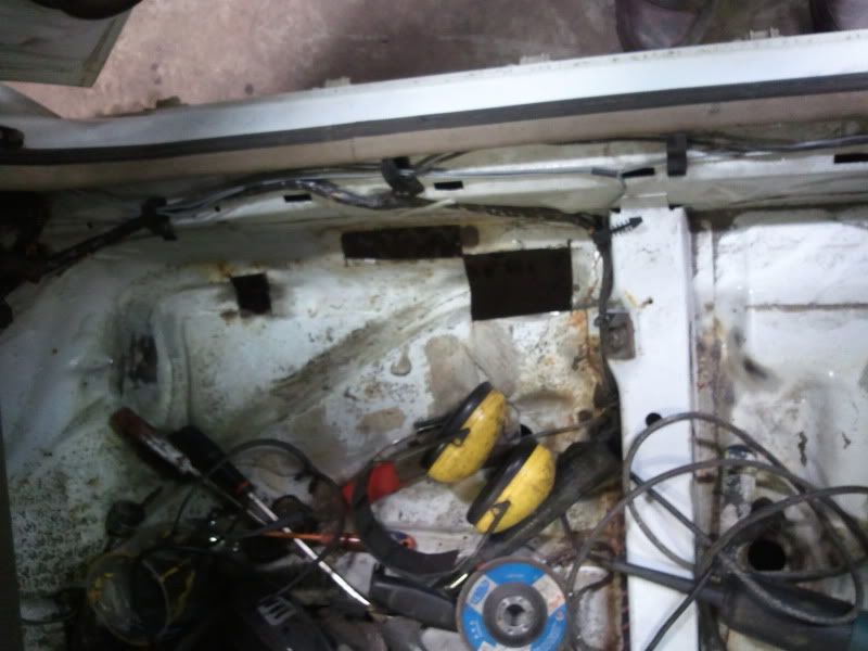

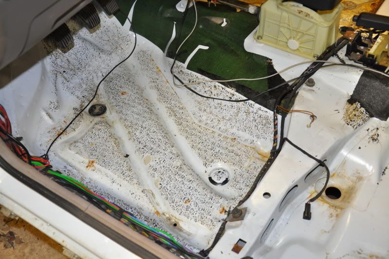

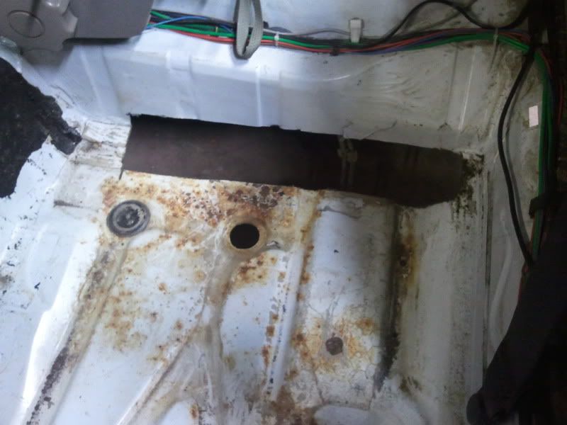

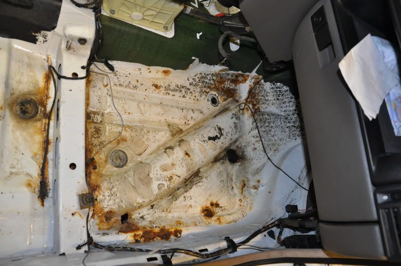

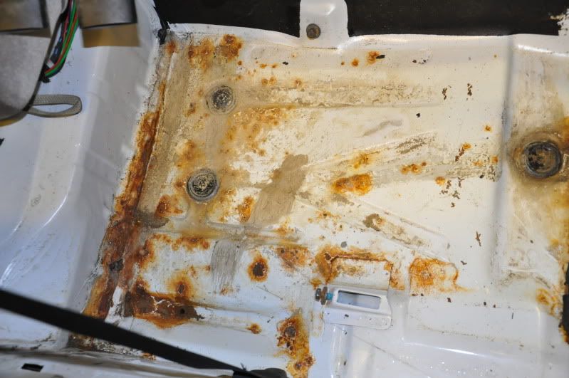

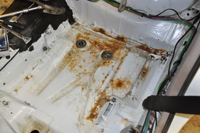

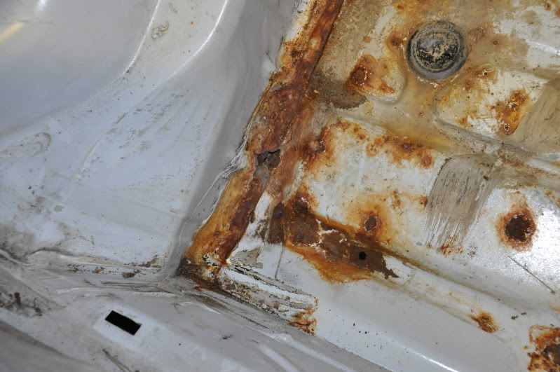

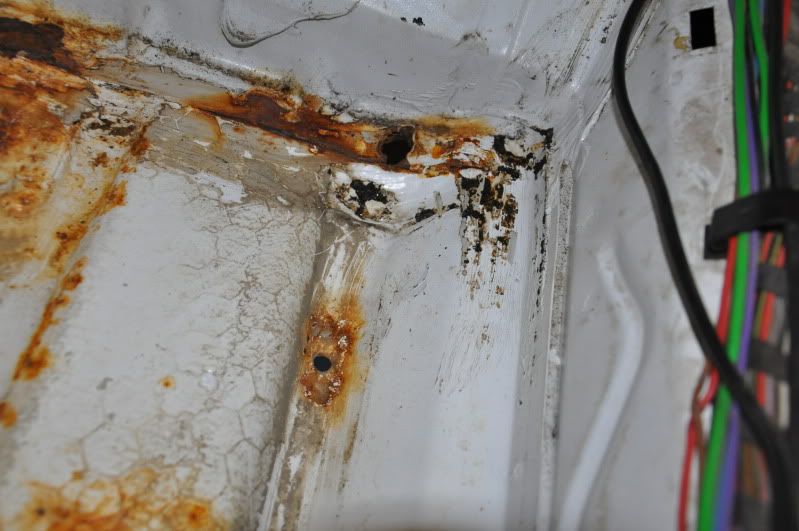

Mattorna i bilen visste jag var blöta så jag hade länge planerat att plocka ur inr och torka upp allt. Dock upptäcktes rost, det mesta är ytrost från de dyngsura ljudisoleringsmattorna men några hål fanns det också!
Har tagit bort det mesta av asfaltmattorna som nästan var helt lösa!
Blir visst en repris av GUZ detta:-o (kanske inte riktigt lika dålig men...)
Förarsida fram (finast)
http://i24.photobucket.com/albums/c25/jockeb/Vectra%20A/093.jpg
Förarsida bak
http://i24.photobucket.com/albums/c25/jockeb/Vectra%20A/094.jpg
http://i24.photobucket.com/albums/c25/jockeb/Vectra%20A/095.jpg
Passagerarsida fram
http://i24.photobucket.com/albums/c25/jockeb/Vectra%20A/096.jpg

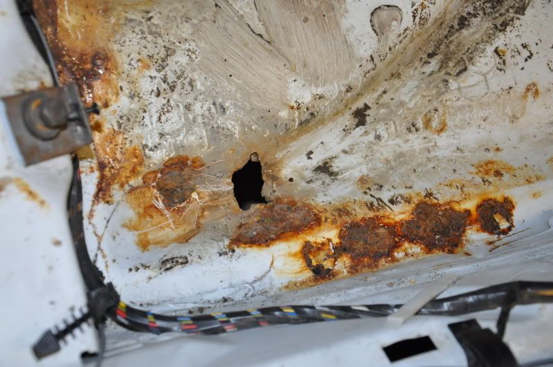

Oj ett hål (precis ovanför soppaledningarna:mad:)
http://i24.photobucket.com/albums/c25/jockeb/Vectra%20A/097.jpg

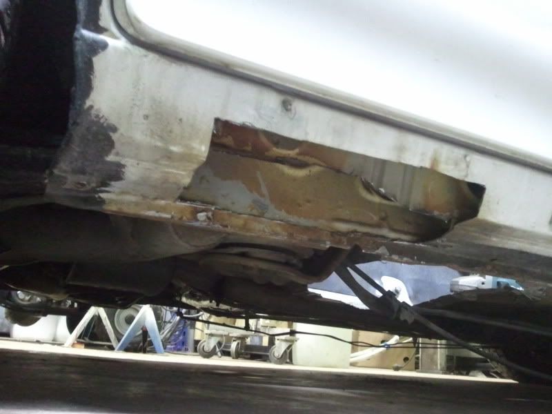

Har nu börjat kapa lite
Börjar känna att jag sett detta tidigare...roll ( http://www.garaget.org/forum/viewtopic.php?id=153879  )
http://i24.photobucket.com/albums/c25/jockeb/Astra%20G/2011-12-30201844.jpg
http://i24.photobucket.com/albums/c25/jockeb/Astra%20G/2011-12-30202000.jpg

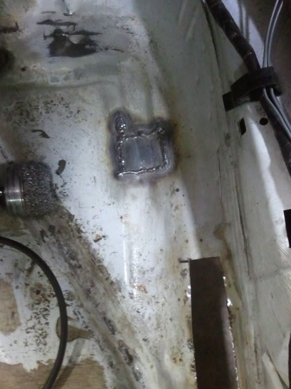

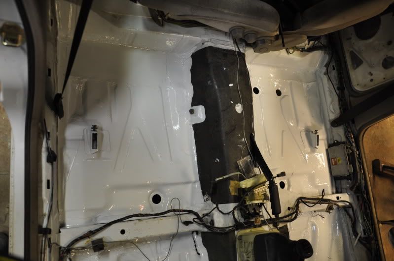

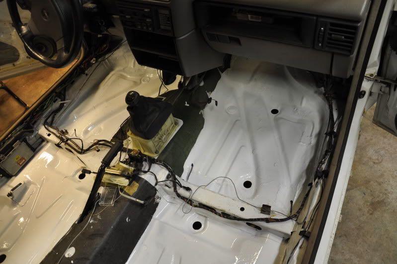

Sparklådan färdig:)
Helsvetsad såklart!
http://i24.photobucket.com/albums/c25/jockeb/Vectra%20A/2012-01-02194216.jpg
http://i24.photobucket.com/albums/c25/jockeb/Vectra%20A/2012-01-02194243.jpg
Har även börjat punkta ihop golvet på förarsidan
http://i24.photobucket.com/albums/c25/jockeb/Vectra%20A/2012-01-02194322.jpg

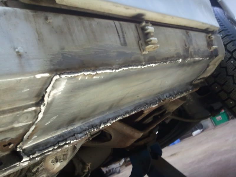

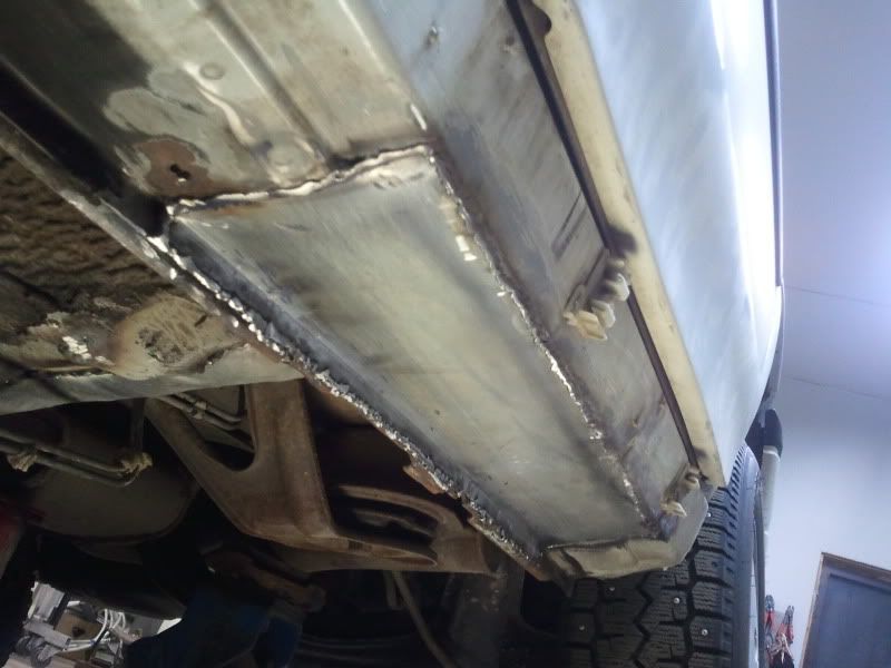

Helsvetsat förarsidan
http://i24.photobucket.com/albums/c25/jockeb/Vectra%20A/2012-01-04141016.jpg
Börjat på andra sidan
http://i24.photobucket.com/albums/c25/jockeb/Vectra%20A/2012-01-04140453.jpg
http://i24.photobucket.com/albums/c25/jockeb/Vectra%20A/2012-01-04140409.jpg

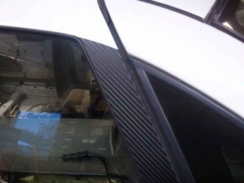

Blev tvungen att testa den nya 3M vinylen också:p
http://i24.photobucket.com/albums/c25/jockeb/Vectra%20A/2012-01-04111705.jpg
http://i24.photobucket.com/albums/c25/jockeb/Vectra%20A/2012-01-04111630.jpg

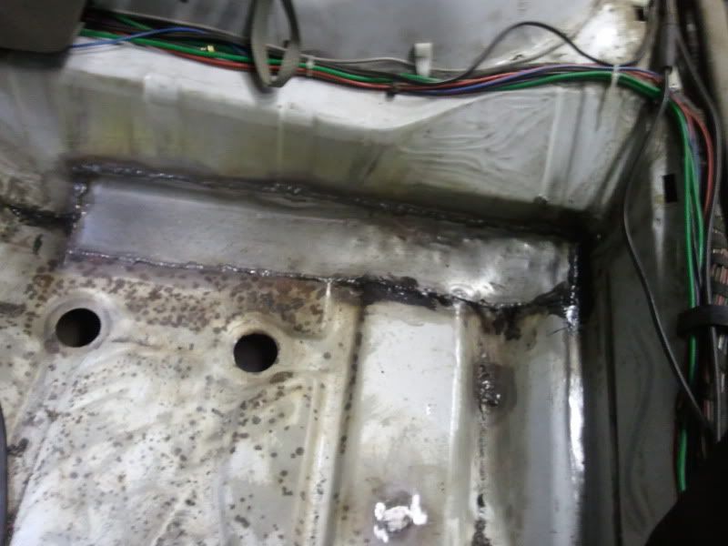

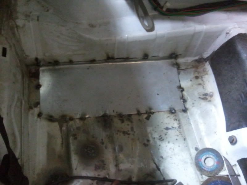

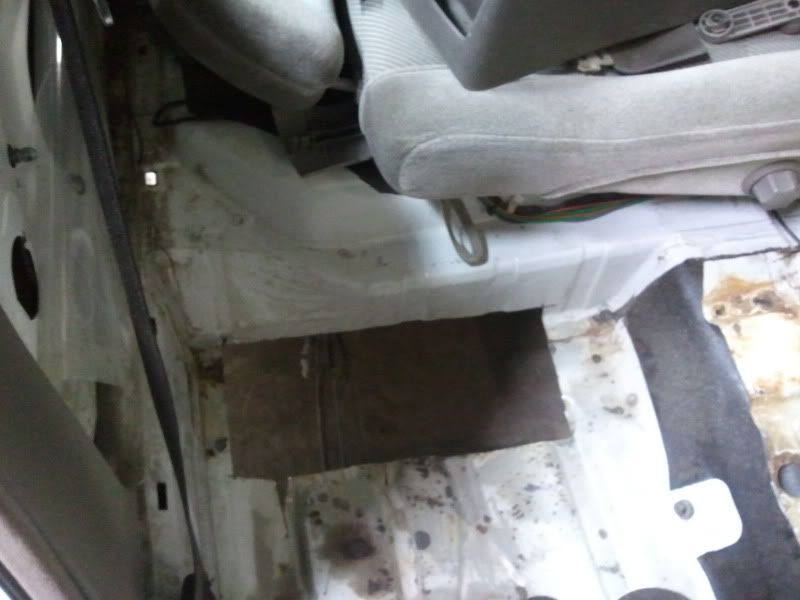

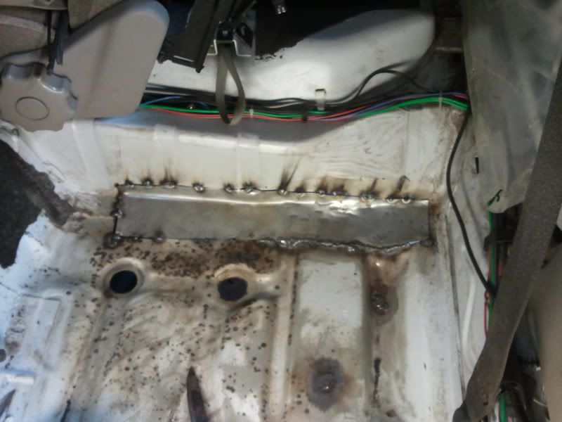

ja...jag har ju inte så mycket annat o bjuda på än mer rostlagning:-o
Klippte till o punkta fast plåten till golvet i kväll
http://i24.photobucket.com/albums/c25/jockeb/Vectra%20A/2012-01-05195901.jpg
Även börjat lappa ihop golvet fram
http://i24.photobucket.com/albums/c25/jockeb/Vectra%20A/2012-01-05195953.jpg

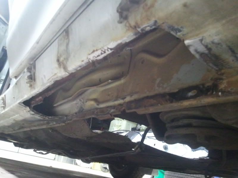

Sparklådan på denna sida hade jag ju bedömt som fin! Råkade dock hammra lite på ett ställe med vad som såg ut som ytrost, hammaren gick rakt igenom!sad
Nu ser det ut så här:
http://i24.photobucket.com/albums/c25/jockeb/Vectra%20A/2012-01-04140628.jpg

Ser bra ut, alltid gillat dina fina rostlagningsjobb! smile Tycker dock att du ska utveckla dina plåtjobb, varför inte försöka att bocka till plåtbitarna och göra det ännu bättre även fast det inte syns? smile
Blev fint med kolfibervinylen, känns dock lite skumt på en såpass gammal bil tongue
534 Inlägg
6 januari 2012
Kritik på alla nivåer:D  det är bra det så att man skärper till sig! Dock kommer jag nog inte att stå och lägga ner mer tid på varje plåtbit än vad som verkligen behövs då jag finner det skittråkigt:/
Det viktiga är ju att man gör det ordentligt och att man skyddar den nya plåten ordentligt så att det inte börjar rosta igen på en gång. Men visst, det hade det varit snyggt med förstärkningsveck i plåten osv roll
Vinylen är ju väldigt lätt o riva av om man finner det opassande :-)

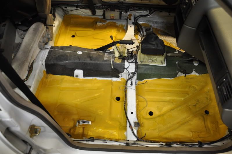

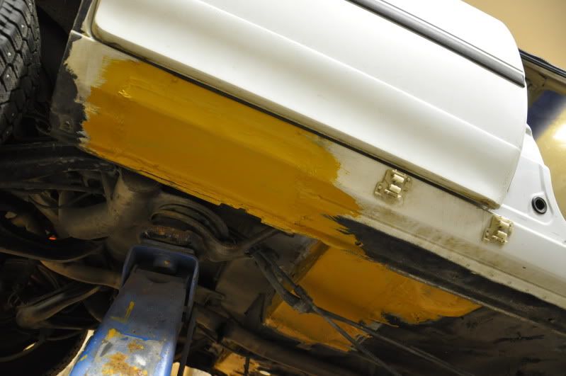

Epoxiprimer
http://i24.photobucket.com/albums/c25/jockeb/Vectra%20A/016.jpg
http://i24.photobucket.com/albums/c25/jockeb/Vectra%20A/017.jpg
Lack (Bara penslat men det duger)
http://i24.photobucket.com/albums/c25/jockeb/Vectra%20A/021.jpg
http://i24.photobucket.com/albums/c25/jockeb/Vectra%20A/022.jpg
Så, nu återstår bara att bestämma mig för att slänga in inredningen och sälja eller slänga inredningen o bygga bur.....

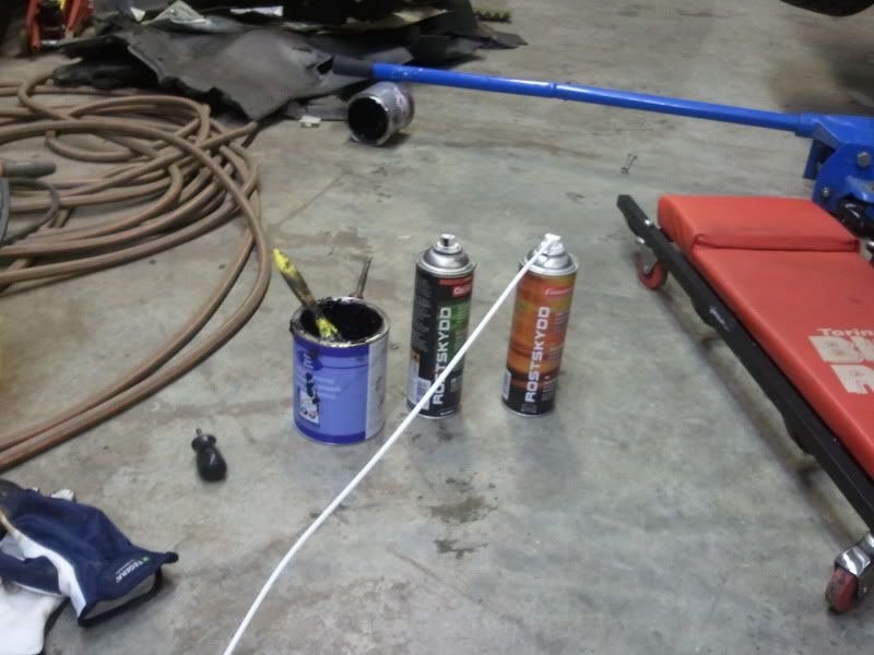

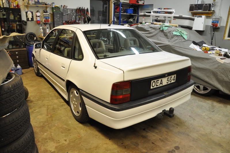

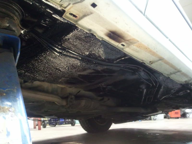

Rostlagningen är nu klar!!
Lade även tunflytande rostskydd i hela sparklådorna så nu håller dom väl ett tag till:)
Biltemas tjocka underredsmassa bedömer jag som rent skit och kommer aldrig mer att köpa! Snacka om tungjobbat:mad:
http://i24.photobucket.com/albums/c25/jockeb/Vectra%20A/2012-01-17182417.jpg
http://i24.photobucket.com/albums/c25/jockeb/Vectra%20A/2012-01-17182610.jpg

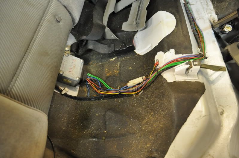

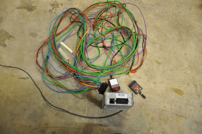

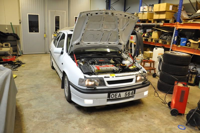

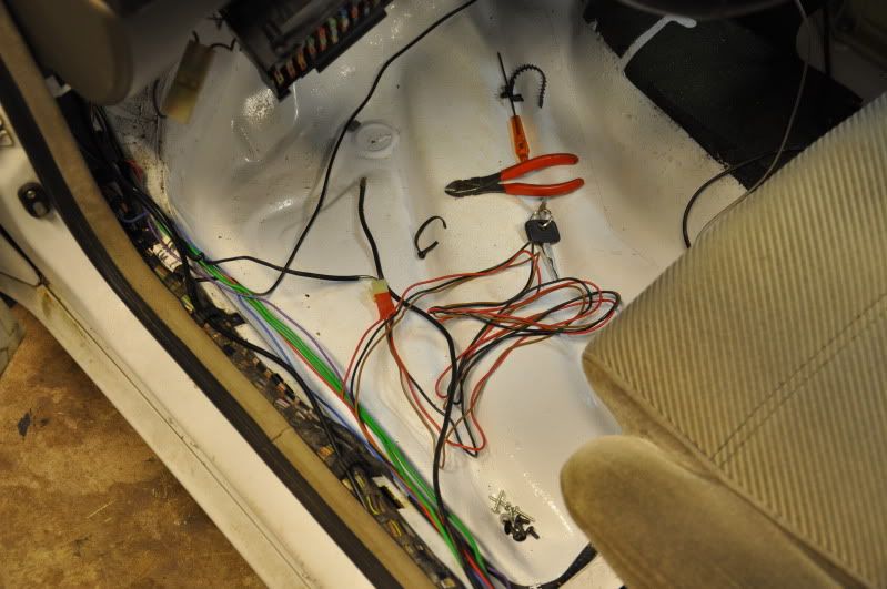

Dagens projekt var att avlägsna originalstartspärren INNAN man blir ståendes efter vägen!
Har redan haft lite strul med den en gång då jag kopplade ur batteriet :-( så nu ska den bort!
http://i24.photobucket.com/albums/c25/jockeb/Vectra%20A/002-4.jpg
http://i24.photobucket.com/albums/c25/jockeb/Vectra%20A/003-3.jpg
http://i24.photobucket.com/albums/c25/jockeb/Vectra%20A/004-2.jpg
Och bilen startade tillochmed efteråt smile
http://i24.photobucket.com/albums/c25/jockeb/Vectra%20A/005-3.jpg
