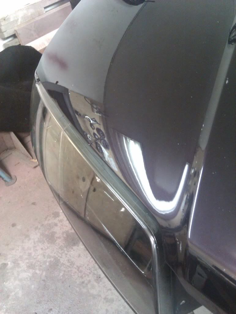

Antar att den feta springan mellan motorhuven och skärmen kommer att minskas när bilen är rakt och allt är injusterat?
Det stämmer bra det! Varken huven eller skärmen är justerade alls, det är bara provmonterat för inspiration!
Men kan trösta med att glipan ser otroligt mycket större ut på bilden, vet inte riktigt varför smile

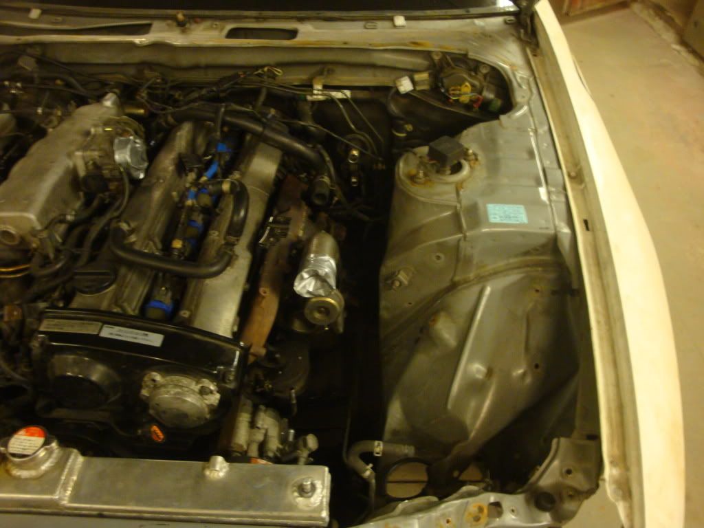

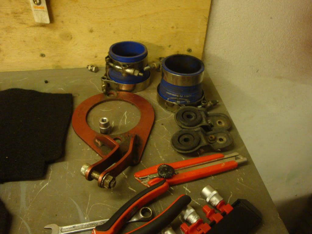

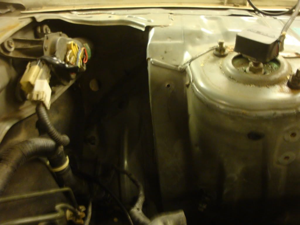

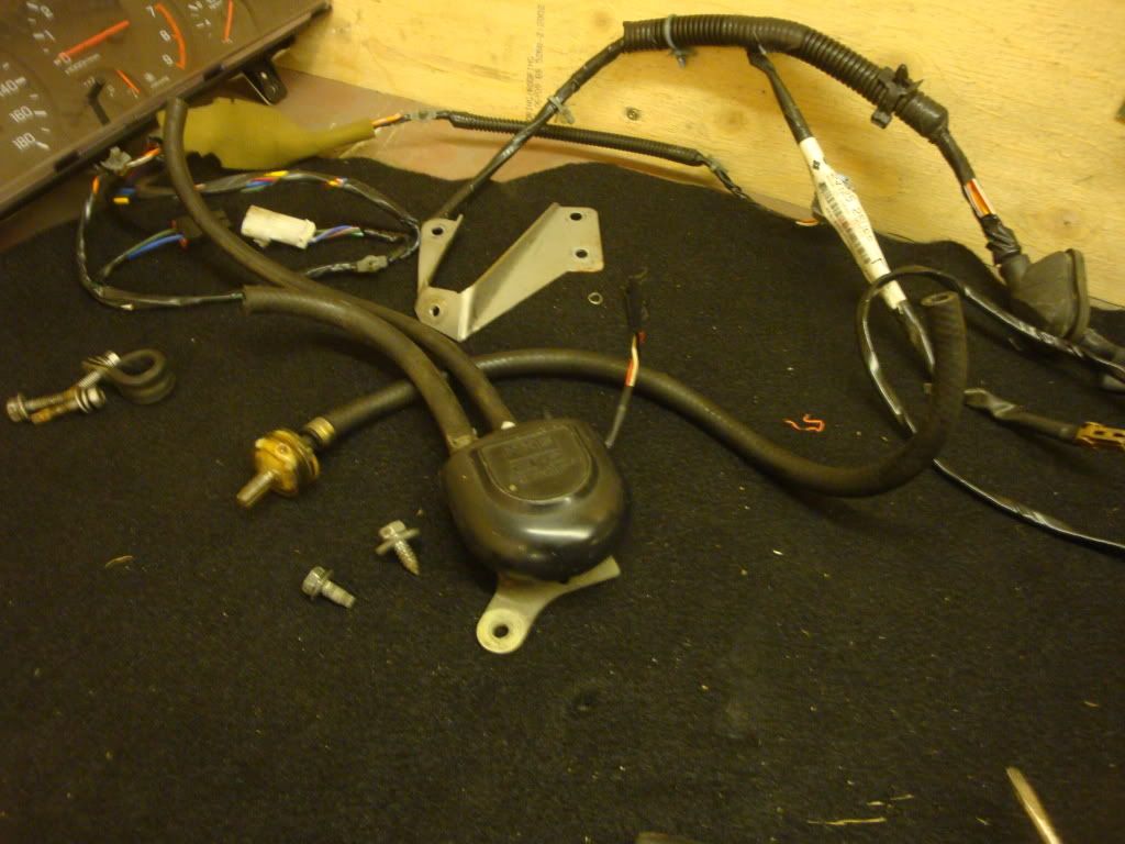

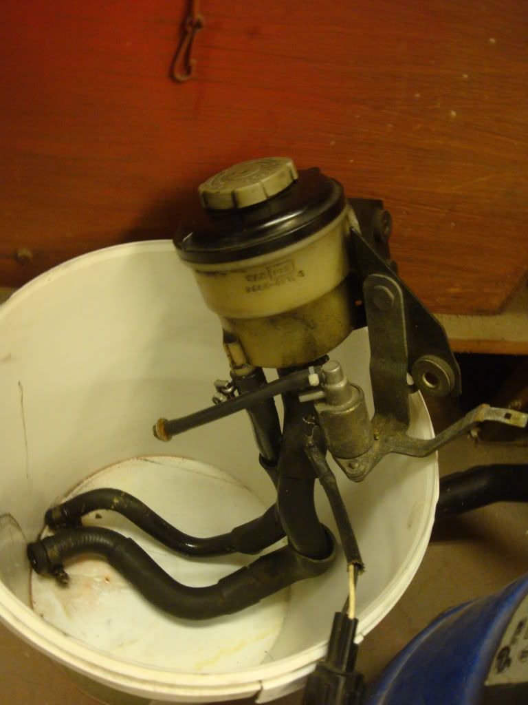

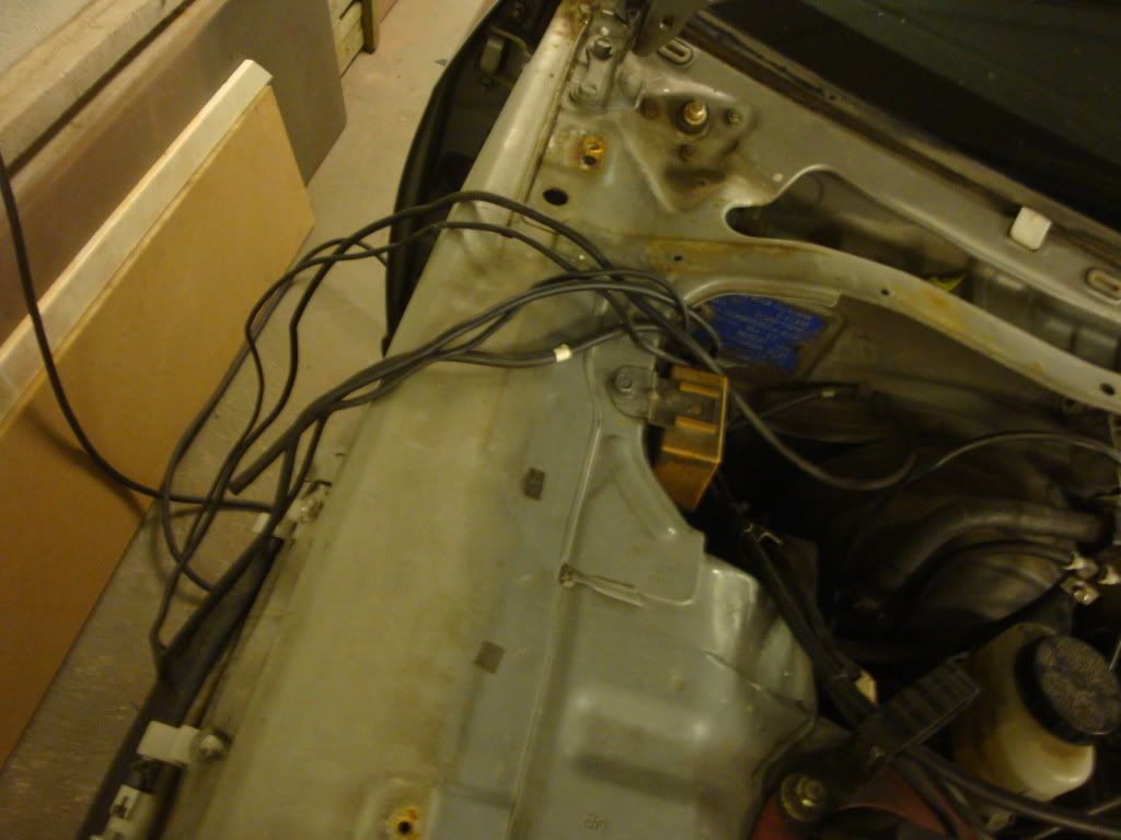

Rensade även upp lite mer i motorrummet. Styrservo behållaren åkte, likaså vakuumstationen till HKS boostcontrollern. rensade även lite kablar och liknande.  Såg även att plasthöljena till kablarna har smällt sen jag åkte på sturup, har ju kastat värmeskyddet för det är så otroligt fult  lol

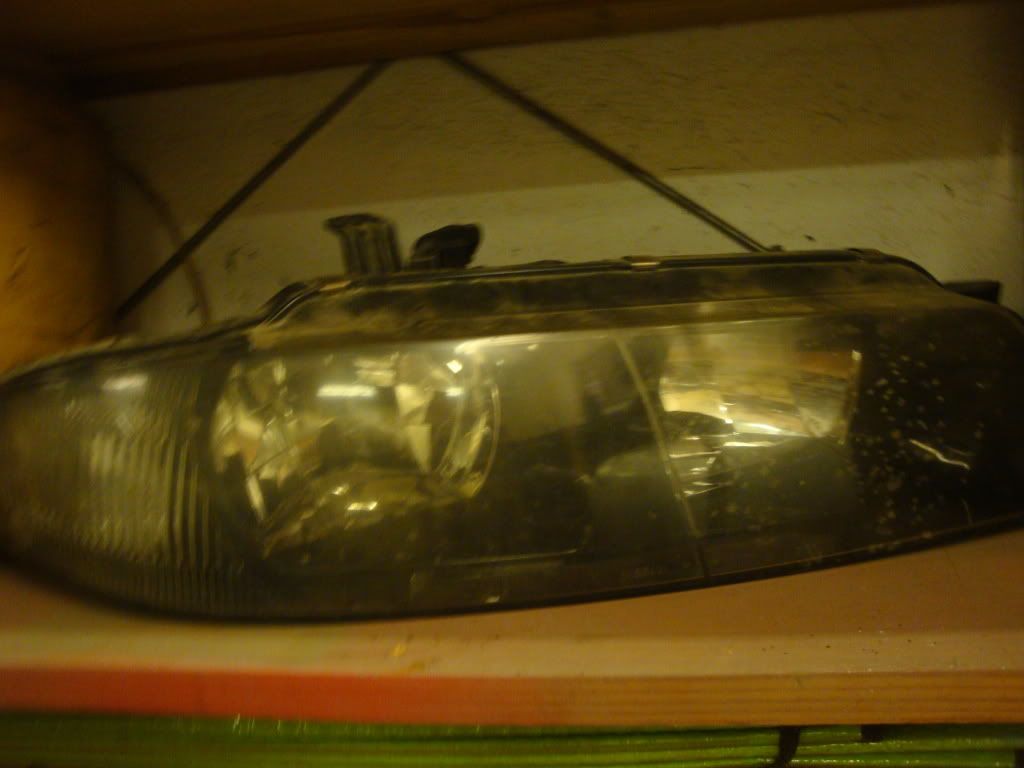

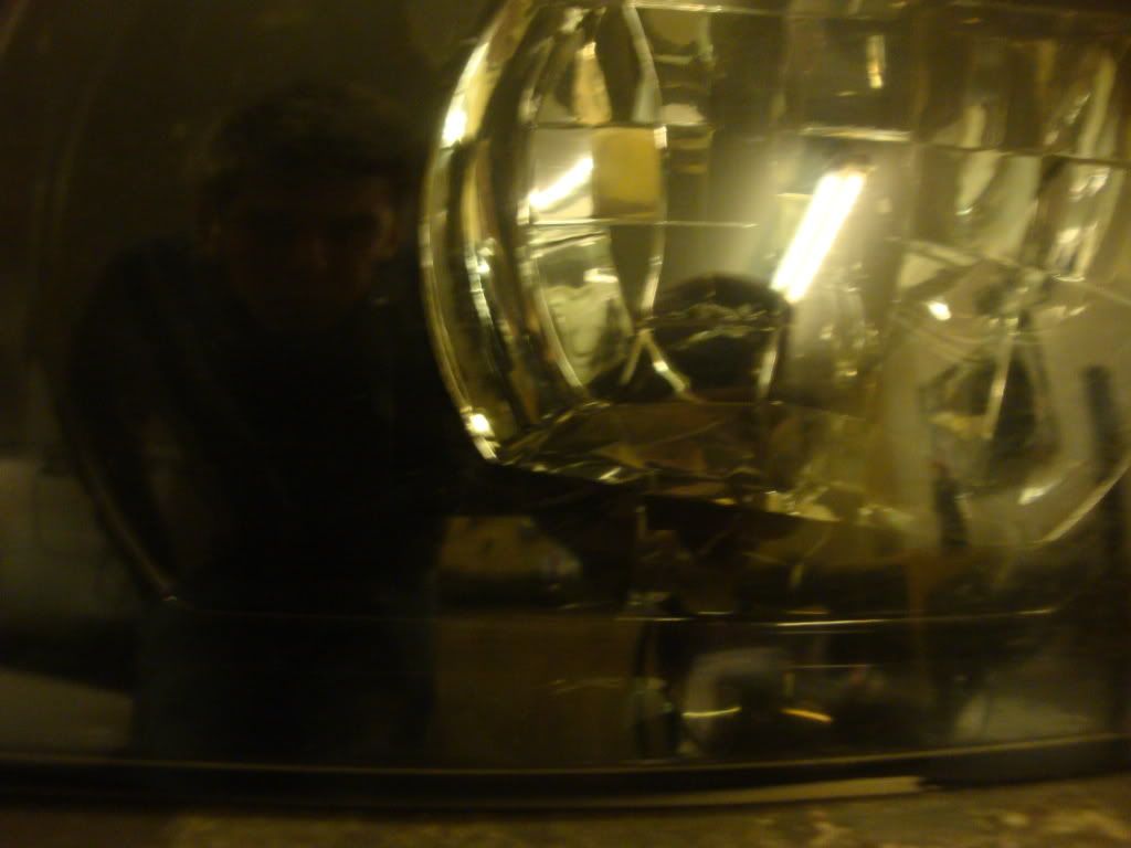

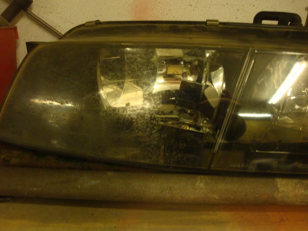

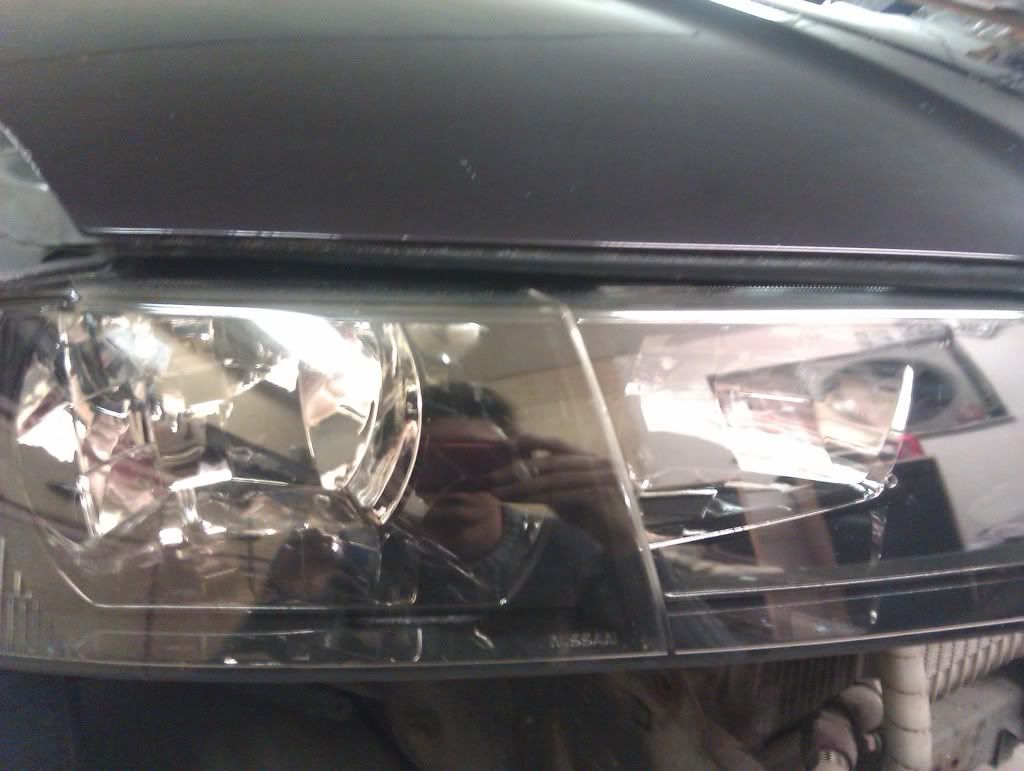

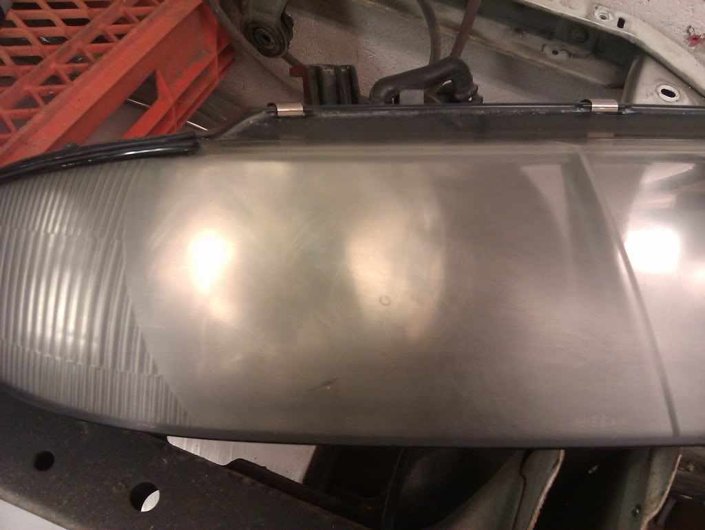

Provade köra lite med polermaskinen och 3M rubbing på ena lampan, tog inte många sekunder förrän den var som ny!
http://i126.photobucket.com/albums/p100/KnofferField/winter%2011%20l%2012/DSC05479.jpg
http://i126.photobucket.com/albums/p100/KnofferField/winter%2011%20l%2012/DSC05478.jpg
http://i126.photobucket.com/albums/p100/KnofferField/winter%2011%20l%2012/DSC05477.jpg
http://i126.photobucket.com/albums/p100/KnofferField/winter%2011%20l%2012/DSC05482.jpg
http://i126.photobucket.com/albums/p100/KnofferField/winter%2011%20l%2012/DSC05483.jpg
http://i126.photobucket.com/albums/p100/KnofferField/winter%2011%20l%2012/DSC05484.jpg
http://i126.photobucket.com/albums/p100/KnofferField/winter%2011%20l%2012/DSC05486.jpg

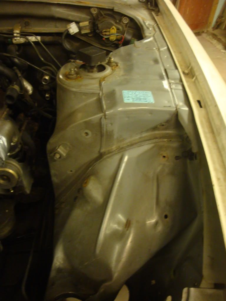

Rent och fint:
http://i126.photobucket.com/albums/p100/KnofferField/winter%2011%20l%2012/DSC05487.jpg
http://i126.photobucket.com/albums/p100/KnofferField/winter%2011%20l%2012/DSC05488.jpg
http://i126.photobucket.com/albums/p100/KnofferField/winter%2011%20l%2012/DSC05489.jpg
http://i126.photobucket.com/albums/p100/KnofferField/winter%2011%20l%2012/DSC05490.jpg

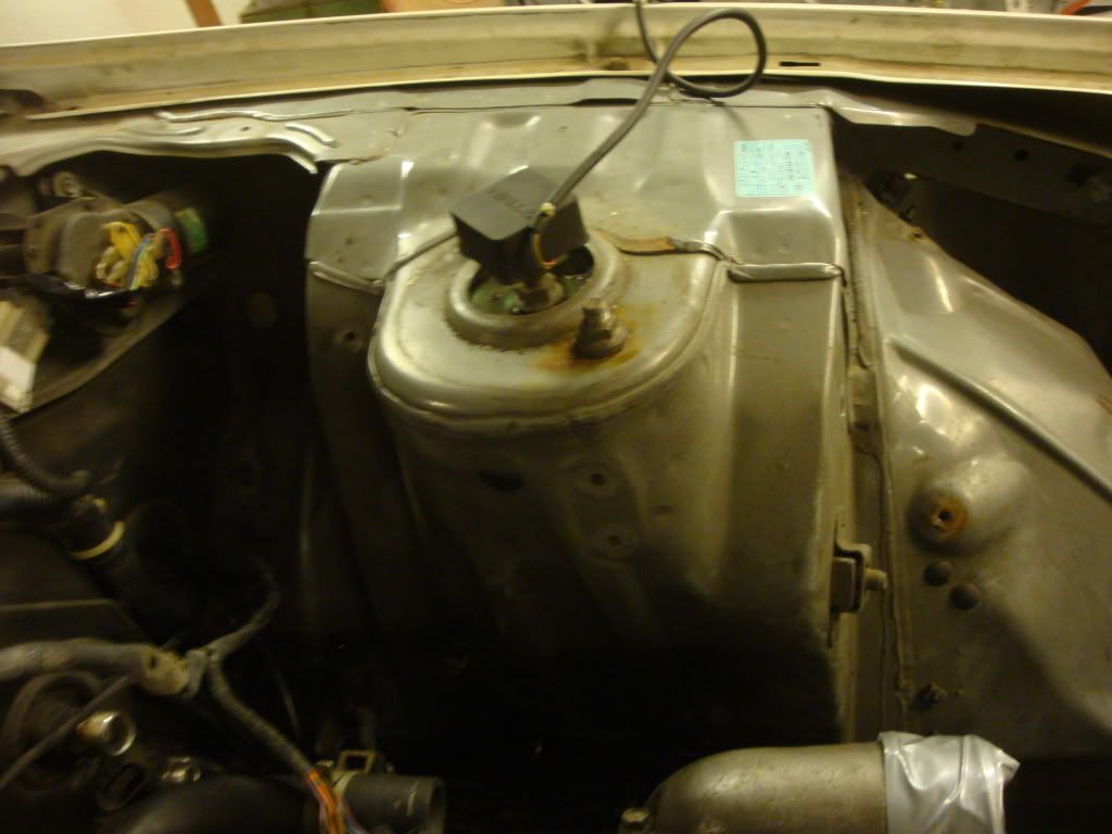

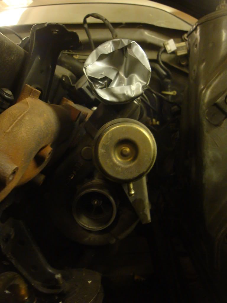

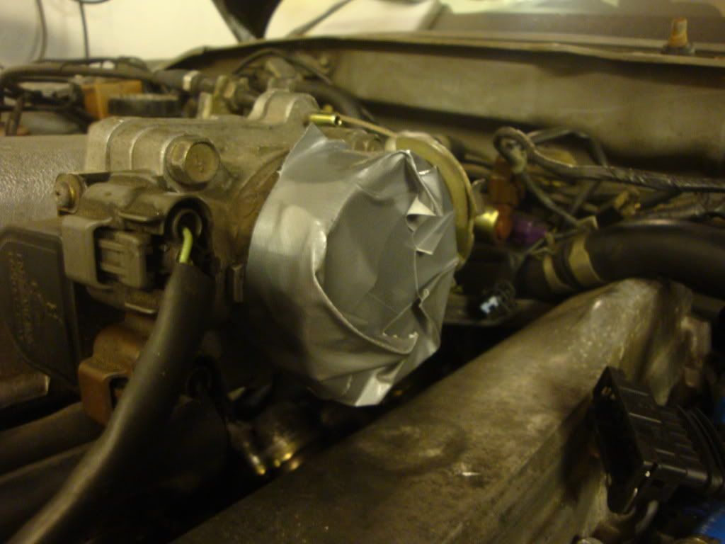

Fyllde turbon och insuget med tyg, och tejpade 20varv med silvertejp. Orkade inte med sugsidan på turbon så får göra det imorgon. Är tänkt att bilen ska tvättas av ordentligt sen! Så det är för att hålla vatten och annat trams borta!
http://i126.photobucket.com/albums/p100/KnofferField/winter%2011%20l%2012/DSC05491.jpg
http://i126.photobucket.com/albums/p100/KnofferField/winter%2011%20l%2012/DSC05493.jpg

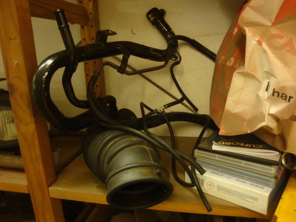

Några kablar som kopplades loss, och vakuumslangar. De flesta slangarna är väldigt torra så dom får väl också ersättas när man ändå är igång! smile
http://i126.photobucket.com/albums/p100/KnofferField/winter%2011%20l%2012/DSC05494.jpg

kul att allt börjar lösas sig kommer att bli skit fett smile tycker att du ska fixa gula film till lamporna igen som du hade förut smile lycka till
Skrap
2 098 Inlägg
15 oktober 2011
#86
Kul att lamporna blev så bra. smile. Kanske har missat, var det någon slags tonings "spray, film" på dem? smile
Nä det var lackerings "damm" på dom.

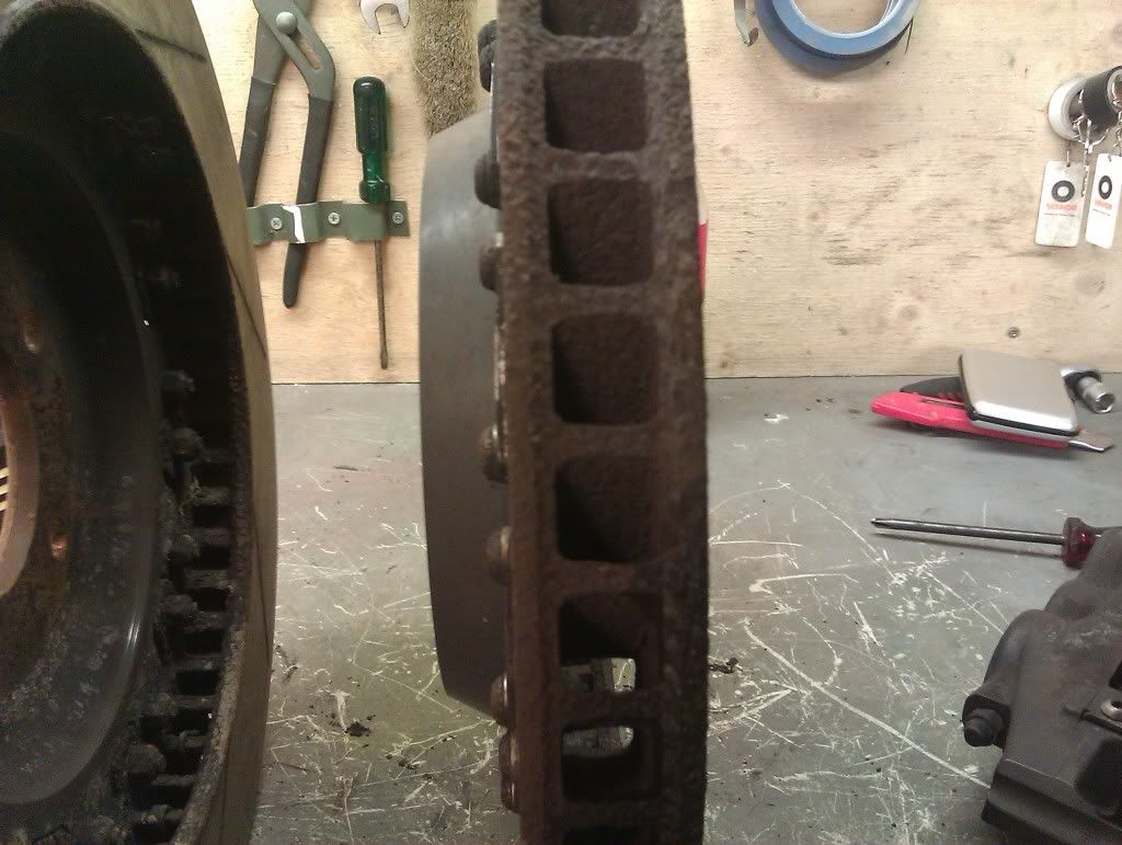

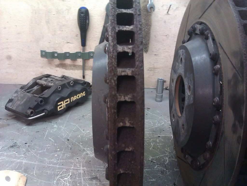

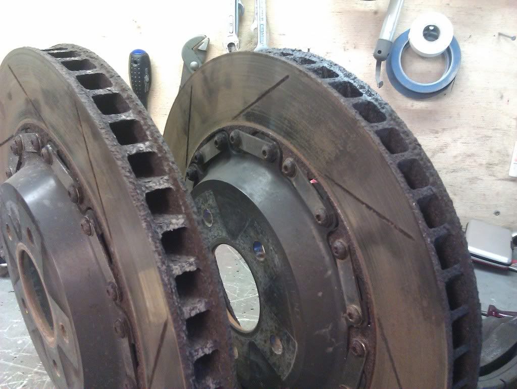

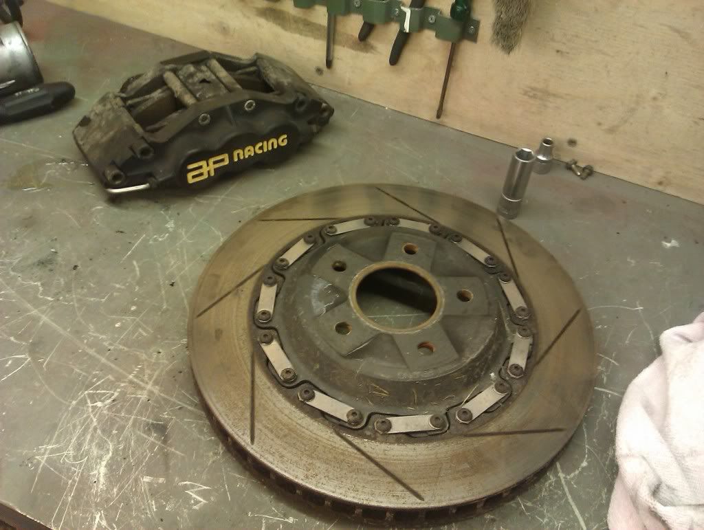

Nu behöver jag eran hjälp!!
Får huvudvärk på mina bromsar, för jag kan slå vad om att jag har rätt.
Men så såg jag en pil och så blev jag osäker igen.
Såhär satt skivorna monterade på bilen, låt säga att bilden visar höger fram (sett från fronten, och blickar mot bilens bak)
Så att de ventilerade kanalerna blir blockerade och inte kan kyla lika bra.
http://i126.photobucket.com/albums/p100/KnofferField/winter%2011%20l%2012/IMAG0081.jpg
Men jag är helt säker på att det ska sitta monterat såhär, med kanalerna öppna så all kylluft kan ta sig in i kanalerna och kyla alltihop! Det har jag sett i några projekttrådar och det är vad som låter mest vettigt.
http://i126.photobucket.com/albums/p100/KnofferField/winter%2011%20l%2012/IMAG0080.jpg
Så jag tänkte byta plats på skivorna, så att dom pekar som på bild två.
Men då ser jag en pil på skivorna som visar rotationsriktning bakåt, alltså att jag har spegelvänt dom.
Och dom då i teorin satt rätt från början.
Såhär ser dom ut sidan om varandra:
http://i126.photobucket.com/albums/p100/KnofferField/winter%2011%20l%2012/IMAG0084.jpg
Men saken är att pilen som visar rotationsriktning sitter monterat på centrumet, och inte på skivan.
Så jag är fortfarande övertygad om att personen som monterade ihop skivorna har slarvat.
http://i126.photobucket.com/albums/p100/KnofferField/winter%2011%20l%2012/IMAG0079.jpg
Ska slänga iväg ett mail till AP Racing och fråga vad dom har att säga, slutade med att jag satt tillbaka skivorna som dom satt innan. Men dom brukar vara lite sega, därför undrar jag vad ni tror?

Satte även lite sprätt på framlamporna.  Våtslipade med 1200papper och sedan polerade jag med rubbing.
Polerade även upp ena hörnet av huven för att det skulle glänsa lite big_smile

framlamporna blev grymt bra big_smile

Framlyktorna blev sjukt bra! Ska nog prova att göra samma sak själv smile så slipper man att köpa nya ju wink

#97
Angående de där med skivorna, kan de inte vara tänkt att dom ska suga luft från centrum av skivan å att den ska slungas utåt?
Vet iaf att när man har bromskylning så matar man ju skivorna från centrum så borde ju vara mening att luften ska åka den vägen smile
4 663 Inlägg
19 oktober 2011
#98
ja va säger man en klar förbättring på lycktorna
505 Inlägg
19 oktober 2011
#99
Där har du faktiskt en poäng! Men min lösning innebär också att luften går via kanalerna till skivans centrum.
Då kan jag ju faktiskt slappna av lite, får som sagt se vad där står i mailet när dom svarar! smile
