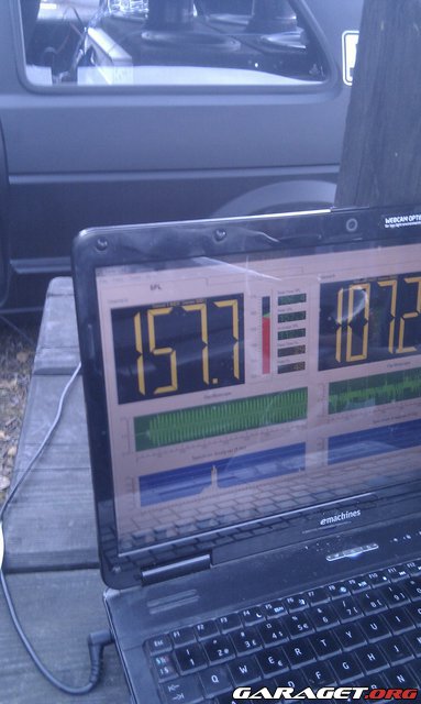

Som sagt satte jag PB med MTX lådan i lördags (143,8dB), måste ju slänga upp bilder på resultaten där det fuskats på allvar! big_smilebig_smile
Bara att längta... smile (micken sitter bak vid porten)

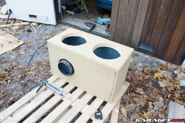

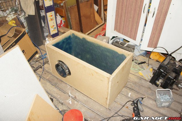

nu så har det hänt lite igen!
Det börjar bli en låda
https://www1.garaget.org/gallery/images/113/112202/112202-09aedb901cc27e3317eec9396857f35e.jpg

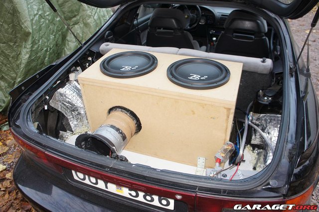

nu ska de spelas in ordentligt!
https://www1.garaget.org/gallery/images/113/112202/112202-5feaf732591b19337d951cd0e4c28eac.jpg

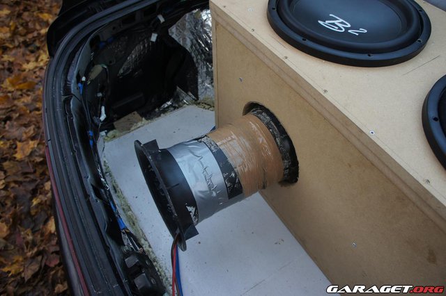

Gilla porten big_smile Två rör ihopskarvade med tejp är grejen!
https://www1.garaget.org/gallery/images/113/112202/112202-0a311c3795d6c905db742178dfbad47e.jpg
det är på millimetern att inget sticker upp ovanför baksätet tongue

hur låter de? big_smile
Senast redigerat av skoda104 (1 november 2011)
#hemåsänk
Team VA!?
370 Inlägg
1 november 2011
#90
