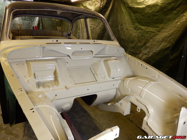

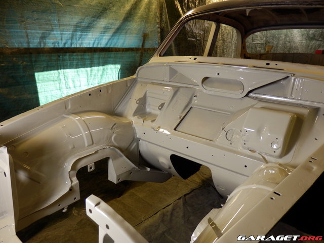

Har slipat epoxigrunden under hela bilen, sen kom sonen hem på blixtvisit och var snäll nog att offra sig med bodyn.
Funderar nästan på skita i att köra lack under bilen, men får se hur det blir.
http://www1.garaget.org/gallery/images/2/1161/1161-681a67748267abdfdd29130866d9b60a.jpg
http://www1.garaget.org/gallery/images/2/1161/1161-082ecb402e16ceaa815fc92f7de5ac2b.jpg

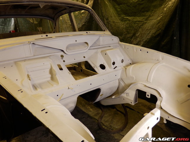

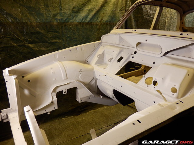

Pust och stön, alldeles för varmt för att slipa epoxigrund, men sonen kommer hem på söndag för att lacka motorrum, så det är bara att bita ihop. cool
https://www1.garaget.org/gallery/images/2/1161/1161-a2c7f6b168cab4278b14fdccd6ea1f7d.jpg
https://www1.garaget.org/gallery/images/2/1161/1161-42210062b51227074f5e025884532119.jpg

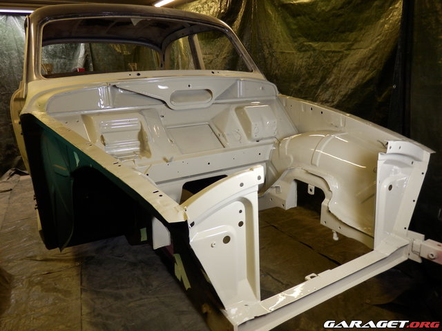

Okey, då är motorrummet lackat, blev faktiskt bättre än jag hade förväntat mig, så jag är nöjd. big_smile
https://www1.garaget.org/gallery/images/2/1161/1161-30aaab34cf314ae647ace133e833a164.jpg
https://www1.garaget.org/gallery/images/2/1161/1161-2d54a0d1b75ed1376903f8d6c5a629a3.jpg
https://www1.garaget.org/gallery/images/2/1161/1161-57c3a984d3f75406cd9439141852fab5.jpg

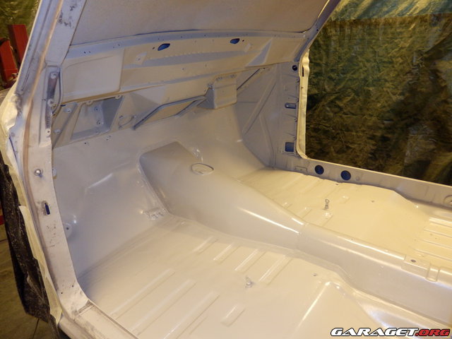

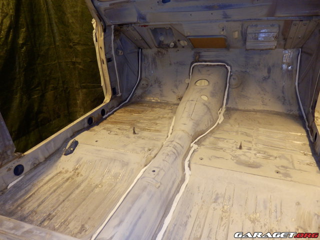

Kittade några skarvar i går och drog på ett lager epoxi idag invändigt.
https://www1.garaget.org/gallery/images/2/1161/1161-a2a608f87fe5944983bfe7ebe295351e.jpg
https://www1.garaget.org/gallery/images/2/1161/1161-501e370483d4acbc6ac0267234e2d5f0.jpg
