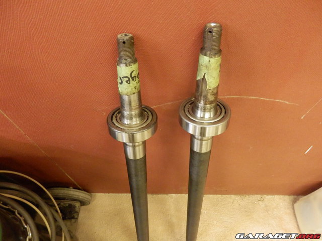

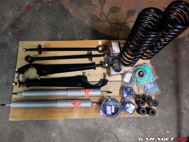

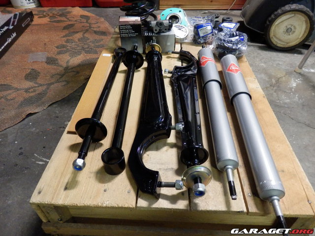

Jag är säker på att tomten bor i Örebro, han skickade då mig trevliga julklappar. lol
Nu finns det mesta till bakvagnen hemma.
https://www1.garaget.org/gallery/images/2/1161/1161-5f38ad49f6cae2d1c0c8eb83d869686b.jpg
https://www1.garaget.org/gallery/images/2/1161/1161-7319f8d4bb5e735850f2dab35f2348c6.jpg

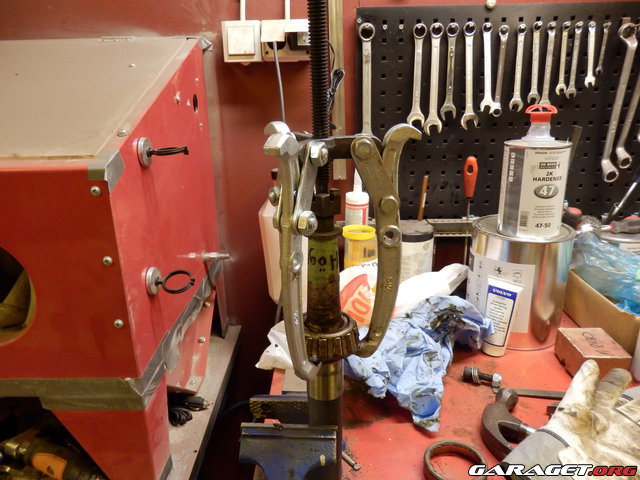

Dags för en liten uppdatering, jobbat en skvätt med bakvagnen.
https://www1.garaget.org/gallery/images/2/1161/1161-0786d7e8dee4a4aff3085de9d051a8e3.jpg
Byter hjullager.
https://www1.garaget.org/gallery/images/2/1161/1161-643bc2f03e7a820f7e0eb9a3c8d1697b.jpg

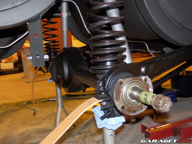

Nya lager på plats.
https://www1.garaget.org/gallery/images/2/1161/1161-94ef30681a4664d44e9997e6216ca397.jpg

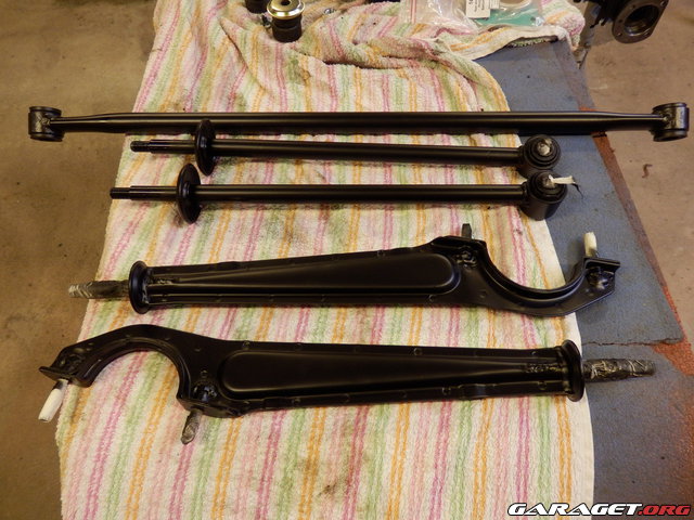

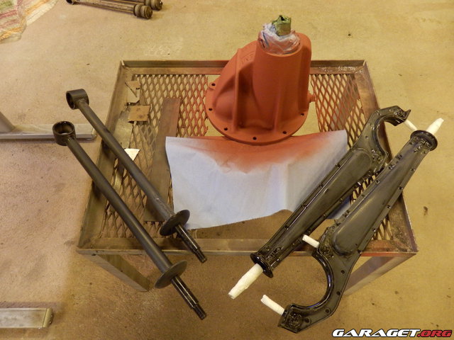

Mattat ner bärarmar o momentstag, ska bli mattsvarta i stället.
https://www1.garaget.org/gallery/images/2/1161/1161-e87fdfea150067f02514042dd663216b.jpg

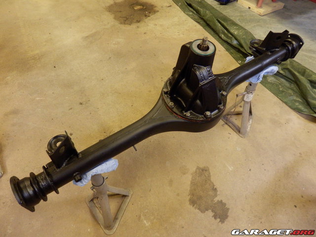

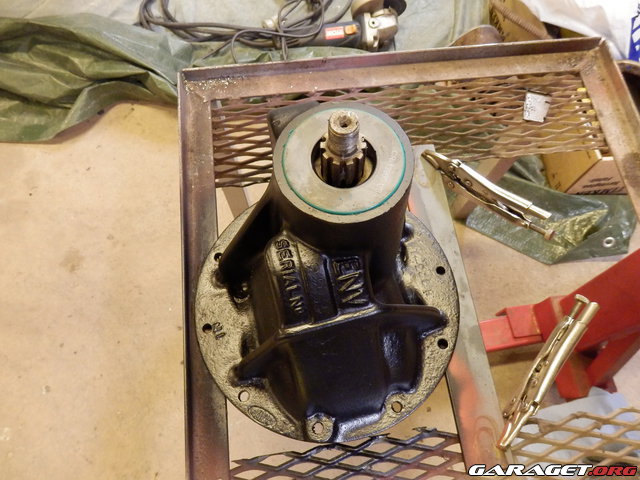

Lackad svart och ny tätning.
https://www1.garaget.org/gallery/images/2/1161/1161-b50efec84451d88de33c087e6ab693f3.jpg
Klumpen på plats.
https://www1.garaget.org/gallery/images/2/1161/1161-95b29516ebd7a25369e5908d63631a7c.jpg
Mattsvart.
https://www1.garaget.org/gallery/images/2/1161/1161-68eb5a529a817ea4b66c74a412da7a3d.jpg

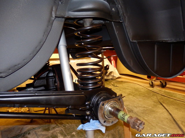

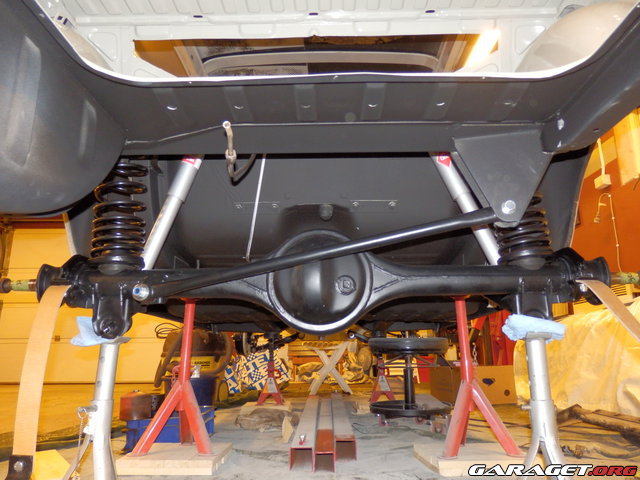

Bakvagnen på god väg tillbaka.
https://www1.garaget.org/gallery/images/2/1161/1161-1ffa579f1c012526b9d7af0932eabba1.jpg
https://www1.garaget.org/gallery/images/2/1161/1161-f295d2e9d08687a4211e409d081c7168.jpg

Garagemuppen skrev:
Det blir ju grymt fint detta! big_smile
En liten fråga bara, vilken färg använde/använder du dig av när du lackade bakaxeln och stagen runtom? smile
Tack, jag brukar köra med spruta, men på smågrejerna använde jag sprayburk, Wurth mattsvart och matt klarlack.
