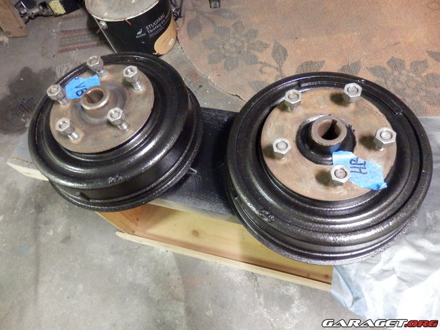

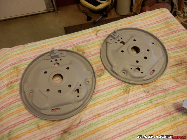

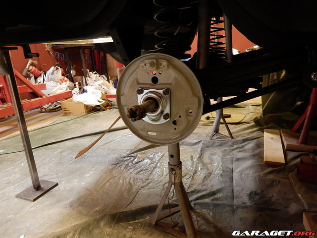

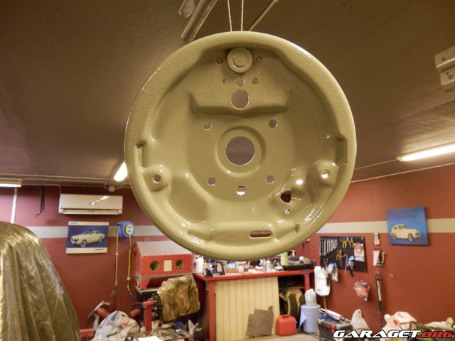

Lite småpiller idag, hade blästrat och grundat bromssköldarna bak sedan tidigare, så dom har fått lite färg, bromstrummorna bak har också fått färg.
