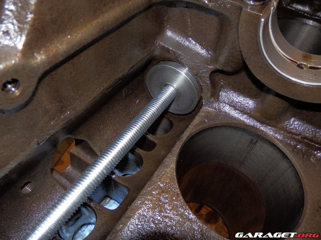

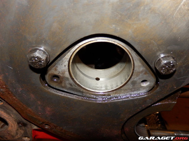

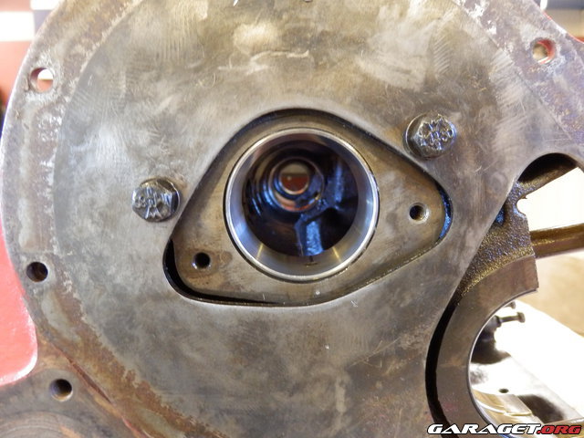

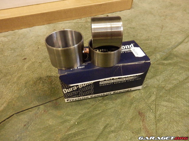

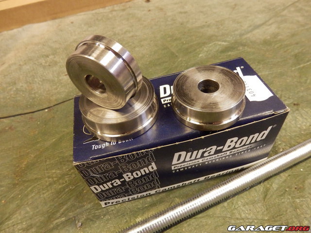

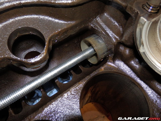

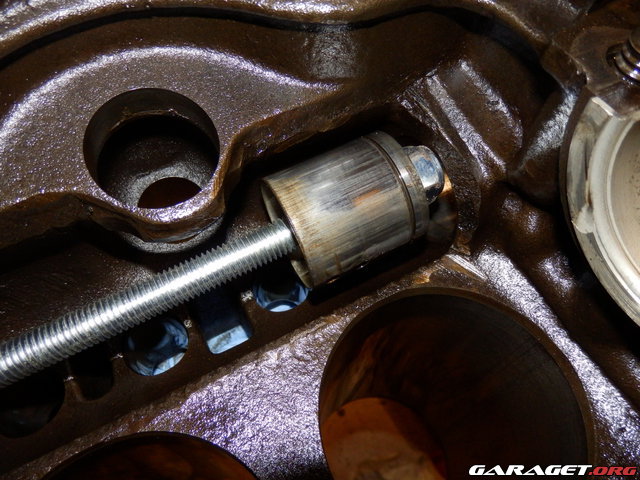

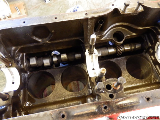

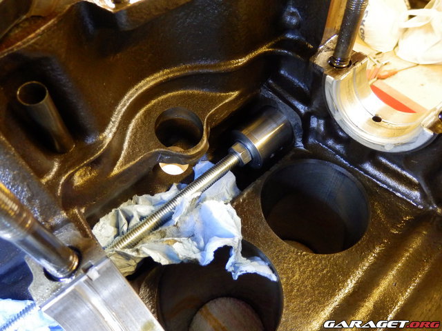

Okey, har fått hem lite delar till motorn, började med att byta lager / bussning till kamaxeln, fick tillverka några hylsor och använda en gängstång, så gick det hela fin fint.
https://www1.garaget.org/gallery/images/2/1161/1161-72e9362e37545b4c74b44d8767506e6e.jpg
Dags att byta lager.
https://www1.garaget.org/gallery/images/2/1161/1161-64c75e14a5233b3c116a5e4a9b44f5d6.jpg
Nya lager inköpta.
https://www1.garaget.org/gallery/images/2/1161/1161-606be995b910577630bd354278237bec.jpg
Fick tillverka några hylsor för att kunna byta lagerna.
https://www1.garaget.org/gallery/images/2/1161/1161-4dc0b965a04eed47eba3249406678b7a.jpg
Gängstång och hylsor på plats.
https://www1.garaget.org/gallery/images/2/1161/1161-8801f3eae95060adbc2ad53bd4b93b32.jpg
Lager på väg ut.
https://www1.garaget.org/gallery/images/2/1161/1161-cf72e1e0a66629a0a2f888fb8b7f3858.jpg
Så där ja, 1a ute.
https://www1.garaget.org/gallery/images/2/1161/1161-1b21c79ac14c3ecd00769bba6bfce03e.jpg
Alla lager ute.
https://www1.garaget.org/gallery/images/2/1161/1161-a88b27226754bbf22da75d89a10a4328.jpg
Dit med dom nya.
https://www1.garaget.org/gallery/images/2/1161/1161-8e158dcd82e0630cac67785c08c5c01d.jpg
Nya på plats.

Bra  att du visar hur du löste problemet!  Snyggt. Kan komma tä pass...

Tack, japp det blir bra med nya lager.
farbrorbozze skrev:
Som nytt wink
Tackar.
Tack, inga problem, dock drygt att man måste svarva tre olika storlekar på hylsorna smile
6 642 Inlägg
29 mars 2014
#810
Är det samma mått på B18 lagrena så passar ju verktyget till mången motor?
jag har gjort sådär själv när jag dragit i lager till en kam på en V8 fast jag nöjde mig med att punkta ihop
några brickor i passande storlek.
Har inte exakt koll om det passar B18, men det funka ju jättebra, och nu har man då till B16 i varje fall tongue

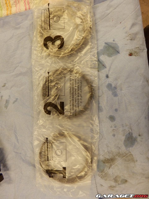

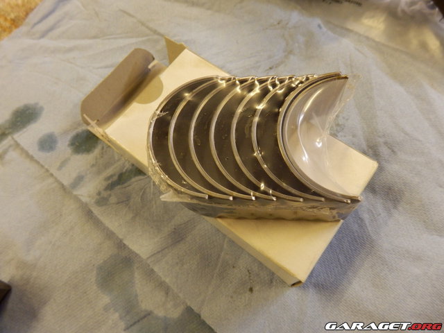

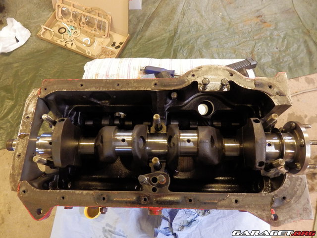

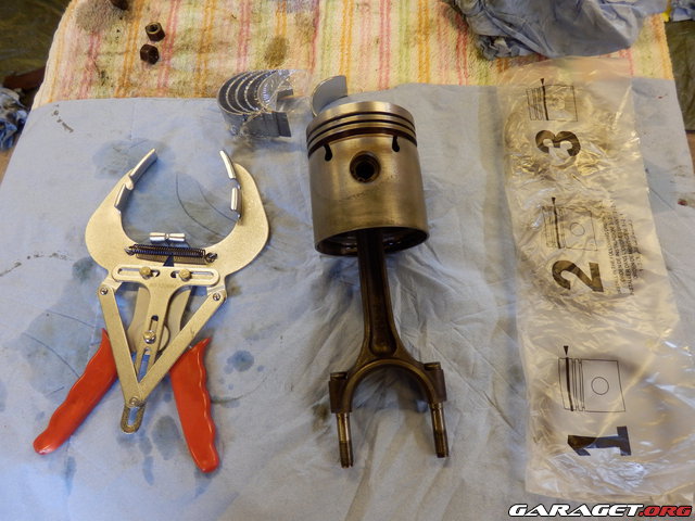

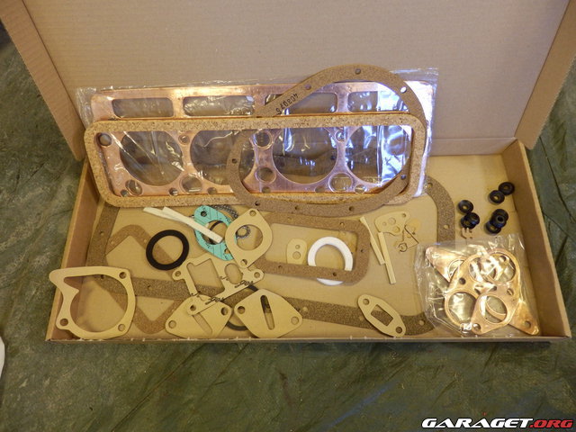

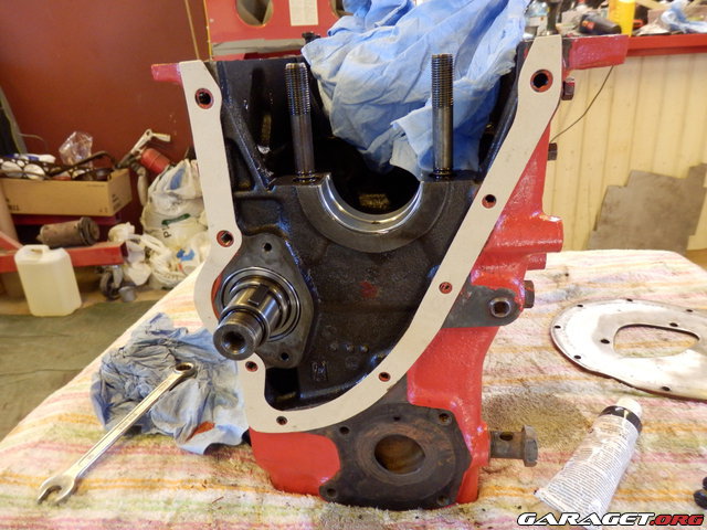

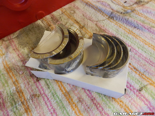

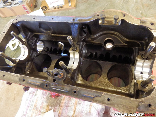

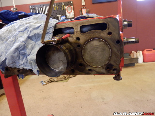

Bytt ram och vevlager, även nya kolvringar på plats.
https://www1.garaget.org/gallery/images/2/1161/1161-cbe37b44bda6ac24a2e4cc36f17cf27e.jpg
Kolvringar.
https://www1.garaget.org/gallery/images/2/1161/1161-0915ff75d9cd523538702061ff79cea9.jpg
Vevlager.
https://www1.garaget.org/gallery/images/2/1161/1161-d679f055a75c6ab14e2eee48f1f928ec.jpg
Ramlager.
https://www1.garaget.org/gallery/images/2/1161/1161-1cf45a55a878658c20760fd926cca39a.jpg
Packningssats.
https://www1.garaget.org/gallery/images/2/1161/1161-85e36f34de2c470a991699daa1291d76.jpg
Ramlager på plats.
https://www1.garaget.org/gallery/images/2/1161/1161-a9415279f290a4c3f58e4662a5b2d2a9.jpg
Kammen tillbaka.
https://www1.garaget.org/gallery/images/2/1161/1161-61640a985369ae50e8e83b2431aa0a8a.jpg
https://www1.garaget.org/gallery/images/2/1161/1161-7d8a411fc6a02cd5563e2caa934160a4.jpg
Vevaxel på plats.
https://www1.garaget.org/gallery/images/2/1161/1161-4c06362973be0a05439bc72b4efe7b45.jpg
Nya kolvringar.
https://www1.garaget.org/gallery/images/2/1161/1161-f55de39507ee8c0a69cacbb90f7fdf82.jpg
Kolvar snart på plats.

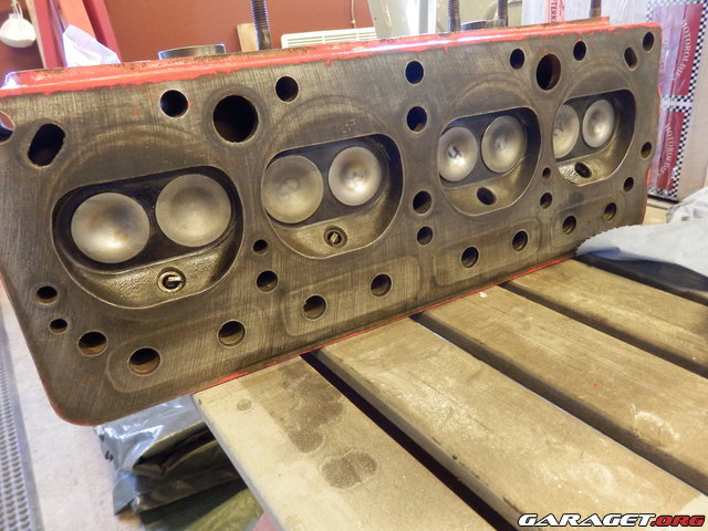

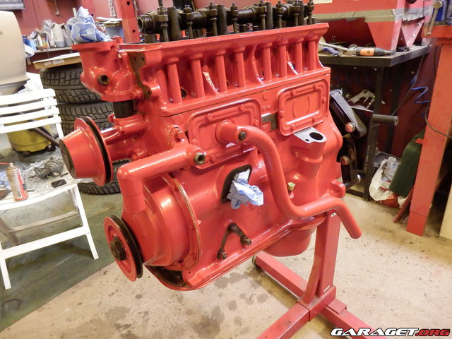

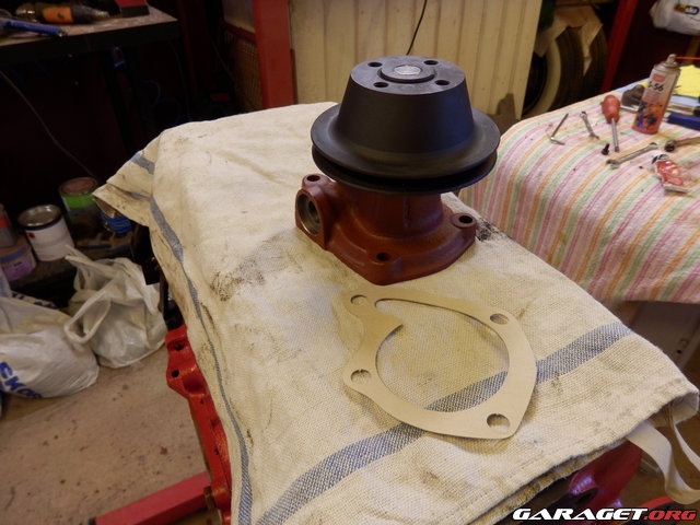

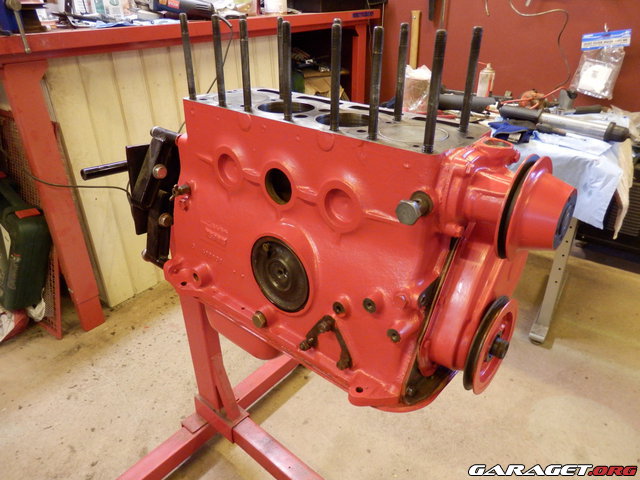

Har snart monterat ihop motorn, ny vattenpump och lite ny färg, sen tillbaka med den renoverade toppen, ovs.
https://www1.garaget.org/gallery/images/2/1161/1161-84f2b27e233372362bd8b54fdf3b9999.jpg
https://www1.garaget.org/gallery/images/2/1161/1161-0c50e09474f3ca31a9d2a98a1d6a1630.jpg
https://www1.garaget.org/gallery/images/2/1161/1161-698cd6a21144ad1926f8c5f58d095804.jpg
https://www1.garaget.org/gallery/images/2/1161/1161-b4501a23deb2a3f22c346e2eae538e9c.jpg
https://www1.garaget.org/gallery/images/2/1161/1161-9794793744051da9892c6a0abbd4e6d1.jpg
