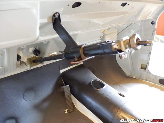

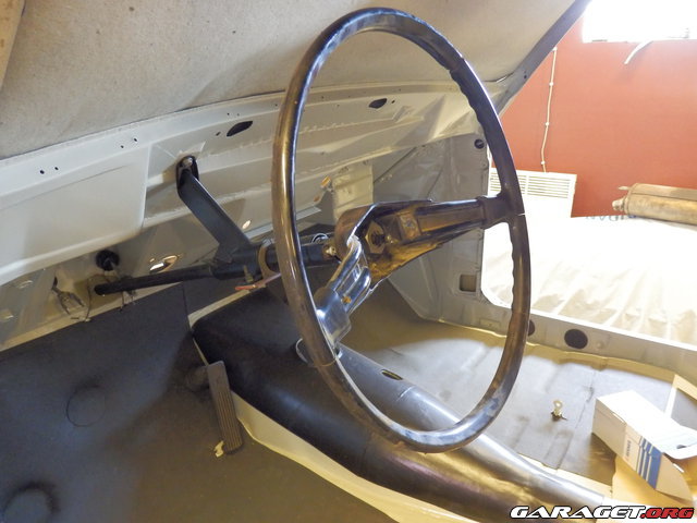

Lackat alla delar till rattstång och satt tillbaka ratten (provisoriskt) så den går att transportera till lack.
https://www1.garaget.org/gallery/images/2/1161/1161-9b6d7b2c01e6fbbd460affdb6dffeb17.jpg
https://www1.garaget.org/gallery/images/2/1161/1161-363eeca89790e0467401d6f84ab78e34.jpg

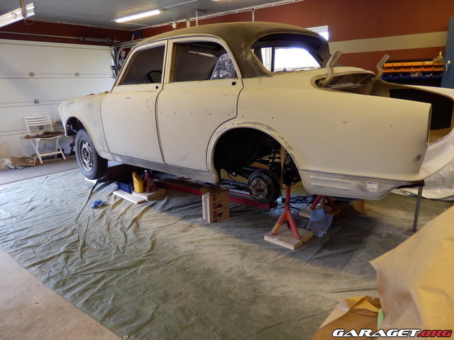

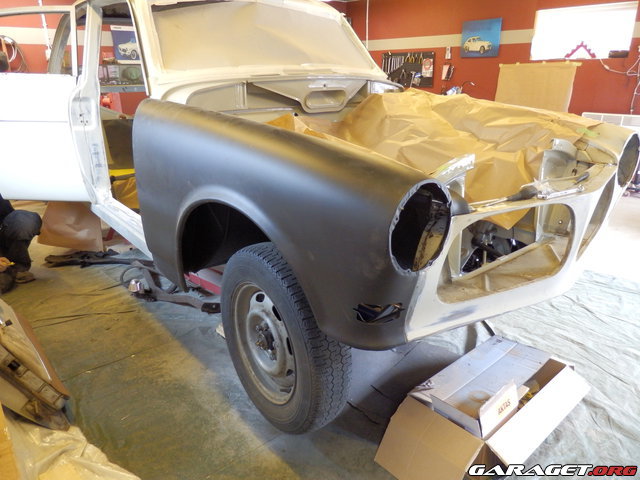

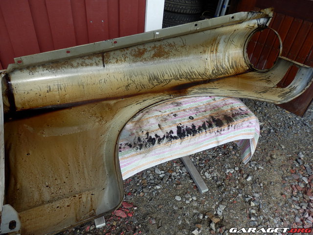

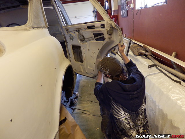

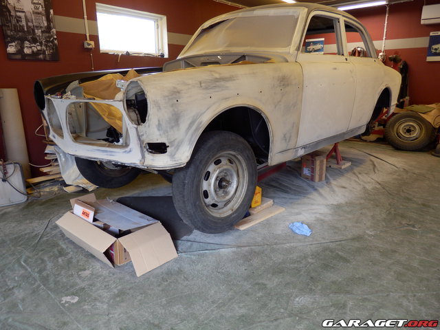

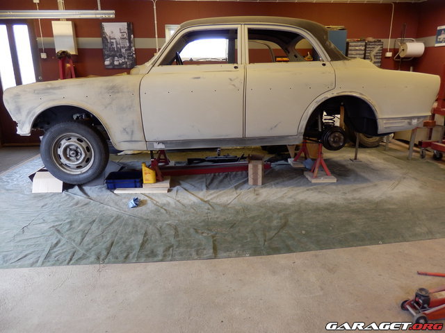

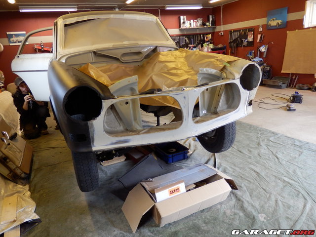

Efter all semester är det dags att gasa på lite om bilen ska vara klar för lack vecka 33, köpte en ny höger framskärm och håller på att passa in alla delar, håller även på att epoxi grunda skärmarnas insida och ska sedan lägga samma body där som på bilens undersida. tongue

Praktikant Sandström hjälper till smile
https://www1.garaget.org/gallery/images/2/1161/1161-4233192dc79ebdc0c9a3278334ca5224.jpg

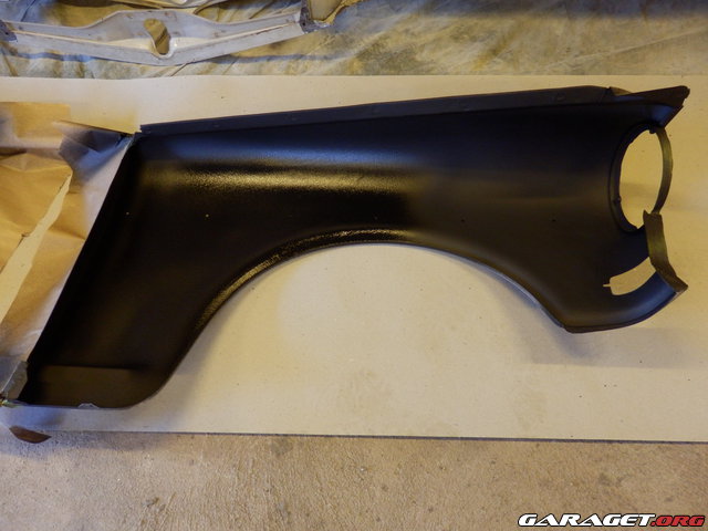

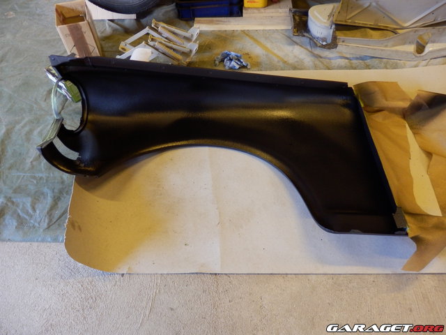

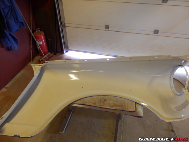

Lagt epoxigrund och body på insidan på båda framskärmarna.
https://www1.garaget.org/gallery/images/2/1161/1161-2589403970da43c14cf923b2c2078adc.jpg
https://www1.garaget.org/gallery/images/2/1161/1161-97fbcb875f30bfd6d754f479df69ec68.jpg
1 412 Inlägg
18 juli 2014
#876
Det finns inte direkt mycket att gnälla på om man säger så.  smile

Mycket fint arbete! smile

du har säkert skrivit det förut, men vad är det för epoxigrund  du använder? smile
https://www1.garaget.org/gallery/images/2/1161/1161-cd278deadda4da29a77e54f742514383.jpg
