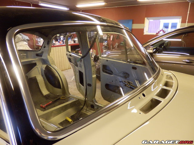

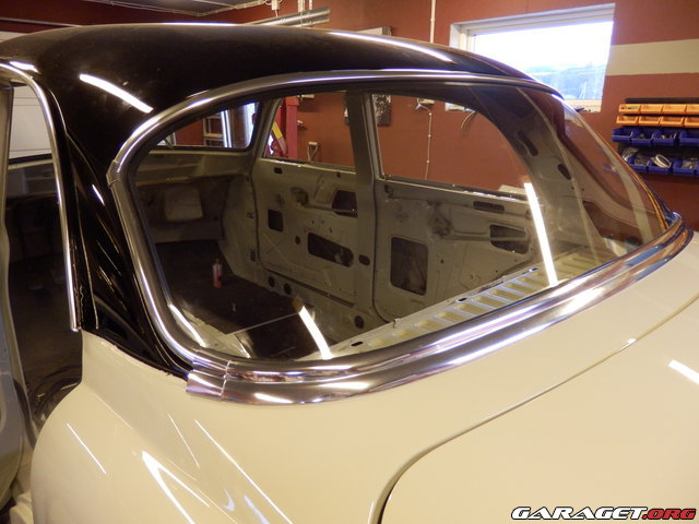

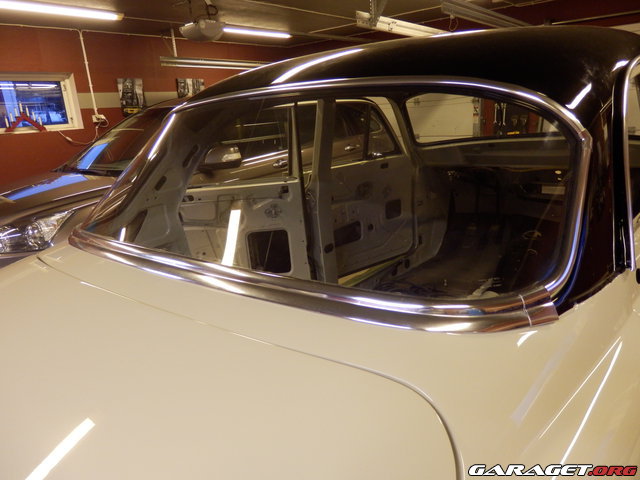

Lite bilder på dekorlisterna, tyvärr var det en ful repa på den ena listen på vindrutan, så den ska skickas tillbaka.
https://www1.garaget.org/gallery/images/2/1161/1161-797146730340c8641c737adf6b634847.jpg
https://www1.garaget.org/gallery/images/2/1161/1161-746c4a65fc753c6b68d974bb53e5c581.jpg
https://www1.garaget.org/gallery/images/2/1161/1161-80e97090e84a4a5261db0d43b00bceb6.jpg

Tack, det är ju inget större problem med dekorlisterna om man sätter tillbaka dom gamla som suttit där, dock blir det mer jobb om man ska trimma in helt nya lister. Jag använder bara lite såpvatten, en 3-4 mm tjock kabel och ett monterings verktyg av plast cool
