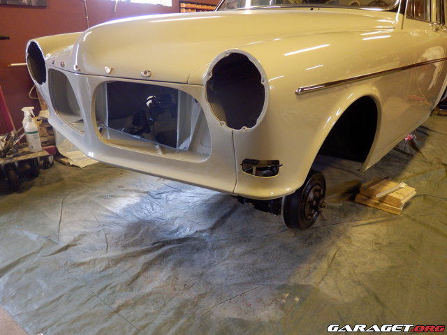

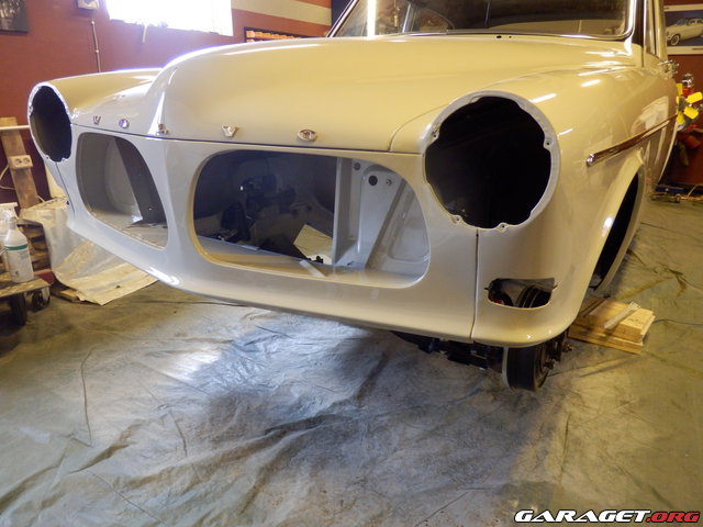

Fronten på plats.
https://www1.garaget.org/gallery/images/2/1161/1161-d74c027d273efd8aa27910c90400427d.jpg
https://www1.garaget.org/gallery/images/2/1161/1161-78749b3b5b20f1a9eb0aec161ac20bc3.jpg

Snyggt det blir med fronten. vad använder du för att täta mellan front&skärmar mm ? vet att det var nå gråaktig kladdig men ej klistrande massa/band på rulle som fanns att köpa för iaf.
Tack, jag brukar köra med Motoroldies karossmassa http://motoroldies.se/Shop/index.php?me … ;Visa=Visa

aha, ja det var ju nånting från volvo det med, men är det mer som butyltejp då eller är det bara tätningsmassa?

Det är nog mer massa än tejp, inte speciellt klistrig men suger fast rätt under tryck, perfekt att lägga tex mellan front o framskärm, bara att ta bort överflöd med nageln.
