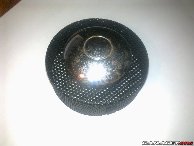

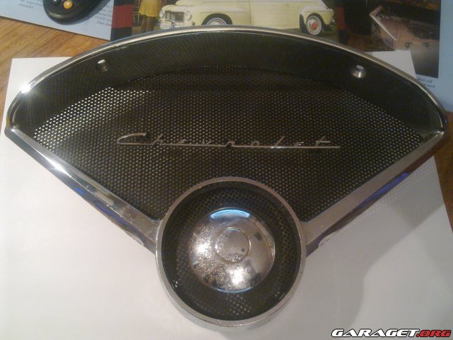

har även lyckats rengöra gallret till blindbluggen som sitter istället för klocka på snik-chevor, tror nästan det blir & använda den istället för klocka. , men en ny krombricka skulle inte sitta fel wink
plockade bort krombrickan & badade gallret i citrionsyrabad ett par dagar,
sen sprayade jag det svart & monterade tillbaka kromplutten

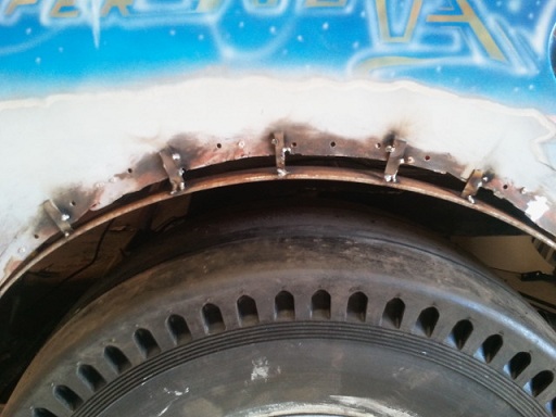

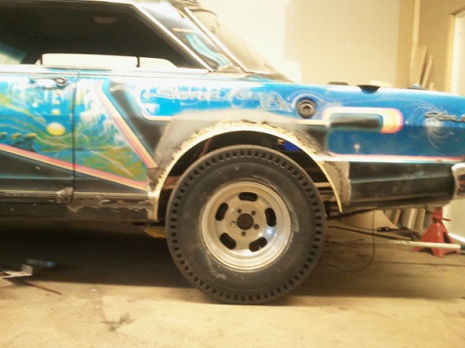

Har du kommit längre i funderingarna kring bakre hjulhusen? Jag hittade denna oortodoxa metod på bloggen Lynchmen. En riktig raggarlösning på en Chevy Nova med ett plattjärn format efter däcket som utgångspunkt tongue
http://1.bp.blogspot.com/-bq9tUyUIXUY/T3cxQdkGq1I/AAAAAAAAAbE/-8m1BZ1_UJ0/s1600/2012-03-24155814.jpg
http://3.bp.blogspot.com/-FcRDTHwOROU/T3cy7h8_67I/AAAAAAAAAbQ/rxbmPwBZACg/s1600/2012-03-24161009.jpg
6 643 Inlägg
4 april 2012
#363
det där skulle vara nåt det, fast jag skulle nog föredra rundstång för mjukare kant wink
men nä tyvärr har bygget legat på is de senaste 3 veckorna pga sjukdom sad
ska så fort jag mår bättre sätta kapen i karossen , dela upp den i delar där den tidigare blivit skarvad vid div ombyggnader mm , sen slipa bort alla påpunktade,  SKRUVADE & spacklade lagningar mm innan jag lämnar "stommen"
på blästring.
