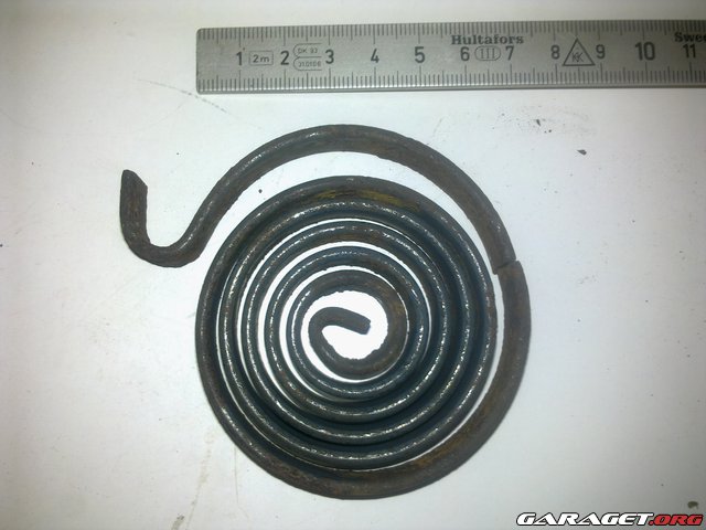

har pillat lite till på fönsterhissarna, kom på att jag behöver 2st fjädrar, men har ingen aning om vart denna typ säljs, eller vad dom kallas, ca.7cm i diameter & bredden är 12,5mm (½")
https://www1.garaget.org/gallery/images/45/44948/44948-7b9d9c4cebc1d3331a5d47be1de7a666.jpg
http://www1.garaget.org/gallery/images/45/44948/44948-7b9d9c4cebc1d3331a5d47be1de7a666.jpg
yikes -Så där minns jag att fjädrarna till min '54, 4600 pick-up såg ut... prova på Osby amerikanar-skroten...?

BUS257 skrev:
//Håkan
tänkt mig nya fjädrar jag , annars har jag liknade men lit klenare på 4-dörrars hissarna som får duga.
OSBY har ingen cheva kvar på skroten tyvärr.

1 maj 2012
#429
PG Larsson i Tibro,han är suverän att ha att göra med.0504-12575

Rotade i mina gömmor och jag har 3 st sådana fjädrar med sådant mått.Om du inte har hittat så kan du höra av dej.

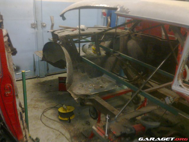

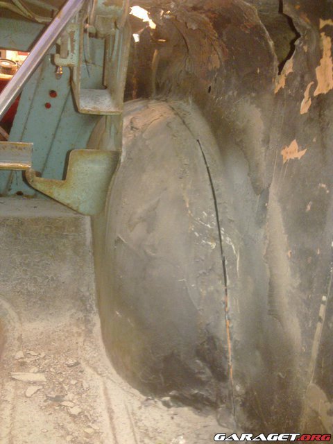

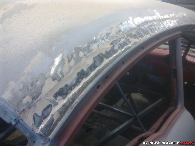

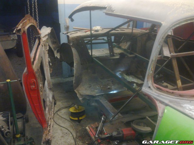

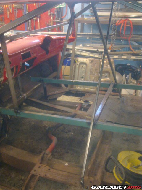

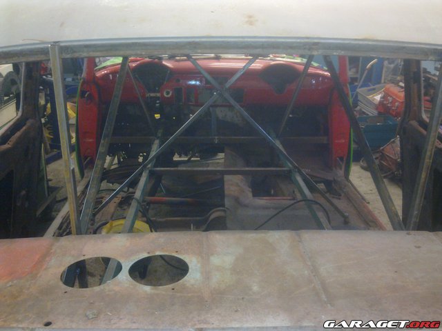

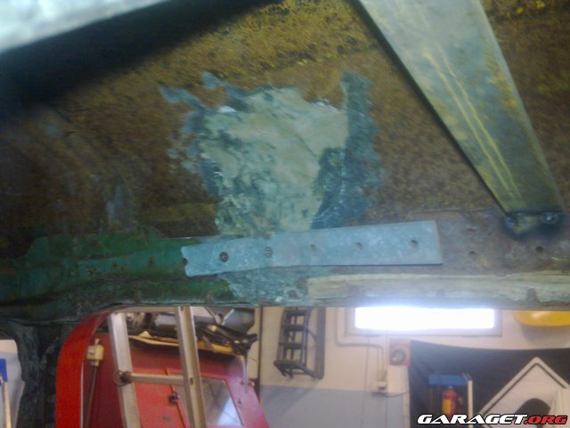

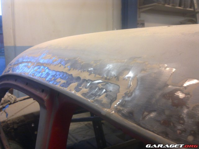

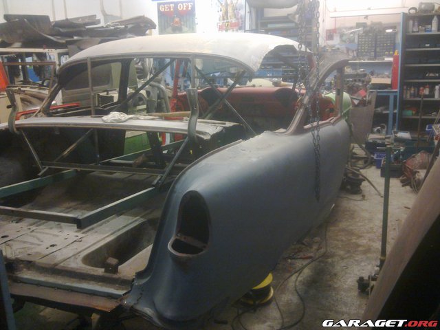

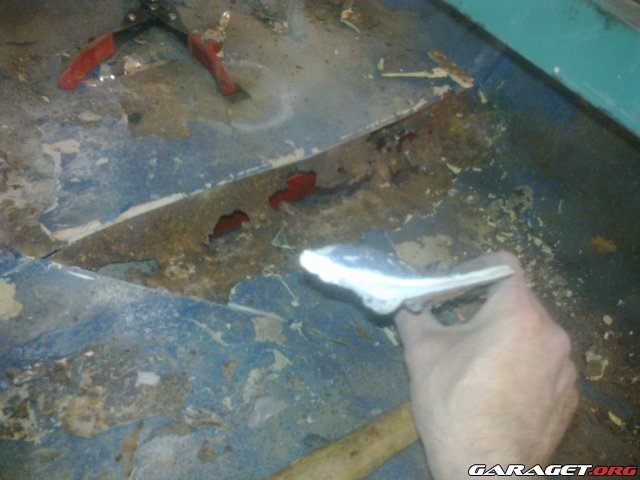

Idag gjorde jag ett 4timmars ryck med chevan, kryssade klart karossen & började kapa isär dom något bristfälliga skarvarna på den wink
LÅTER BILDERNA TALA:
https://www1.garaget.org/gallery/images/45/44948/44948-f1fc5e0961dba6a5e92b4686af42084b.jpg
https://www1.garaget.org/gallery/images/45/44948/44948-9080d9a77c248ee7982fae07fb7931a3.jpg
Golvet under baksätet
https://www1.garaget.org/gallery/images/45/44948/44948-601864ba87a15d29cd0dde17b4083330.jpg
Tak skarvning
https://www1.garaget.org/gallery/images/45/44948/44948-368492938eb53c47dd01b21cf0df5567.jpg
https://www1.garaget.org/gallery/images/45/44948/44948-57821245f433e74ae8148908dd41acc6.jpg
https://www1.garaget.org/gallery/images/45/44948/44948-5fb53031941f3fd3d0ea16356416c792.jpg
Kapar väl upp hjulhuset lite då....
https://www1.garaget.org/gallery/images/45/44948/44948-7755f62631b5397af695b19dfd8e2b3b.jpg
https://www1.garaget.org/gallery/images/45/44948/44948-7db34c30b3dba9110d38bbd0ffe66b0a.jpg
https://www1.garaget.org/gallery/images/45/44948/44948-d1e6a21733fc3127c7bb59c17b097ed2.jpg
https://www1.garaget.org/gallery/images/45/44948/44948-8be3404a52554a99145085cc2bdd83be.jpg

Friskt kapat - hälften skuret tongue
Vad har du i kikar'n här egentligen?
6 643 Inlägg
3 maj 2012
#437
Gör om gör rätt wink cool
