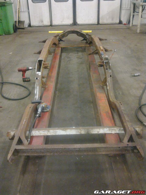

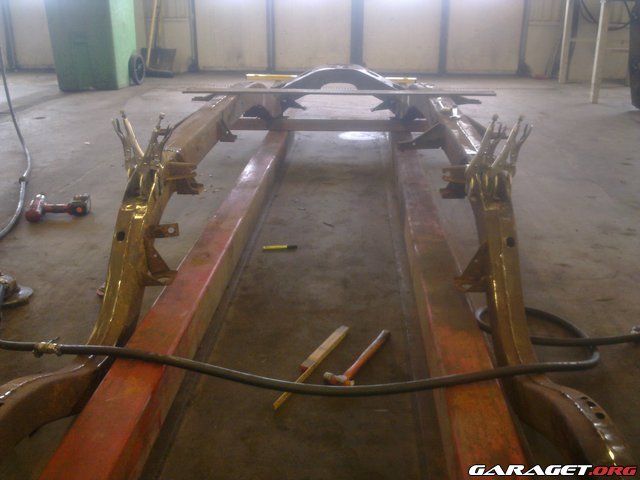

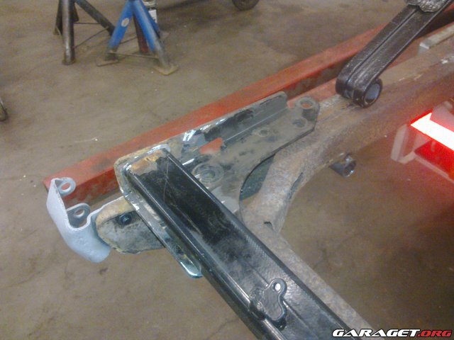

äntligen kommer det bilder på dom två senaste dagarnas jobb,
5/6 slutade jobbet kl 22 , men fortsatte ett par timmar till på verkstan med chevaramen.
kan lova att det är underbart med tillgången till "riktiga" verktyg, som tex Atlascopco tryckluftsslipmaskiner,
den som skymtar på förstabilden är en 180mm kaprondell, jämför det med verktygen från biltema som man
ofta har hemma i garaget wink
https://www1.garaget.org/gallery/images/45/44948/44948-2b9f65c3f2192fc0f87cd89e69ce2c8f.jpg
https://www1.garaget.org/gallery/images/45/44948/44948-3411d98af38bc266ca63e55b3a184c1b.jpg
När solen går upp är det dax att sova
https://www1.garaget.org/gallery/images/45/44948/44948-9b83337b1589dcb765798373e5d97303.jpg

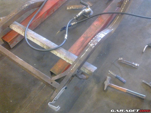

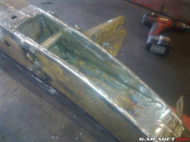

6/6 Nationaldagsfirandet började redan på förmiddan med att snickra hos morsan&farsan
sen på eftermiddan/kvällen/natten ägnades det åt svetsning på chevaramen.
https://www1.garaget.org/gallery/images/45/44948/44948-fbe141e53d024b9d2a506475b341681a.jpg
https://www1.garaget.org/gallery/images/45/44948/44948-2dd35e6ee9807f017d7a0464f0b8f3fc.jpg

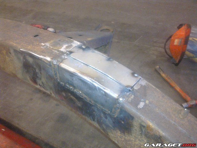

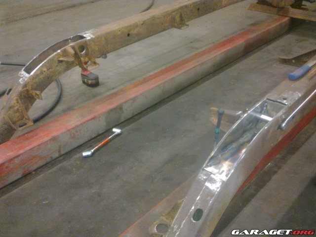

till rostlagning tog jag den friska biten som kapats ur för bladfjäderlådan
https://www1.garaget.org/gallery/images/45/44948/44948-fe1b4bc0ff91f7d7f750363447af48f4.jpg
rostlaging undersida ram nedanför torpedvägg
https://www1.garaget.org/gallery/images/45/44948/44948-2b9b5c8355d32e873707a9e472be85cd.jpg

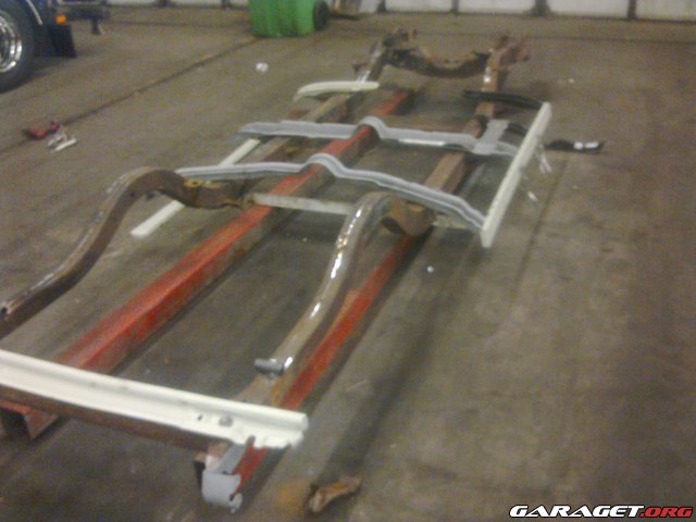

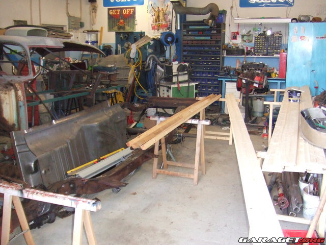

Provade in alla golvbalkar en gång innan jag plockade undan allt & städade.
Tyvärr måste ju verkstaden vara fri till idag när det är vardag igen sad
https://www1.garaget.org/gallery/images/45/44948/44948-ad793a8d27aaddbfa2e3cf68d57eae6e.jpg

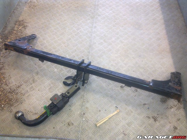

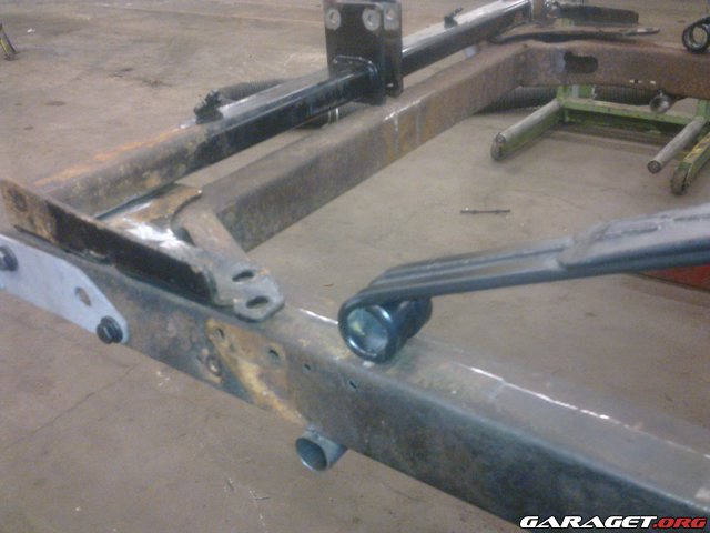

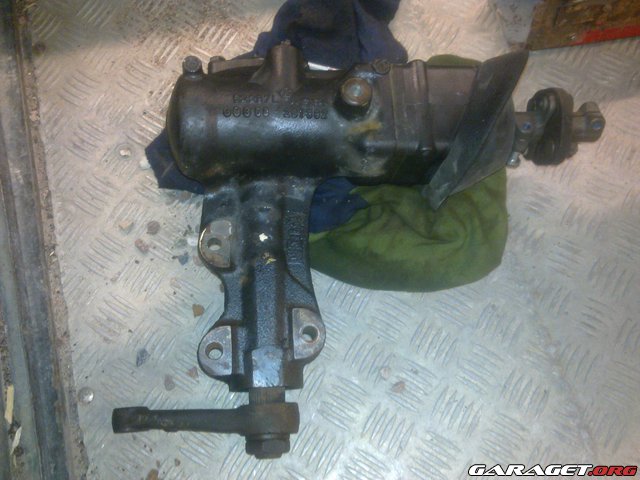

Idag blev det en sväng på skroten för att plocka en Opel Omegaservo till chevan ,
samtidigt så sprang jag på en dragkrok som var i användbart skick, så kvällen har ägnats åt att kapa isär & korta in dragkroksbalken , sen monterade jag även bladfjädrarna med ett rör istället för bakaxel så jag ska kunna mäta in fjäderhänken mm innan jag monterar draget.  tyvärr han jag inte börja passa in styrsnäckan, fortsätter lite på Lördag med resten på ramen , sen måste jag ta hem den från jobbet igen.

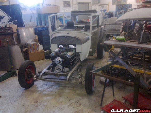

Så igår blev det precis som jag tänkt en vilodag för chevan, jobbade fast en amazonframvagn på P1800 karossen jag ska sälja, sen städade jag lite i garaget (flyttade runt allt skrot ett varv) , för att få loss A-forden & ställde in den med siktet på garageporten, Tänkte chevan skulle få friheten att ta upp hela garaget.

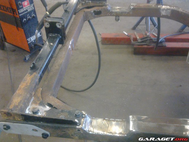

Idag har det blivit några timmar på chevan, är nu uppe i 131-tim, konstaterade att dragkroksfästena bara gick att montera på ett sätt för att bultarna skulle hamna på ett bra ställen i ramen, så jag punktade fast dragbalken på fästena med några punkter för att få det lite stabilare , sen borrade jag alla fästhål & drog fast balken, nu finns alltså möjligheten att flytta balken nån cm framåt/bakåt på fästena , vilket jag nog kommer göra först när jag fått ihop karossen & kan mäta hur stötfångaren hamnar.
efter det så gjorde jag urtagen i ramen för bakre fjäderöglorna, det enda som återstår nu är att förstärka övre fästena till fjäderhänkena + tillverka längre fjäderhänken.
ramen är nu hem transporterad igen & resten av småjobben på den kommer göras hemma i garaget.
A-forden har ställt in siktet på gargeporten wink
https://www1.garaget.org/gallery/images/45/44948/44948-af07ed897113bb38f08809905f780897.jpg
dragmontering & tillverkning av urtag i ramen
https://www1.garaget.org/gallery/images/45/44948/44948-00763122b08612f2a97590c29abfe30c.jpg
https://www1.garaget.org/gallery/images/45/44948/44948-e3b25bca00f70c5f2410516f8f5a9911.jpg
Senast redigerat av farbrorbozze (9 juni 2012)

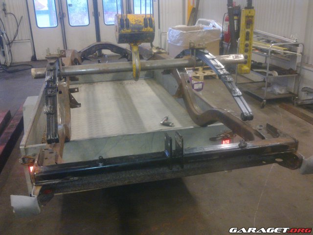

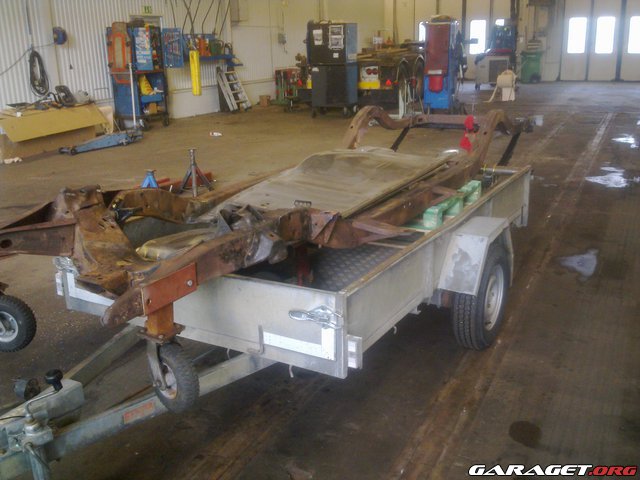

Så idag åkte rodden ut från garaget, chevakarossen snurrades ett halvvarv & hamnade där rodden tidigare stod, sen in med chevaramen som fått vila på släpvagnen över natten, sen ut med målarbockarna & radda upp brädorna till brostaketet, efter det så hade jag sån jävla tur att det var slut på målarfärgen så nu måste jag till färghandeln imorgon, skönt, då slapp jag måla idag big_smile

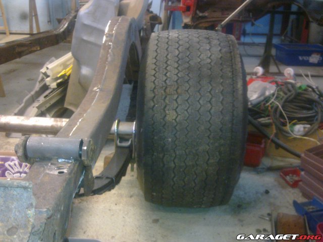

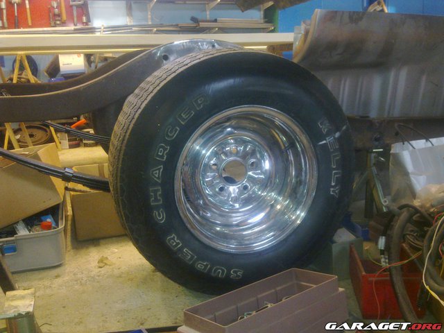

Provade även in bakhjulen idag, så här kommer dom hamna när dom är bultade på bakaxeln
(om jag inte mätt fel på bredden)
