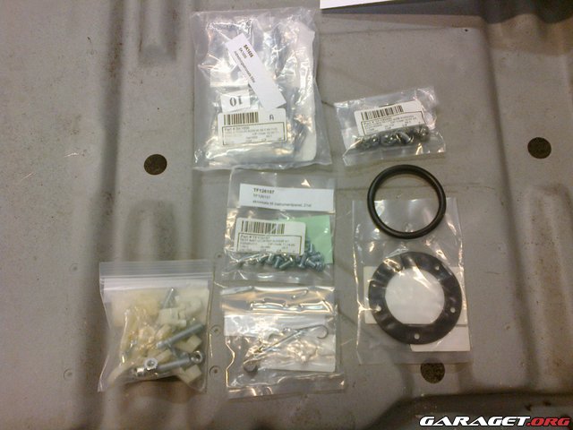

Sen hade jag även sån tur så jag fick hemlevererat saker jag beställt tillsammans med http://www.garaget.org/Jackson_ när han hade vägarna fölbi i dag.

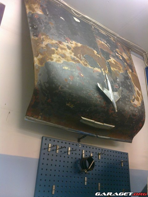

Det var ett fint konstverk du hade på väggen! big_smile
Brukar köra förbi ett garage där det hänger en Cadillac -59 bakskärm på ena väggen, rostig och snygg smile

Jasså, jag valde hänga min inne i garaget jag, finns ingen bra plats utvändigt på mitt garage.

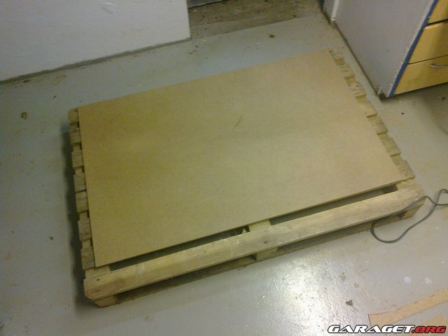

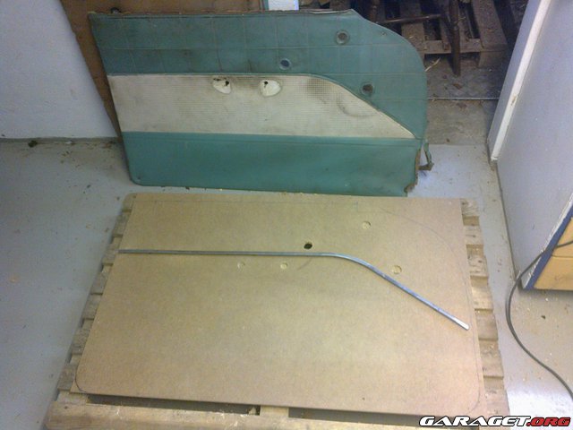

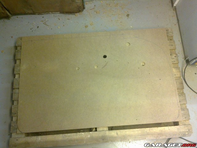

Så nu fortsätter jobbet med inredningen, bara nån vecka kvar innan den ska lämnas iväg för att bli fin.
Tillverkning 2st dörrsidor med exakt lika form
två masonitskivor skruvas fast på pallen med blanka sidan mot varandra:
https://www1.garaget.org/gallery/images/45/44948/44948-5e834895791739592471b36309164088.jpg

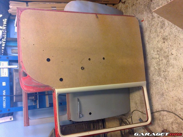

Sprättar bort kromlisten & ritar av formen & hålen från orginaldörrsidan & borrar alla hål för vevar & kromlist:
https://www1.garaget.org/gallery/images/45/44948/44948-a10e861c01ffdd4637d45cc4e5e30886.jpg
provmonterar kromlisten så inte nåt hål behöver justeras:
https://www1.garaget.org/gallery/images/45/44948/44948-5b108e464f53c85e6557d977f5b09a93.jpg
Sågar till ytterformen på skivan & provar på dörren, nu återstår endast finputsning av kanter & borrning av clipshål i dörr&skiva:
https://www1.garaget.org/gallery/images/45/44948/44948-bd602927df305d1bcb04ff508d5b6f18.jpg

Ser riktigt lovande ut!big_smile

tackar, ja med tanke på att orginalsidorna var så förstörda av vatten så tycker jag att formen fick godkänt, billigt? näää men kul smile

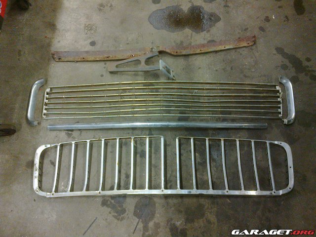

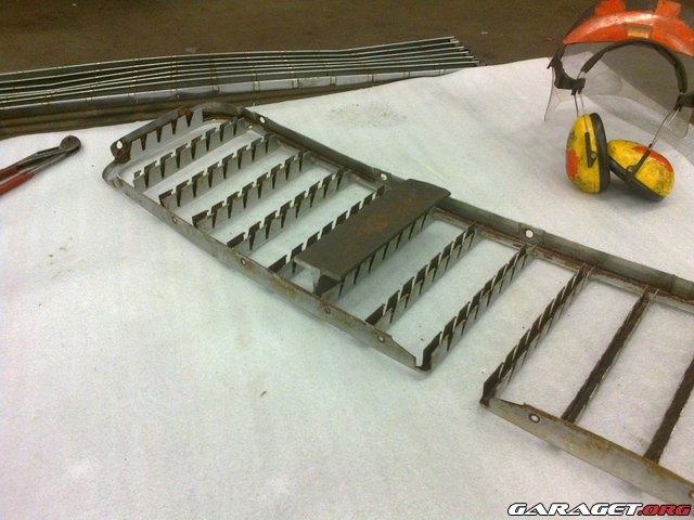

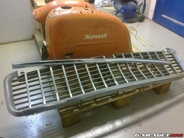

Så nu igårkväll rev  jag isär grillen på jobbet & tvättade den , tillverkade ett riktningsverktyg & pressade till ribborna någotsånär rakt, nu återstår lite polering innan jag sätter ihop den igen.
den totala arbetstiden är nu uppe i 147tim smile
https://www1.garaget.org/gallery/images/45/44948/44948-77acc517e4b0856e64099474ca5daf67.jpg
https://www1.garaget.org/gallery/images/45/44948/44948-6e9215d466bd37c804628b9e169217cd.jpg

Fint arbete! smile kul att du dokumenterar timmarna smile

Ser bra ut det här smile
http://www1.garaget.org/gallery/images/45/44948/44948-77acc517e4b0856e64099474ca5daf67.jpg
http://www1.garaget.org/gallery/images/45/44948/44948-6e9215d466bd37c804628b9e169217cd.jpg
yikes -Törs inte räkna min tid i garaget... skulle bli tokig tror jag... lol

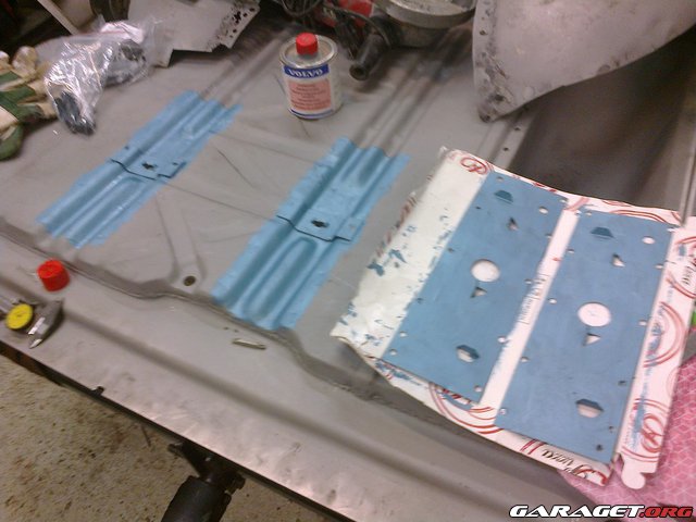

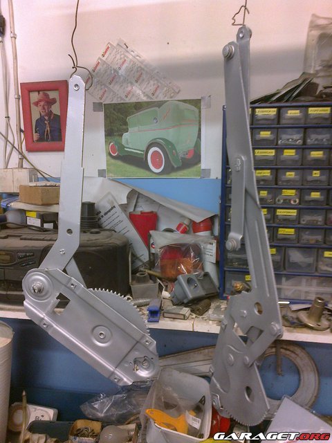

Så i måndags kväll blev det en stunds blästrande i blästerskåpet som avslappning wink
Blästrade & målade 2st fönsterhissar
https://www1.garaget.org/gallery/images/45/44948/44948-9f9d0604fcab82e9aa2428430c82bb77.jpg

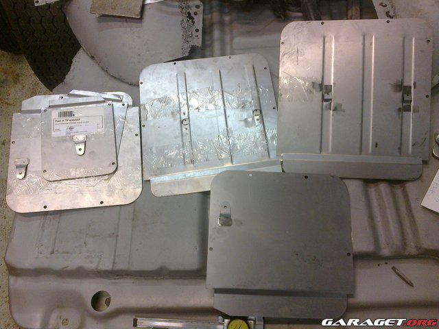

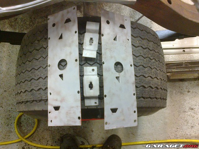

blästrade även framsoffans fästen & lite bagagegolvs förstärkningar
https://www1.garaget.org/gallery/images/45/44948/44948-55dc4f54cef2603d5321cfb5c083d85f.jpghttps://www1.garaget.org/gallery/images/45/44948/44948-9dc5e2e35ec3834fde95a371f271e528.jpg

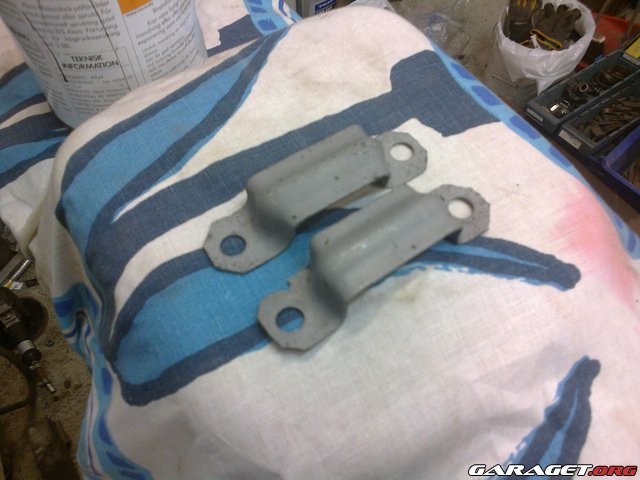

Sen målade jag på förstärkningarna med volvo svetsprimer
https://www1.garaget.org/gallery/images/45/44948/44948-c9d5de5ecc66aab03b03d2d567fa6d0f.jpg
